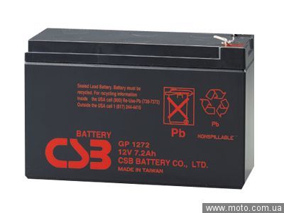

wedfor написал(а):
оч интересно увидеть схему фонаря, заинтерсовало, в студию))
Ничего хитрого.
Автомобильный блок розжига, у меня berus он на старте около 7 ампер кушает, хелловские вроде бы в два раза больше. К батарее подключается двумя проводами.
Вот такая батарейка
http://www.moto.com.ua/postphoto/490443_3.jpg
Вес 2,76. Есть 12 а/ч. Заряжаю от автомобильного зарядного устройства микропроцессорного, у меня оно с возможностью регулировки тока и напряжения.
Отражатель от фары дальнего света ВАЗ-2106 + стекло от фары искателя без рефлектора. За счёт этого луч будет не рассеяным, а кучкой. Ну и лампу под цоколь фары 2106. Единственное, что провода лампы придётся обрезать и смотать с проводом преобразователя.
Impala написал(а):
Ведь можно засадить туда более мощную лампу,и блок розжига....а витым проводом подключать к авто.
С витым проводом есть одно но - он должен выдерживать ток несколько киловольт. Иначе в сырую погоду будет не очень хорошо.

Такая батарейка, у меня, стоит на шуроповёрте.

грохотайло
Спасибо, акум уже нашел, купил Sven, правда на 7 а/ч, но не велика разница. Есть в гараже фароискатель от уазика попробую из него смастерить переносной фонарь с сумкой - аккумулятором.

18
wedfor написал(а):
на 7 а/ч
Ну да, у меня такой же, на 7 а/ч
Лови паспорт на него, там всё расписано, сколько зарядок он выдержит, каким током заряжать.
http://www.csb-battery.com/upfiles/dow01242380320.pdf
Если непрерывно светить, должно хвататать часа на два. Если пуск-стоп, то поменьше, т.к. пусковой ток довольно большой.
STORM написал(а):
Если блок розжига будет в самом блоке фонаря, то до фонаря достаточно медного провода сечением 0,5
У меня непосредственно электронный блок, этакая металлическая коробочка и отдельной пластиковой коробочкой высоковольтный трансформатор, плюс учти, что он тоже хотят прохлады и долгого соседства с лампочкой врядли выдержат.
STORM написал(а):
Чтобы с зарядкой не мучиться... Сконструировать фонарь таким образом, чтобы с его тыла например, были клеммы для зарядки. В багажник провести провод (у кого нет) от АКБ, у меня то он есть под компрессор . И т.о. обеспечить постоянную зарядку АКБ фонаря от основного АКБ  .Получится мобильный фонарь с постоянным заряженным источником питания!Подумал еще... вместо клемм можно использовать штекер для прикуривателя и соответственно розетку 12V.
Всё уже придумано :) Купил военный штекер РШ и пару штепселей к нему - хочешь подсоединяй к аккумулятору, хочешь заряжай дома от источника. Вот бы ещё схемку придумать, чтобы всё это тумблерами коммутировать, но это погоди :)
А вообще, я пока ничего этого не подсоединил, т.к. времени нет и не могу представить, как покрасивее задник оформить.

20
однажды наступал на грабли, если будет использоваться витой провод, то можно не до оценить его длину (она очень обманчива), и в результате получить большую просадку по току. Нужно растянуть витой провод измерить его длину, а затем по формуле посчитать падение напряжения при известном сечении.
вот пример, если у нас нагрузка 7 ампер, длинна небольшого витого провода в сжатом состоянии если 1 м, то на самом деле если растянуть он 5 метров
напряжение 12 вольт.  расчетное напряжение возле потребителя составит всего 10,8 вольт
после включения на батарее напруга быстро снизится до 11 и на другом конце будет уже 9,8В
