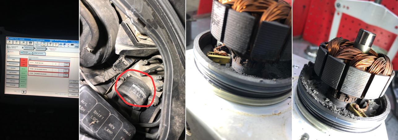

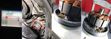

Одной из неисправностей автомобилей Nissan Infiniti является нарушение работоспособности блока ABS связанного с выходом из строя мотора насоса ABS. На панели приборов загораются лампы: неисправность тормозной системы, противозаносной системы, трансмиссии. В блоке управления двигателя фиксируется ошибка: C1111 PUMP MOTOR. Блок ABS достаточно дорогостоящая деталь. К примеру на Infiniti FX35 ориентировочная стоимость от 20000 р. с неопределенным сроком поставки, а блок достаточно важная деталь необходимая для безопасности автомобиля. Чаще всего в блоке выходит из строя (изнашивается) щеточный узел, который отдельно как запасная часть не поставляется. Мы разработали способ ремонта и восстановления блока ABS с заменой щеточного узла. Блок демонтируется с автомобиля, разбирается, дефектуется, заменяются неисправные детали, прочищается и собирается. После этого блок устанавливается на автомобиль, прокачивается тормозная система, сбрасываются ошибки и проблема решена. Стоимость услуги от 6000 до 9000 руб. Гарантия на выполненные работы 1 год.
    https://upforme.ru/uploads/0006/40/1f/29393/t546897.jpg

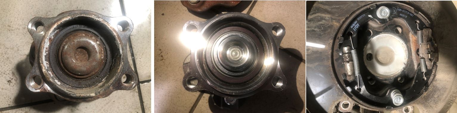

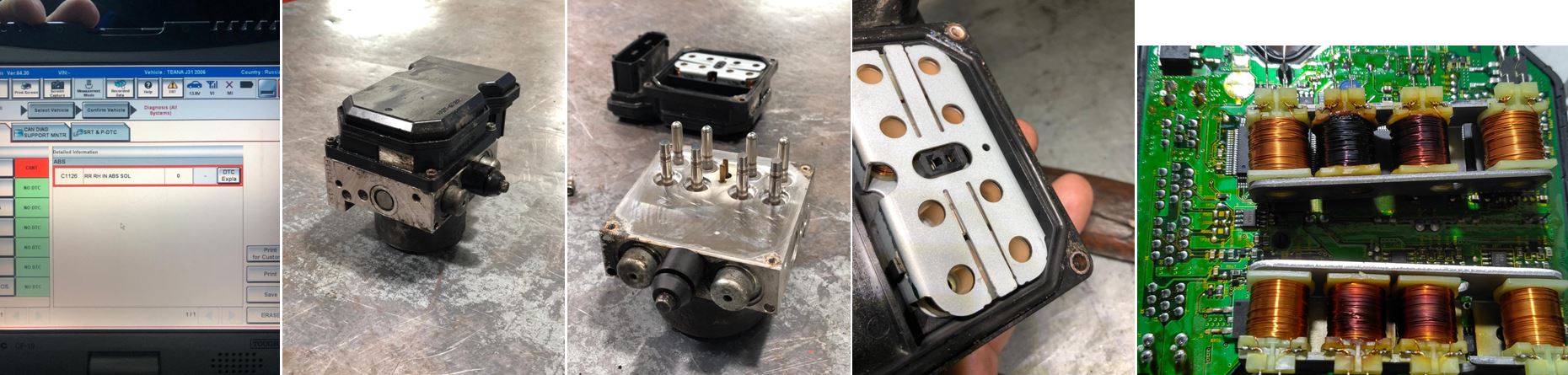

На автомобилях Nissan Teana распространена проблема с выходом из строя платы и обмоток соленоидов блока ABS. Коды ошибок C1120 FR LH IN ABS SOL, C1122 FR RH IN ABS SOL, C1124 RR LH IN ABS SOL, C1126 RR RH IN ABS SOL, C1121 FR LH OUT ABS SOL, C1123 FR RH OUT ABS SOL, C1125 RR LH OUT ABS SOL, C1127 RR RH OUT ABS SOL.
https://upforme.ru/uploads/0006/40/1f/29393/t543424.jpg
Причиной является коррозия магнитных колец подшипников ступиц. Датчики ABS и соленоиды долгое время работают под нагрузкой и обмотка соленоидов выгорает. Возможно повреждение платы и датчиков ABS. Новый блок ABS стоит более 100 тыс. руб. со сроком поставки более 90 дней. Мы производим полное восстановление работоспособности блока ABS: электронную плату управления; обмотки соленоидов. Но если не устранить причину, то неисправность повторится снова. Нужно заменить неисправные подшипники или ступицы в сборе, возможно неисправные датчики ABS (по результатам диагностики).
https://upforme.ru/uploads/0006/40/1f/29393/t679278.jpg
Стоимость восстановления блока ABS от 15 до 20 тыс. руб.
