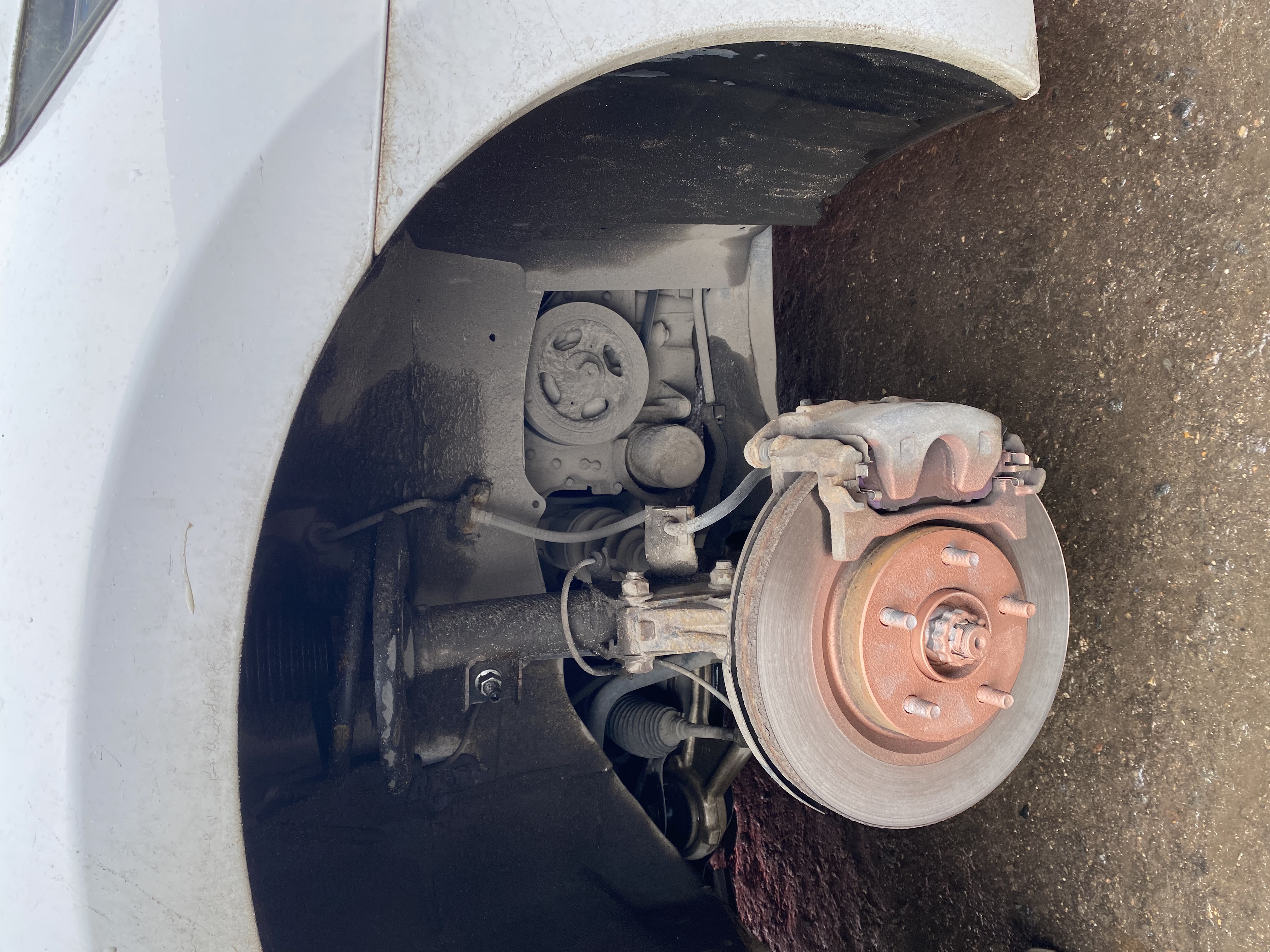

Добрый день. Помогите разобраться. Не уследил в каком сервисе сняли и не поставили на место правый пыльник. Сейчас не могу понять какая именно деталь встанет на это место, как родная.
Какие клипсы подойдут на замену тоже проблема🤦🏻♂
https://upforme.ru/uploads/0006/40/1f/26559/686914.jpg
