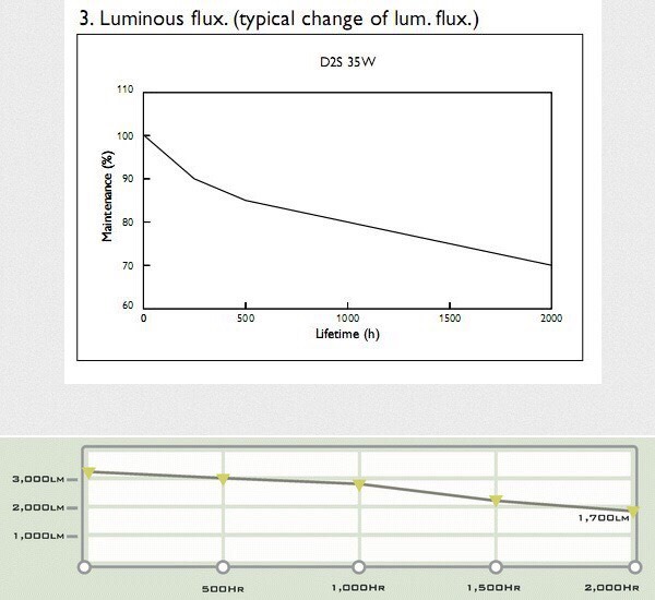

Поменял профилактически лампы в ближнем, исходя из того, что часов через 1500-2000 они теряют до 30+% светимости
Пока разницы на глаз не заметил, кроме того, что лампы, которые новые, чуть более желтым светят - с возрастом ксенонки уходят в синеву, повышая цветовую температуру......
https://upforme.ru/uploads/0006/40/1f/19599/t904093.jpg
