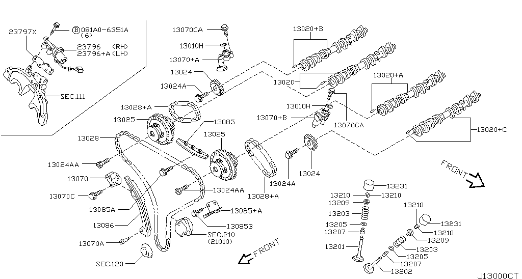

ИНФИНИТИ FX35 VQ35DE
http://www.akadia.ru/_catalog-images/nissan/i_/S50/S50_A_130_130A-001.png
19
не помню, чтобы на малых цепях были натяжители... Картинко подтверждает.
По звездам износ становится критичным далеко за 200 т км, такое мнение сформировано по результатам лазания в сети.
Клапан на левой башке живой? Сканер цеплял? Коррекция УОЗ работает на этом банке? Сеточка и масляные каналы на клапане чистые? А если поменять клапана между первым и втором банком?
Звезда сидит уверенно? Шпилька не разболтана?
Поскольку звук только на холодную, то искать проблему нужно только в контексте густого масла.
20
по схеме: 13070-натяжитель длинной цепи
               13070+А,13070+В -натяжители малых цепей. по механнике вроде всё проверял. за износ звёзд я так спросил, просто с ними мало опыта.в клапане сетка и канал, чистые. масло shell5w40. не должно быть густым.последне время(после замены верхних натяжителей) шум не каждый раз, видно зависит как валы станут.мой сканер её не берёт, но чек горит. по другому поводу:там на гуре датчик обломан. давно заказал , но у нас с японии пока на собаках довезут!я думаю что тут что то в левой башке, может распред в постелях скачет? надо люфты померять в шейках, наверно такие как и у немцев? и где бы по ней сдуть мануальчик? а то в слепую не очень. у нас на сервисе тока глаза квадратные делают, как что спросишь. на сканер загнал, 2часа по клаве стукали, не достали. а у меня вош, он такие не берёт.
