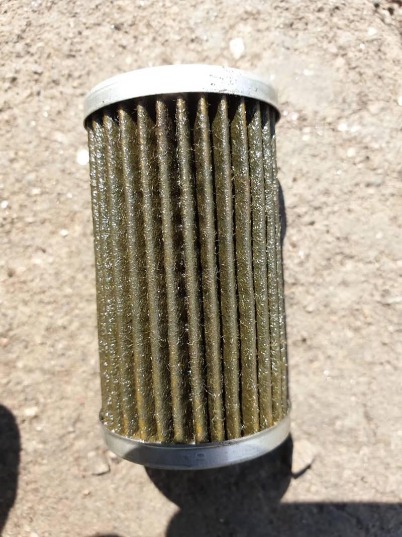

Фильтр тонкой очистки грязнее, чем первый раз. Но не фатально. Пожалуй, стоит его все-же менять почаще, раз тысяч в 15, стоит копейки, проблем поменять совсем нет

После 15 тысяч пробега фильтр выглядит получше. Поэтому для себя решил менять фильтр раз в 15 тысяч, масло раз в 30
http://s5.uploads.ru/t/epKXB.jpg
http://s7.uploads.ru/t/5bpkV.jpg
http://sa.uploads.ru/t/I0z7R.jpg
