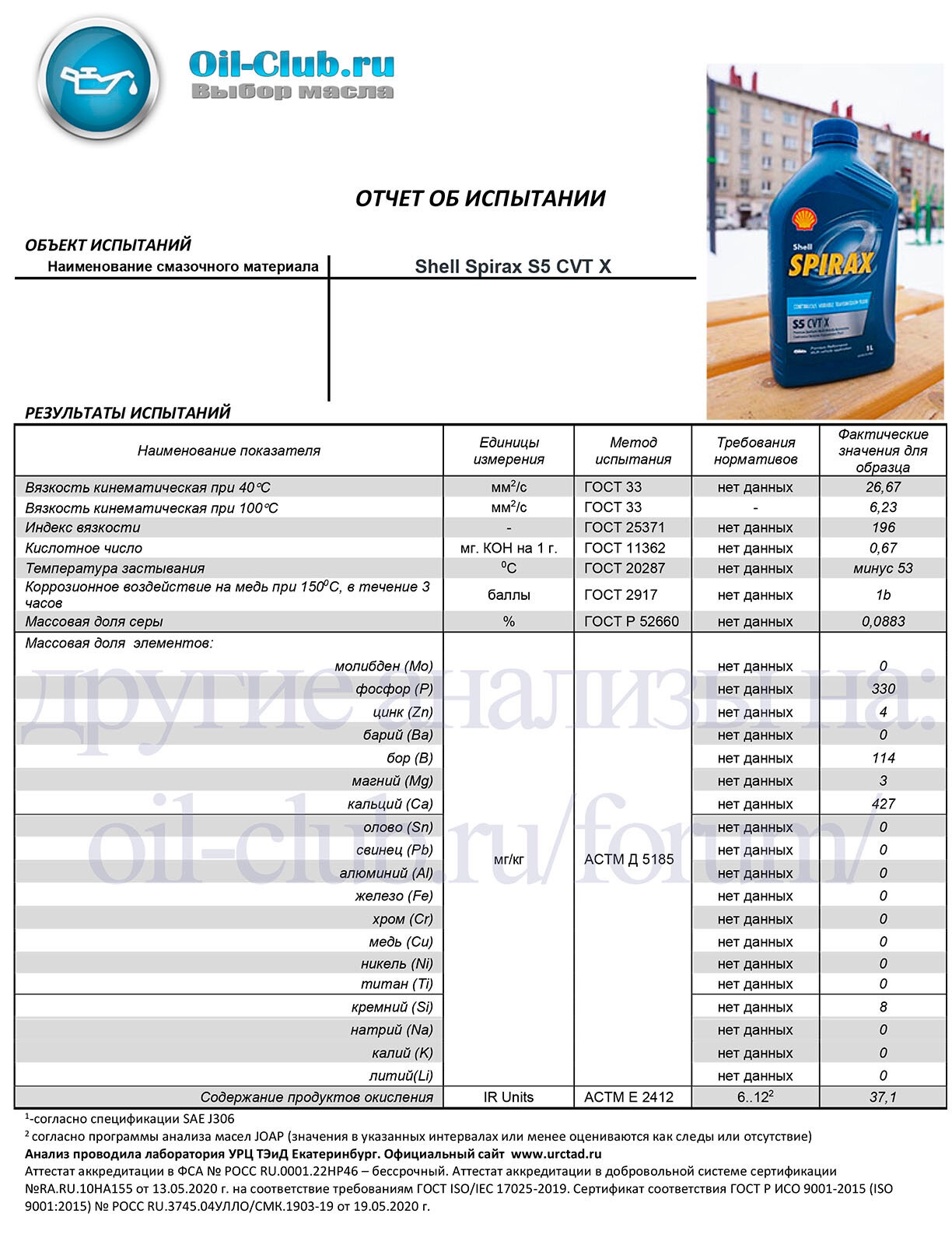

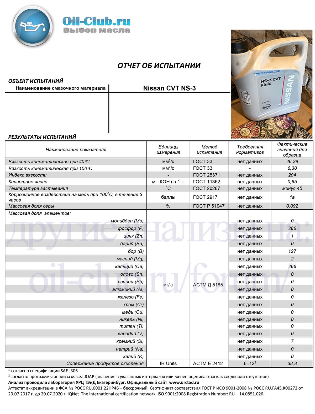

Насчёт неоригинального масла, сам долго изучал эту тему и наткнулся на анализ трансмиссионного масла от Shell для вариаторов на ойл-клубе.
И судя по всему это и есть наше ниссановское NS-3, так как результаты исследований практически идентичны.
В любом случае масло судя по всему полностью подходит под NS-3 и стоит при этом значительно дешевле (около 2300 за канистру 4л).
Вот фото анализов с ойл-клаба:
https://upforme.ru/uploads/0006/40/1f/28130/t447600.jpg https://upforme.ru/uploads/0006/40/1f/28130/t618703.jpg
Залил такое масло в вариатор JF015e (Suzuki SX4) с идентичными допусками, буду смотреть по состоянию.
Может у кого на форуме есть опыт использования этого масла?
