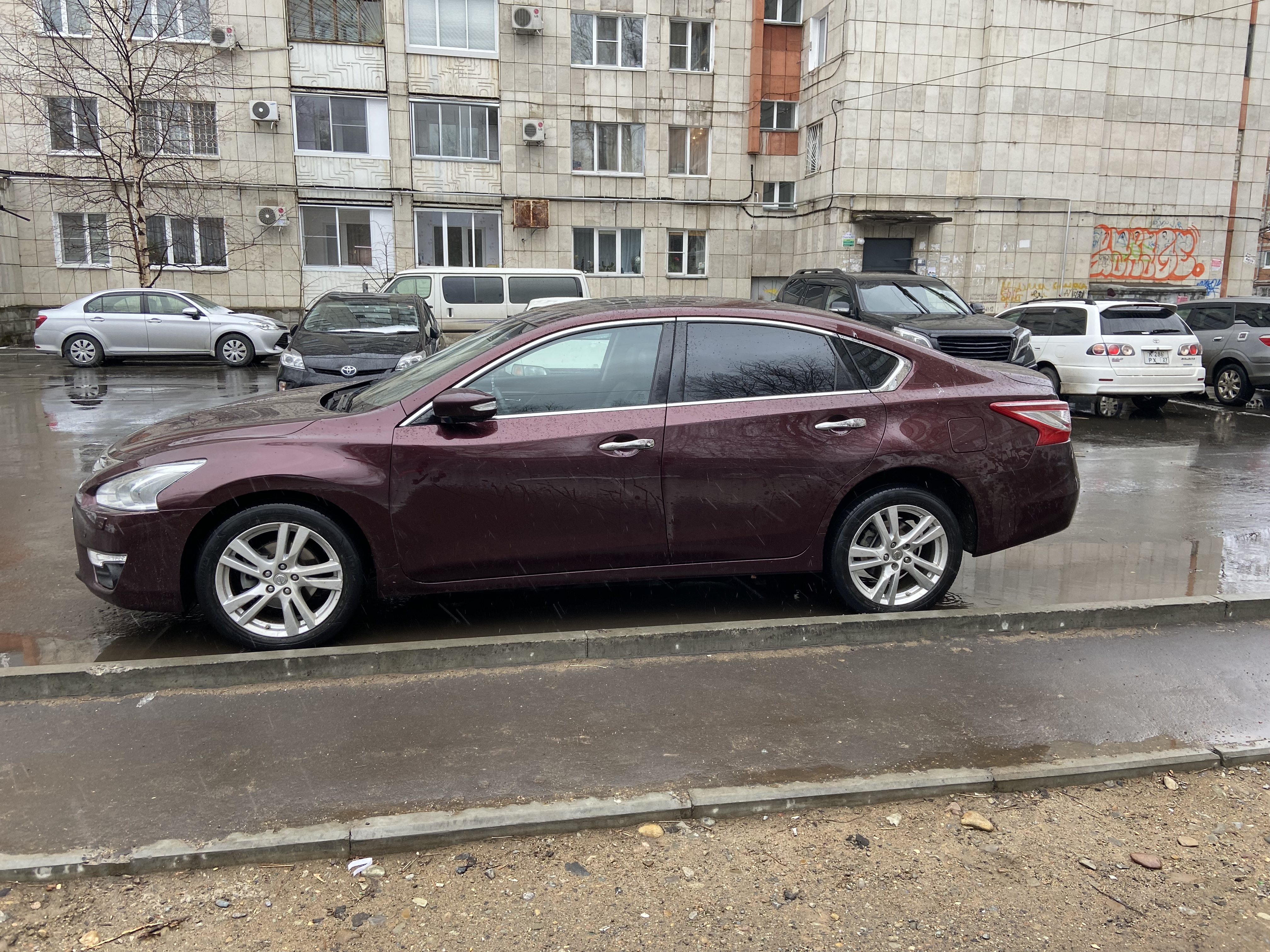

https://upforme.ru/uploads/0006/40/1f/5185/t761395.jpg
Поставил на 33ю теану, на зад пружины от патриота. Теперь жопа задрана как на самом патриоте) Теперь переживаю, просядет до нужного уровня? И не вырвет там ничего??
209
Нашел от чего ставить.
