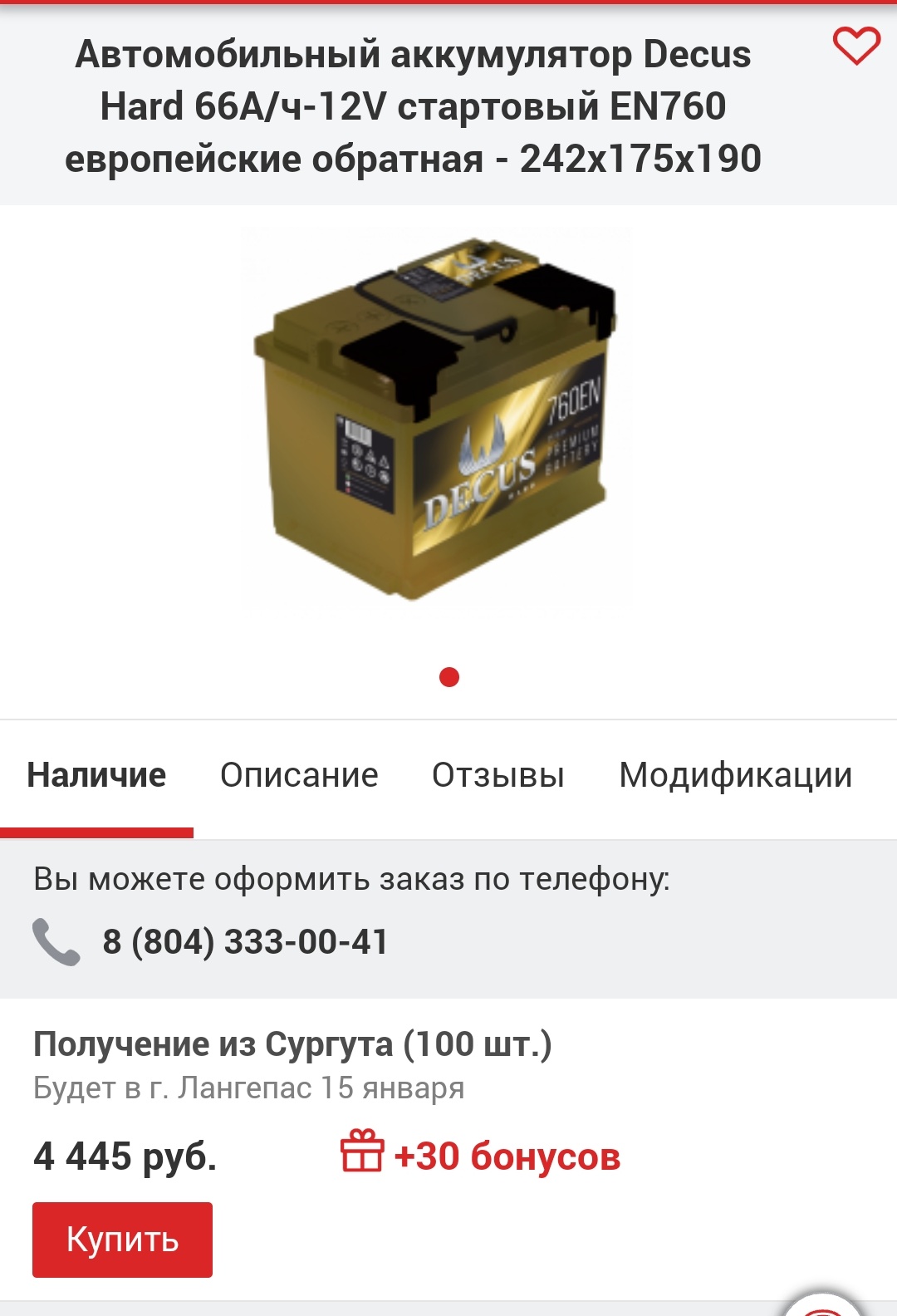

TATAPUH296 в статье написана фигня полная. Размеры указаны неверно (потребует замены поддона и всего узла крепления АКБ, если пытаться впихнуть такой размер). В FAQе все размеры указаны корректно.
Брать надо обычный АКБ (тут играет цена, EFB у нас дольше не служит, проверено лично, кстати говоря все современные АКБ являются Сa, многие называют кальциевыми батареи Ca/Ca, где пластины собираются в пакеты, они очень чувствительны к глубоким разрядам и перегревам), и чем больше емкость и пусковой ток - тем лучше. Лишь бы геометрически влез.
В общем, в FAQе написаны размеры, дальше можно выбирать батарейку по бюджету и вкусу. Зачастую проще взять подешевле, да менять почаще.
Ну я вот нашел такой, почитал отзывы, вроде нормальный, реальные показатели выдаетhttps://upforme.ru/uploads/0006/40/1f/28431/t340638.jpg
