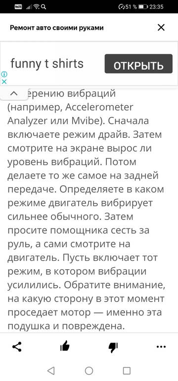

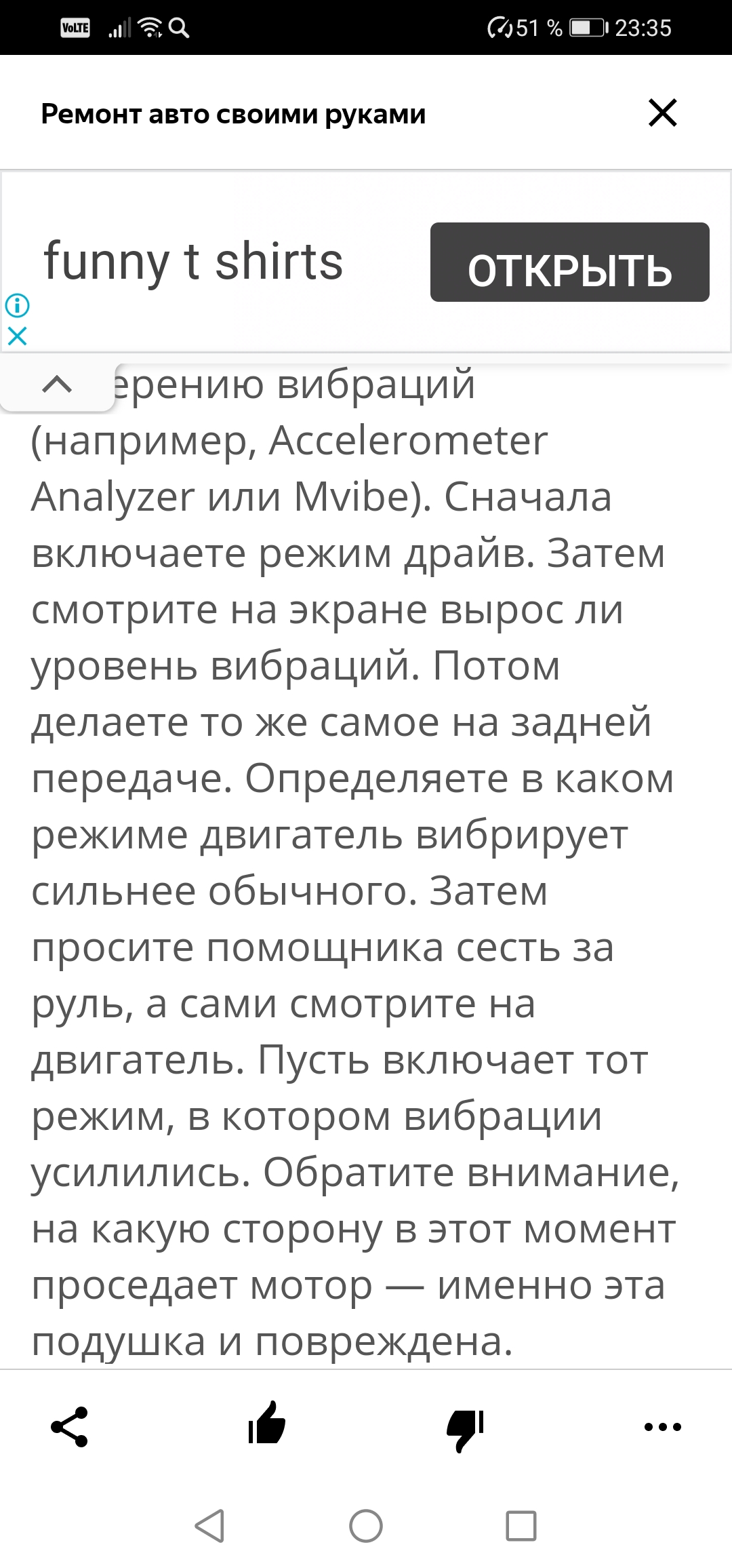

Это из Дзена, попробую.
хм... вообще то наоборот, какая сторона движка поднимается, там и проблема. Если подуха совсем в хлам, опускаться ей уже дальше некуда, шток и так будет лежать в самом низу кольца.
Поделиться1308.10.2020 18:50:11
По разному бывает. У меня правая была в центре, а на кочках билась. Это как вариант.
