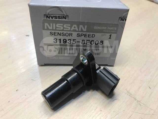

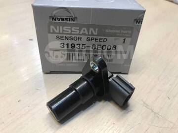

У меня оказался неисправным датчик скорости выходного вала.
Заменили, машинка ожила!
https://upforme.ru/uploads/0006/40/1f/29965/t13074.jpg
