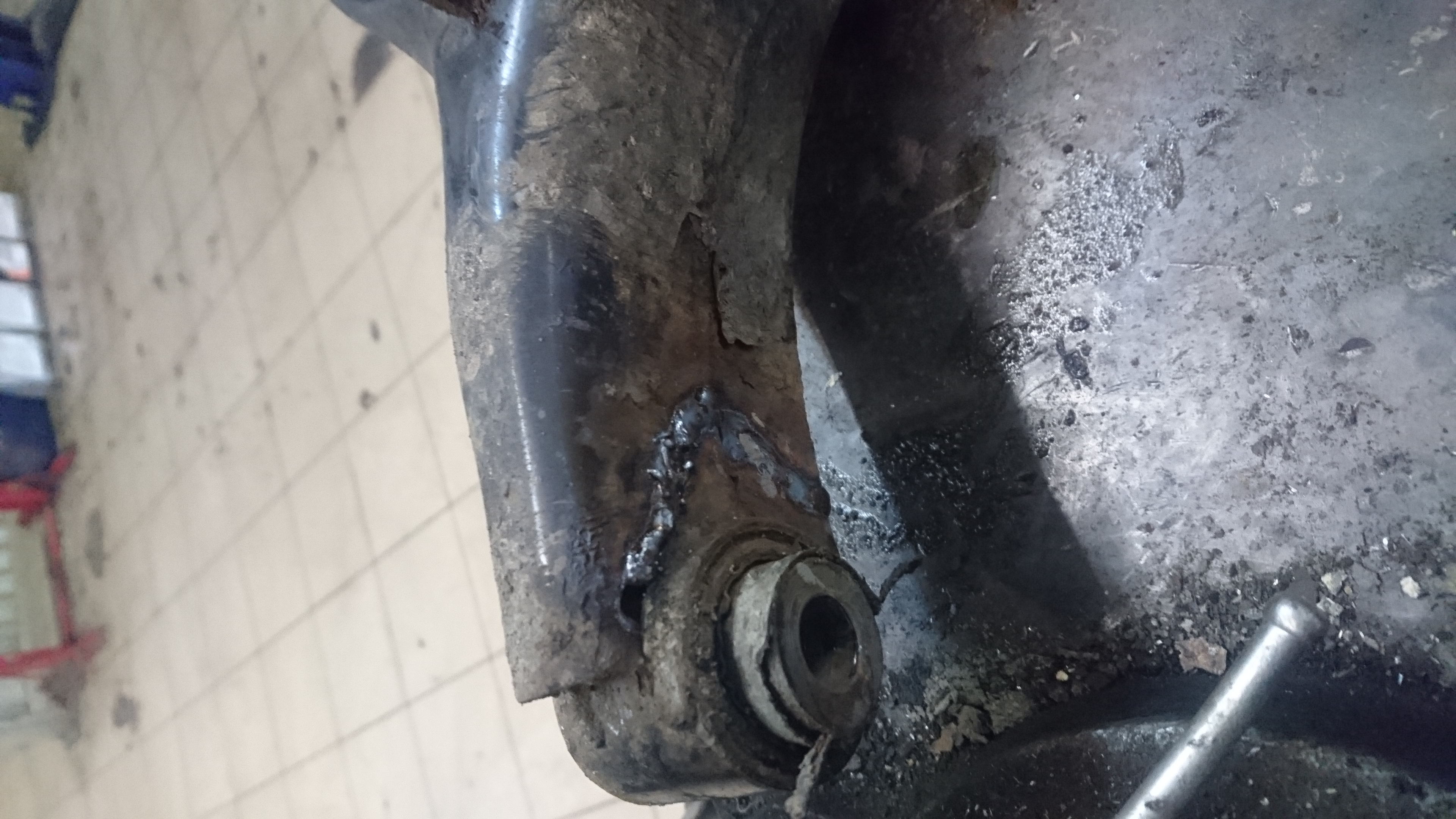

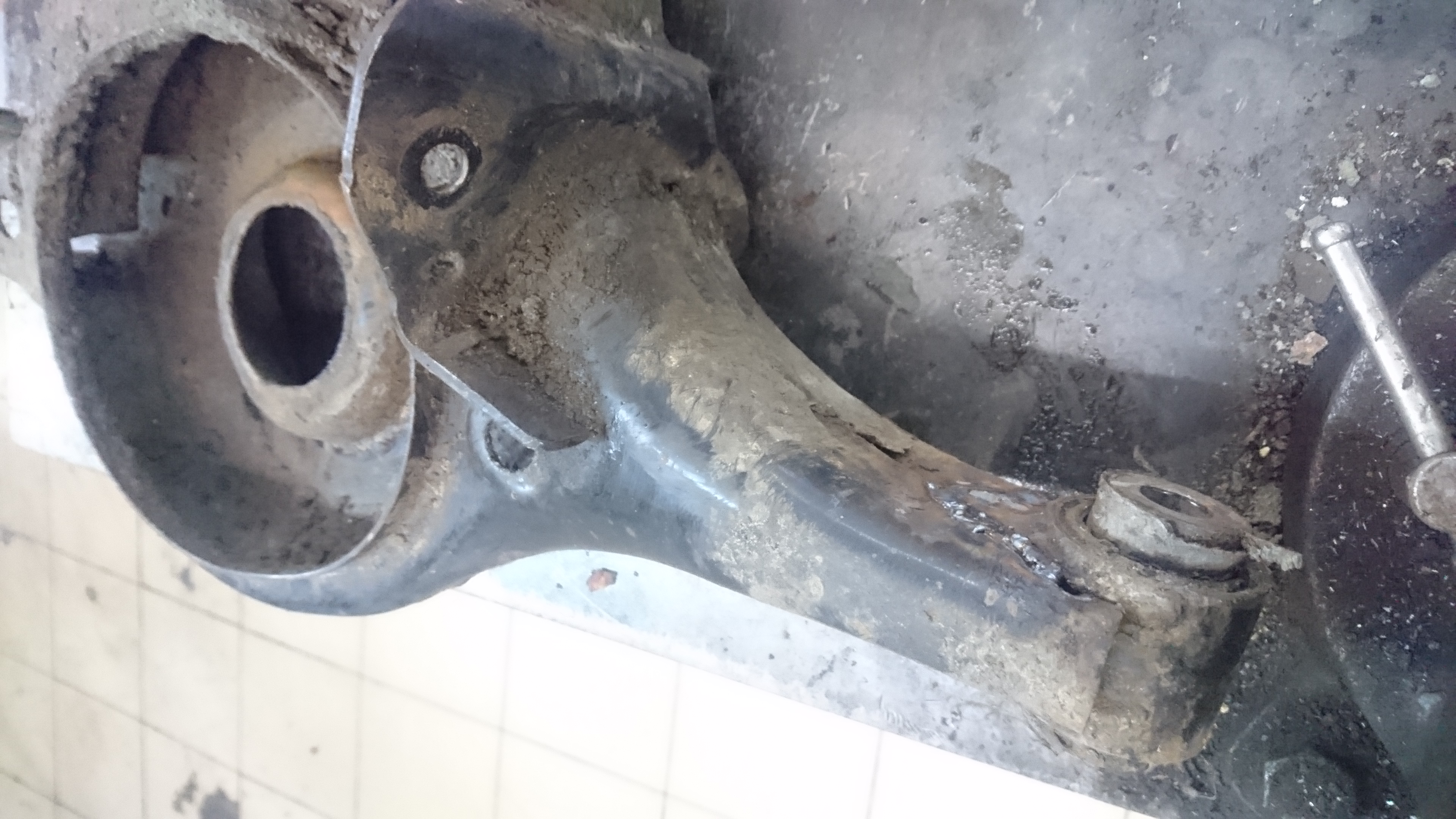

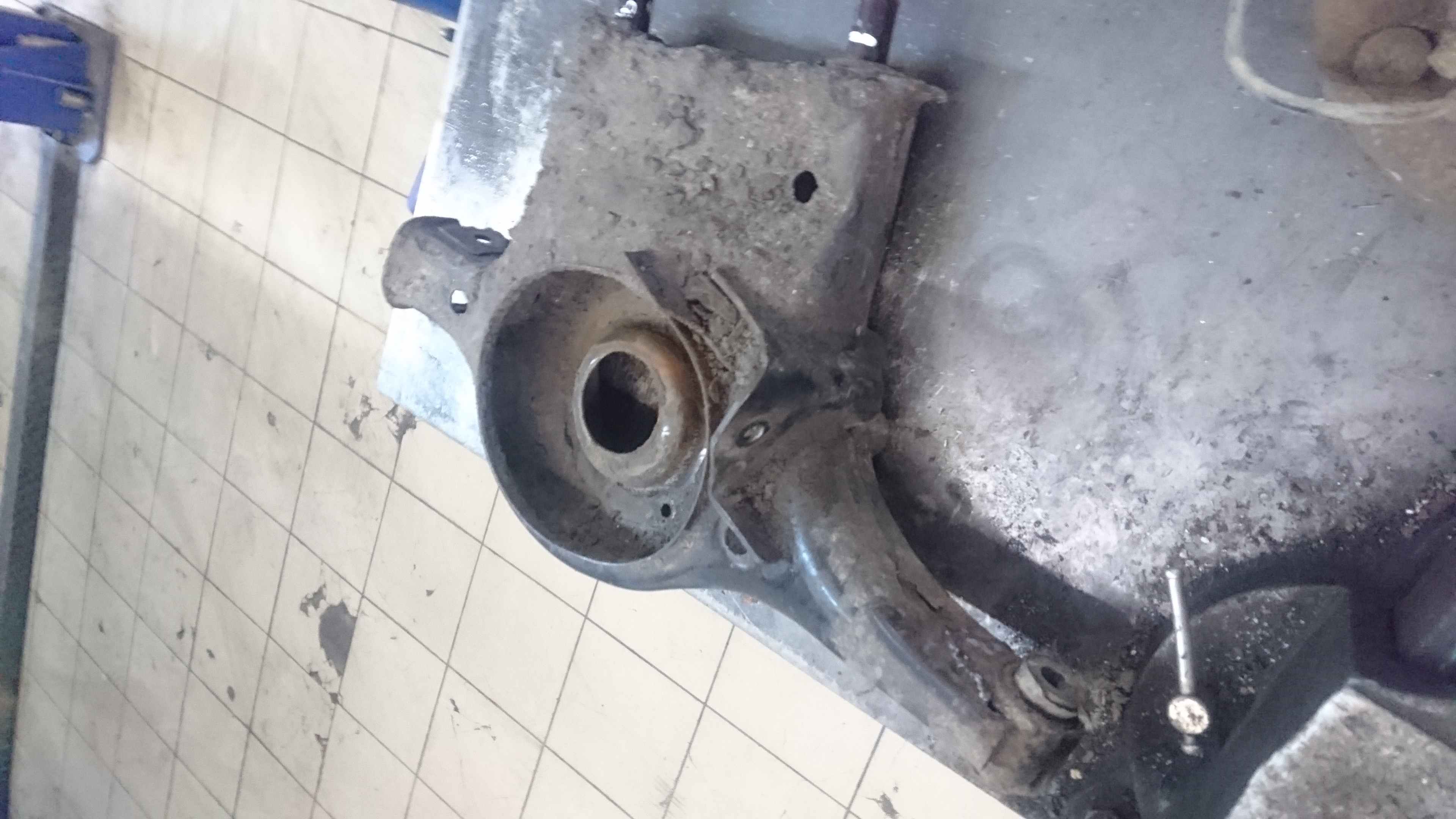

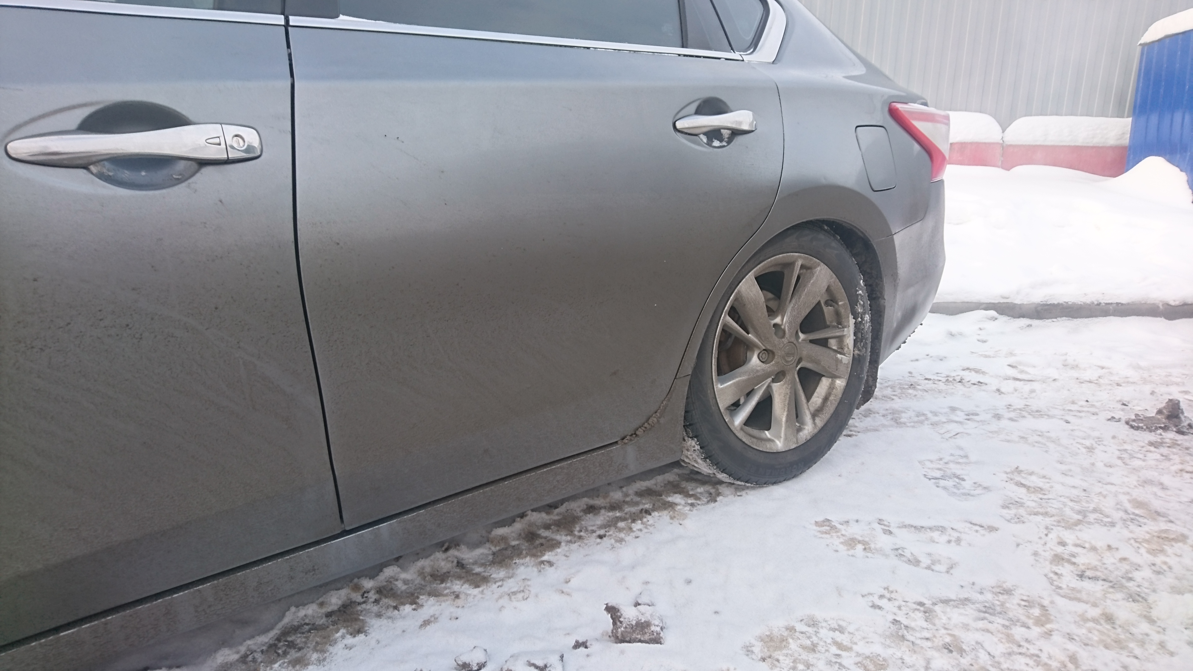

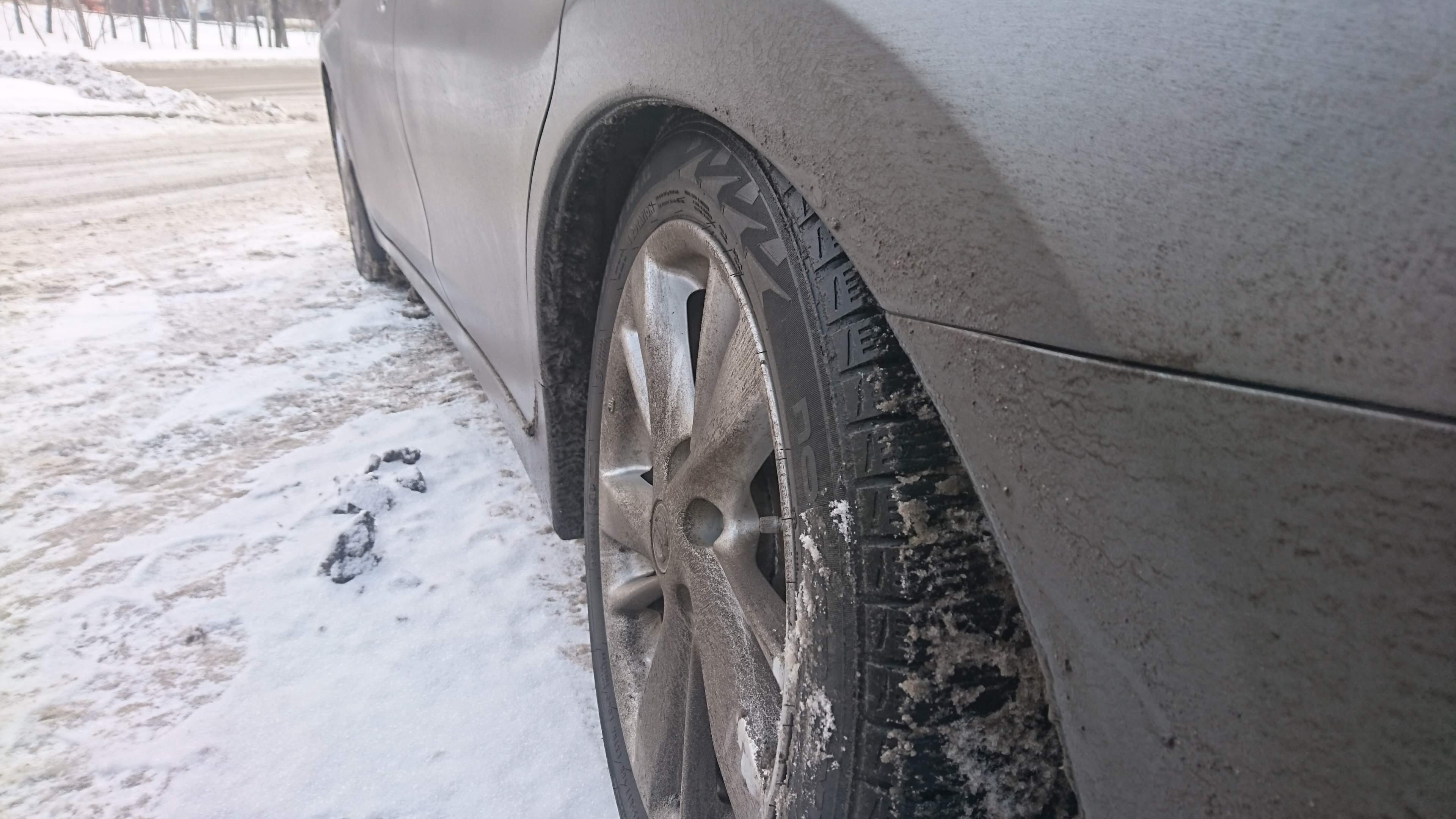

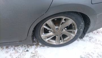

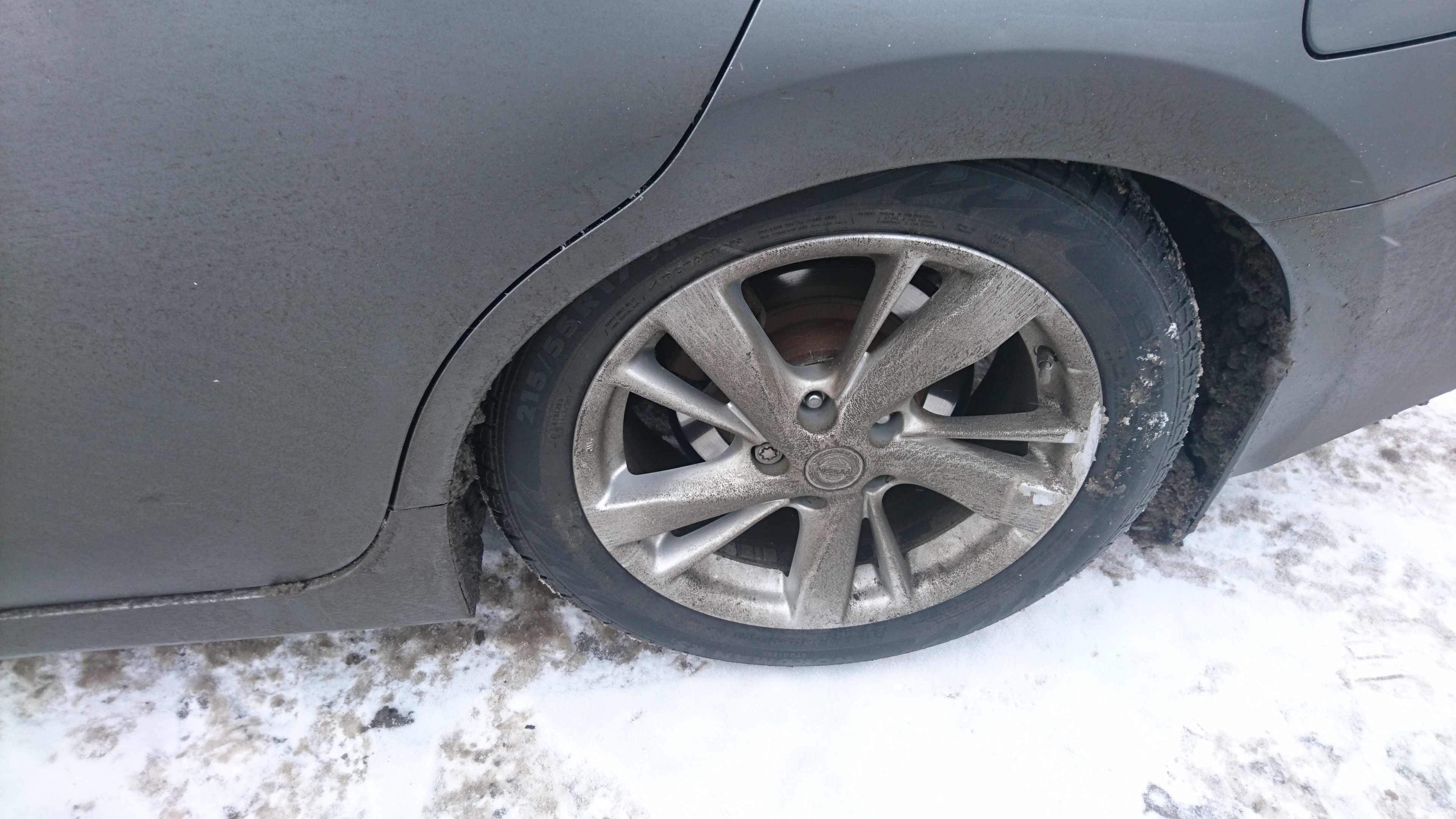

Хорошо ехал всего 70 кмч по Ленинградке....сначала щелчок глухой, потом потащило боком вправо...дорога в снегу...пытаюсь выйти из непонятного заноса, руль влево, и.....закрутило как волчок))) Хорошо, что летел в гору. Скорость быстро погасило, и остановился никого и ничего не зацепив. Кое как сам отполз к обочине. Сначала думал, что это? Ступица? Пружина?
Оказалось, рычаг просто прогнил и лопнул. Сделано из говна и палок. Новый стоит космос. Нашел б/у, но в прекрасном состоянии на разборе.
Советую всем при каждом удобном случае осматривать....ибо измену словил лютую)))

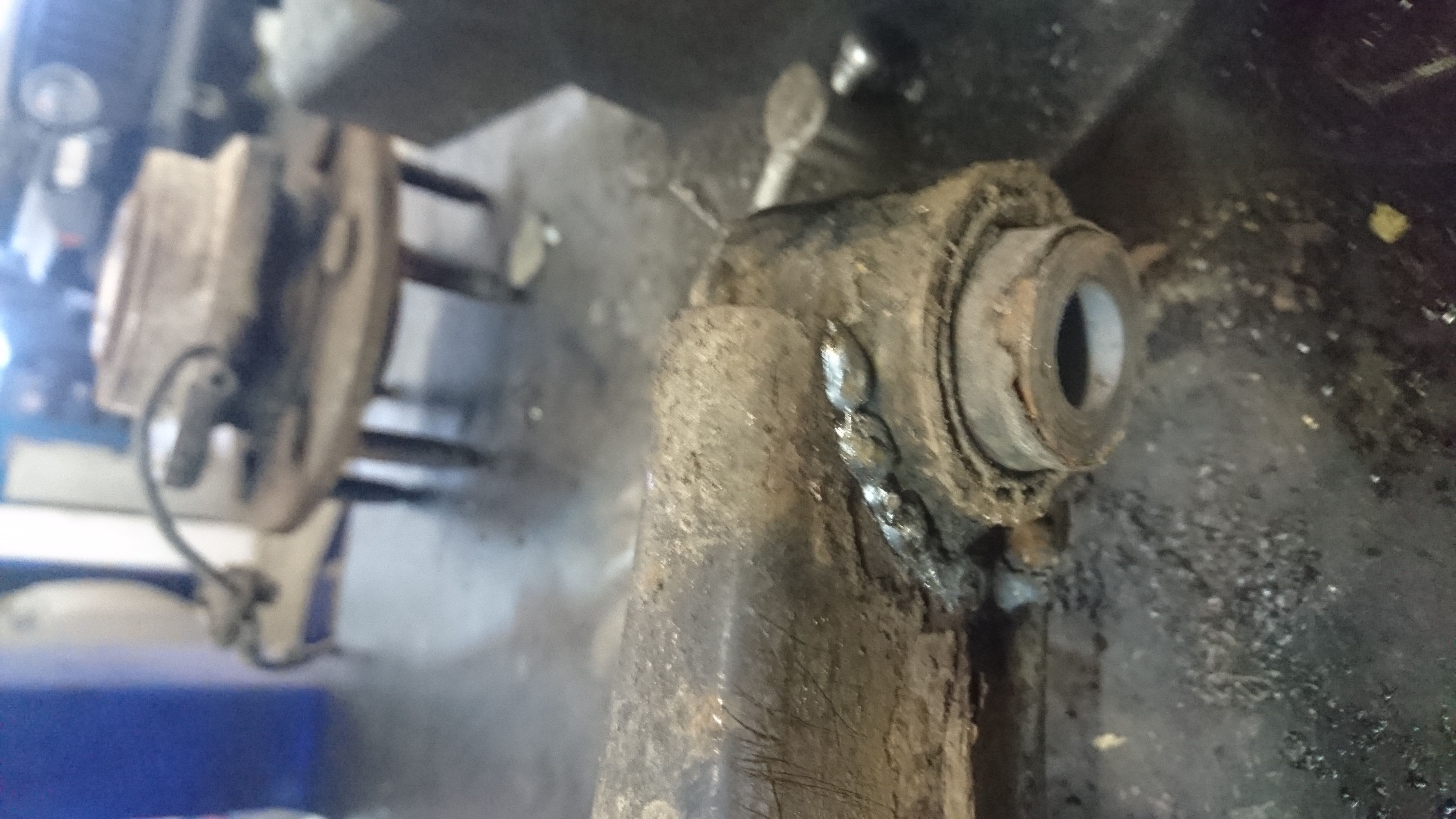

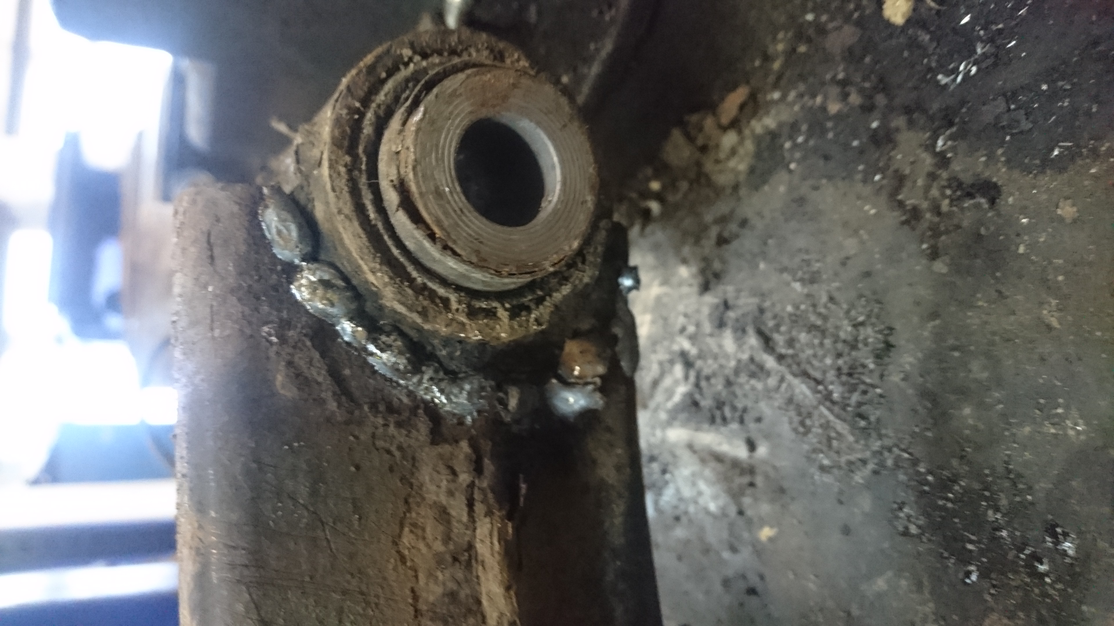

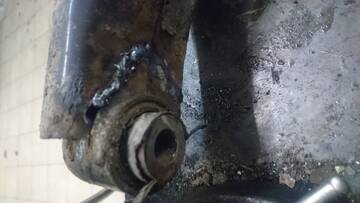

сам рычаг, заваренный, чтоб машину по сервису катать

Молний огого! я уже купил рычаги, поменяю по весне. Внешне там не определишь, готов он лопнуть или нет, ржа лезет по сварным стыкам, но насколько серьезно и близко к звездецу - визуально не понять
Новые рычаги тоже - я уже писал в теме про ходовую - не выглядят суперпуперкачественными, но чтобы лопнул....тут скорее сварка была некачественная, до дыр он лет за 20 только проржаветь должен.
Когда мне делали антикор, то рычаги отчищали перед нанесением состава, никакого особого криминала я там не увидел
И на ТО их смотрел - тоже самое. Рекомендация по замене была из-за закисшего развального болта, я думал, если он открутится, то новые оригинальные рычаги и не менять, а продать, но сейчас думаю все равно их поменять при любых раскладах....
А так только ультразвук или рентген покажут готовность его лопнуть.... а этого как бы на обычном сервисе не найти :(

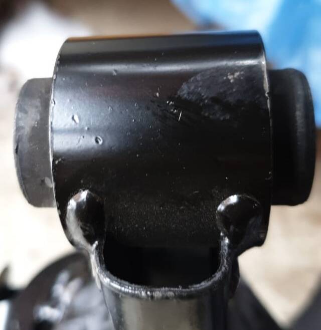

Молний на фото, что выложены - там прямо очаг коррозии визуально виден. Серьезный такой....

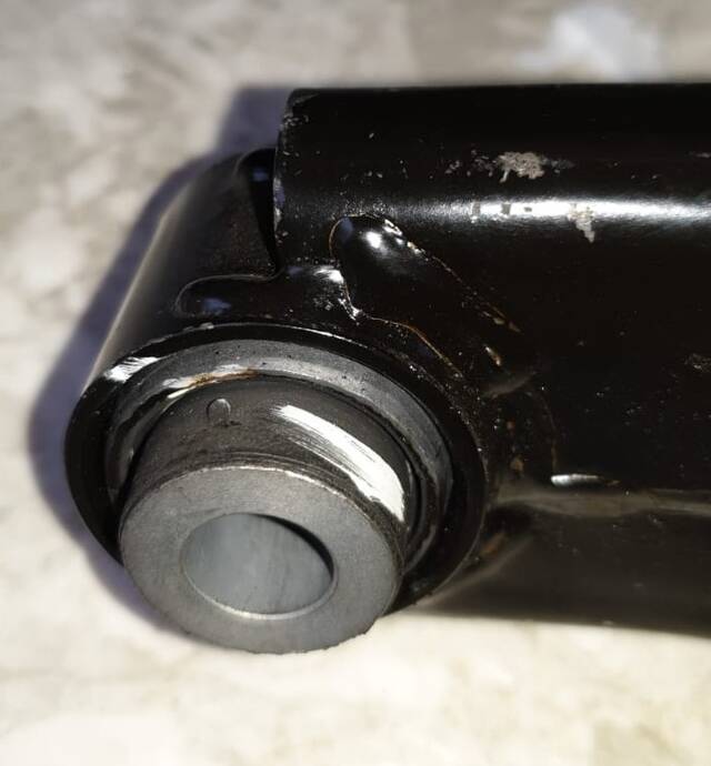

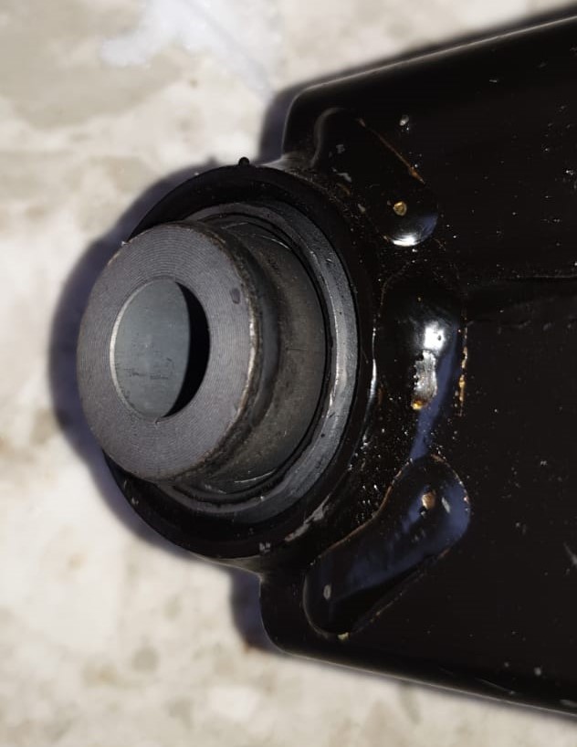

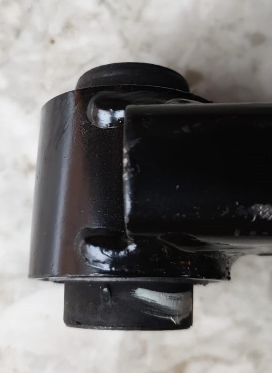

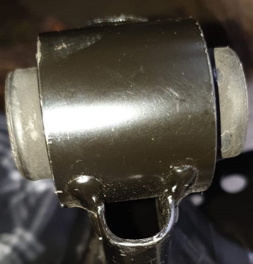

Сфотал новый рычаг. Сделано добротно. Скорее всего, были партии с дефектом сварки, иначе не могу объяснить, почему отвалилось. Прогнивать до дыр это должно долго....
Учитывая, что разрушение произошло за пределами сварного шва, вполне возможен излишний перегрев при сварке.

7
может и брак...ПТС выдан 15.01.2015, куплена была в 04.2015
правый рычаг при осмотре визуально значительно лучше.
Но будут деньги и возможность, тоже заменю.
