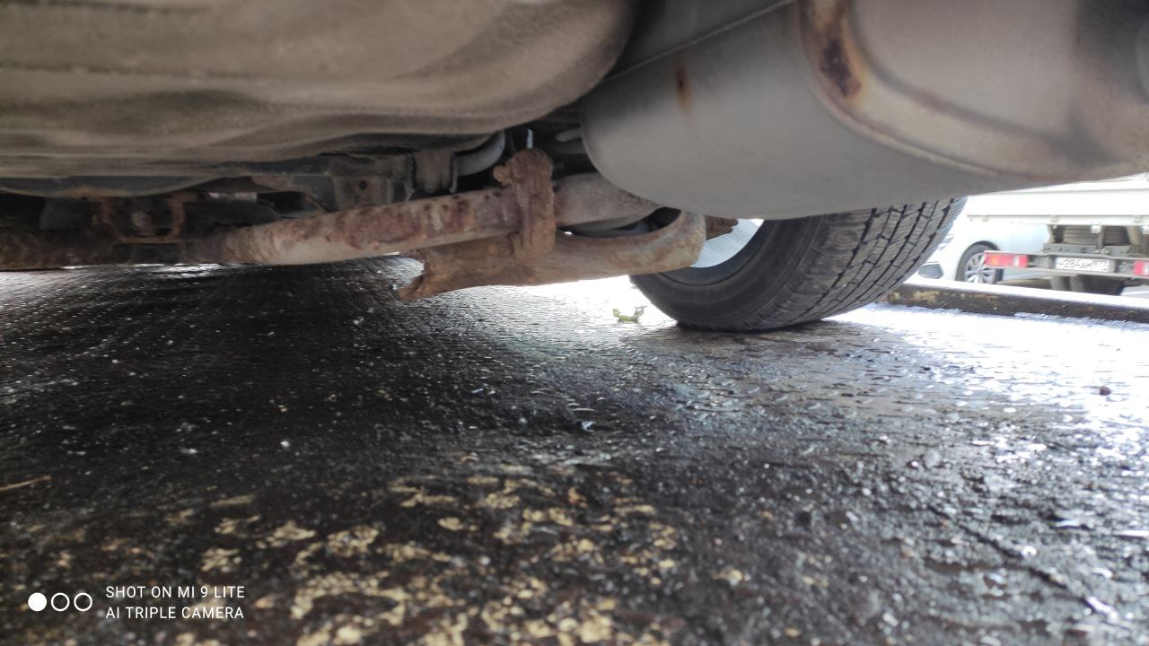

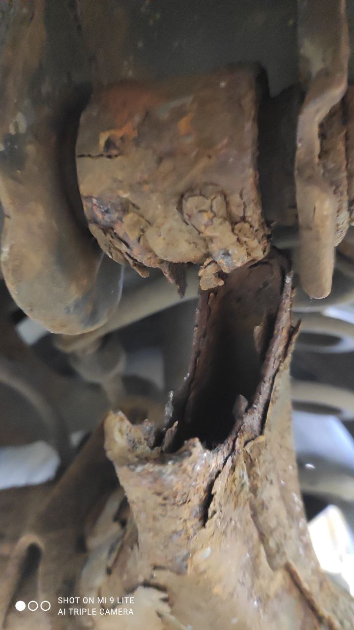

Тоже лопнул правый задний нижний рычаг. Посредине Ленинского проспекта в Москве. Хорошо, что скорость была низкая. Вроде до этого стуков не наблюдалось. Все ехало ровно и тихо. Пробег 82000 км. Машине ровно 10 лет. Это дефект детали, и Ниссан это признал ... Но в США. Отозвали 180000 Алтим.
И эти с Ниссан Мануфэктуринг РУС знали об этом дефекте, но так ничего и не предприняли до сих пор.
Написал им претензию, что бы запустили отзывную кампанию, т.к. это угроза жизни и здоровью потребителей и участников дорожного движения. Полагаю, рычаг "созрел" и сейчас такая история будет частым подарком.
Следующим шагом будет обращение в Росстандарт.
Если ремонтируете у официального дилера, то рекомендую сохранять чеки и заказ-наряды.
https://upforme.ru/uploads/0006/40/1f/30464/t511329.jpg
https://upforme.ru/uploads/0006/40/1f/30464/t814883.jpg
24
https://upforme.ru/uploads/0006/40/1f/30464/t221191.jpg

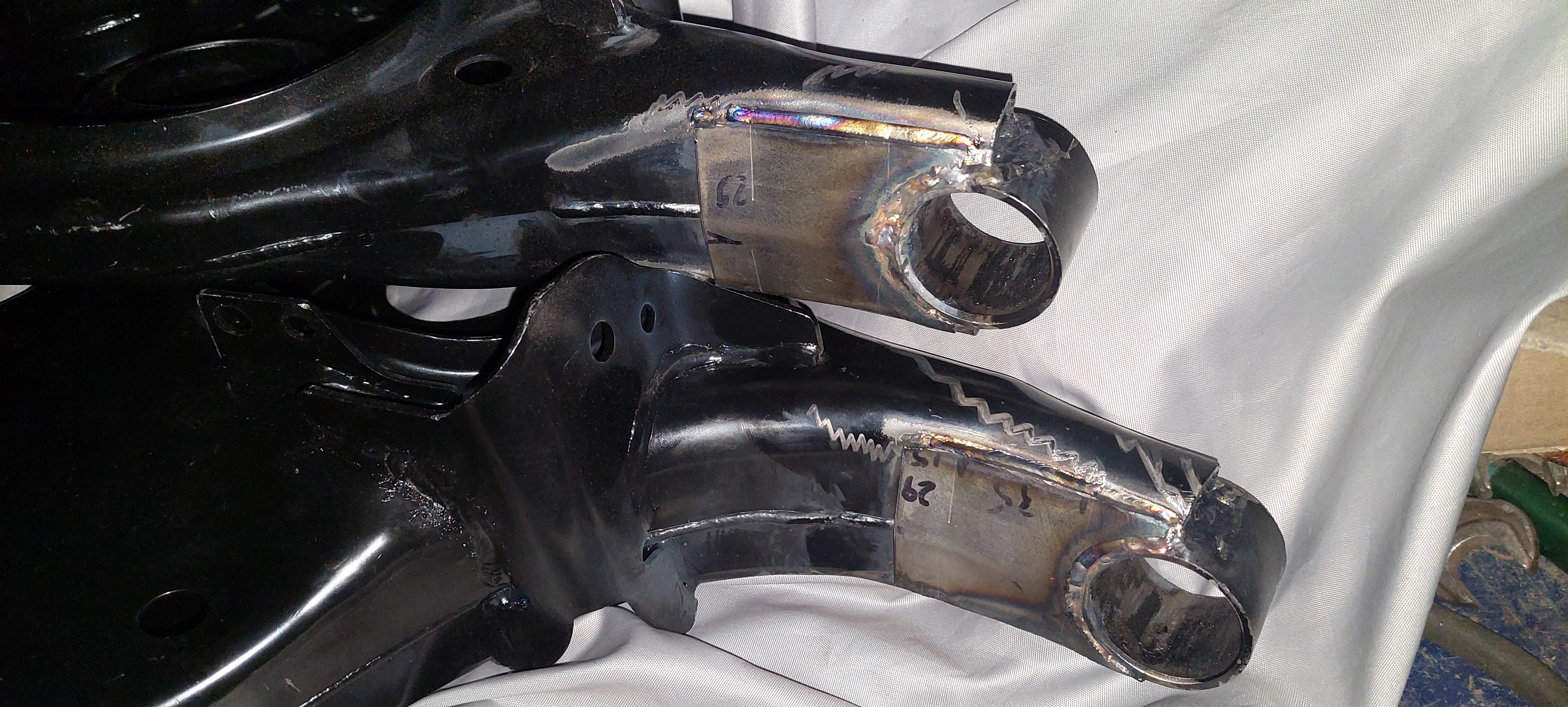

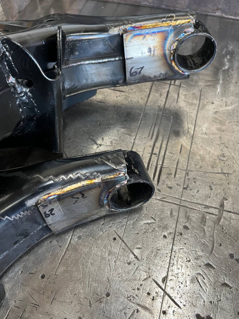

25
https://upforme.ru/uploads/0006/40/1f/20155/t943655.jpg
https://upforme.ru/uploads/0006/40/1f/20155/t801923.jpg
в общем, купил LBM, усилил пластинами на лазерную сварку, кислотой траванул, грунтанул и покрасил после...
26
Сварка, в целом, не поможет. Там вода с солью стоит в полости рычага. Думаю, на новых рычагах забить эту полость герметиком.
