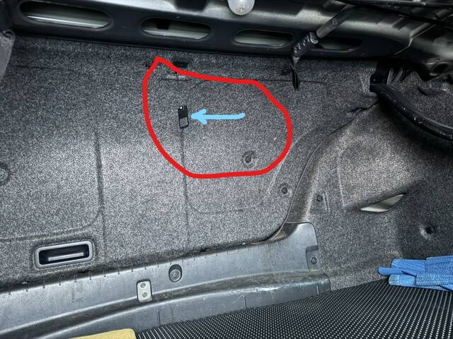

Похоже соскочил трос с замка на багажнике или еще что. Щелкает, но не открывает. Вопрос как открыть багажник? С кнопки щелкает, но крышка не поднимается. Полез через салон. Трос вроде нашел, на фото обозначен.
Дальше все застопорилось. За трос тяну- эффект ноль. Вопрос - багажник по-любому тросом должен открываться? Или я чего-то не так делаю? Просто боюсь трос этот оборвать).
Впоследствии тема решилась путем откручивания нижней ответной части в багажнике. Трос не помог. После снятия замок расклинился сам), но все-равно поменял на б/у. Не было у меня доверия к старому))
