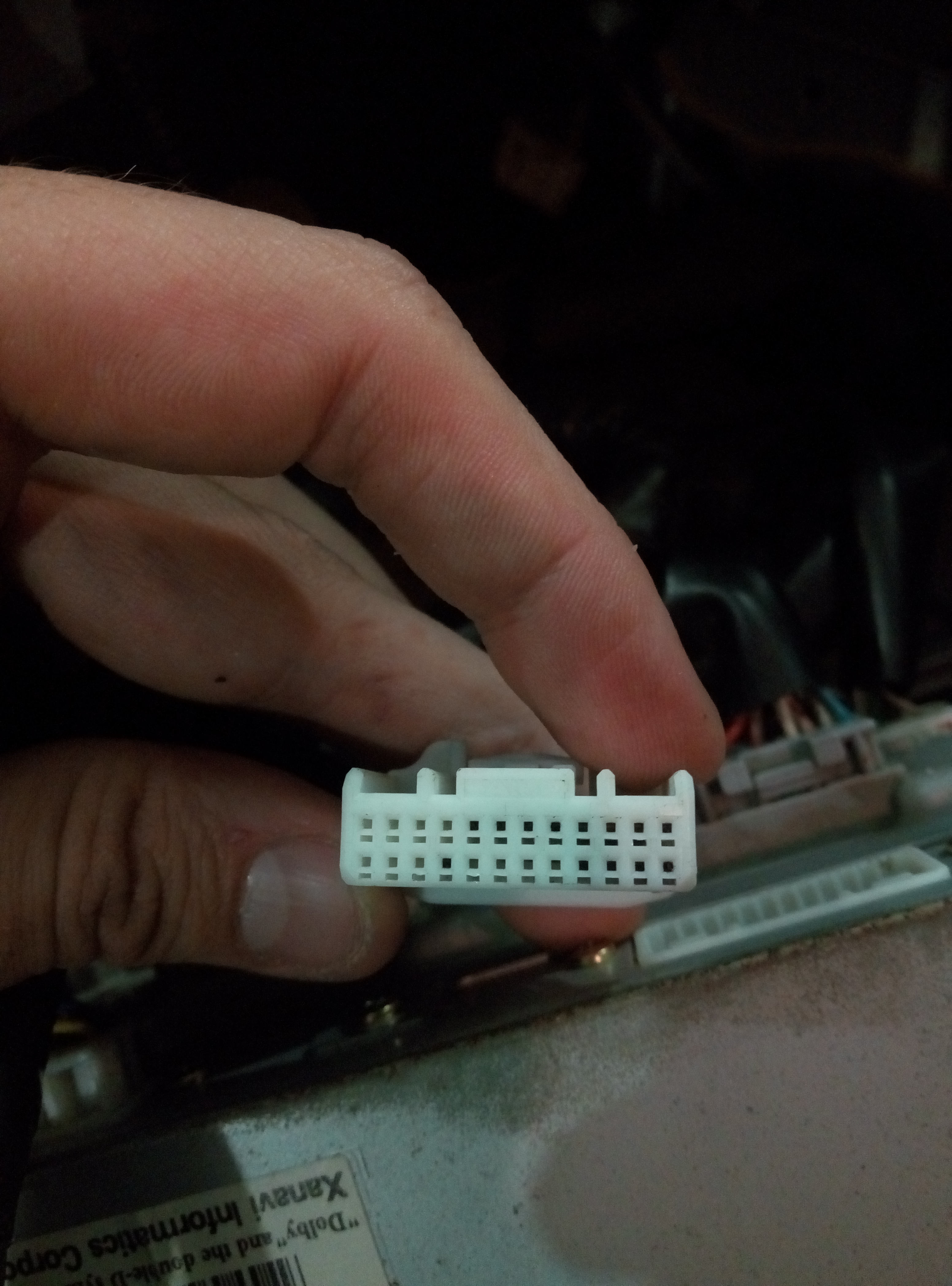

Такая же проблема, тухнет дисплей, аудио не управляется, кондиционер включается. Все предохранители в норме. Периодически все работает штатно. Добрался до блоков, когда все работало, поочередно отключал разъемы. В общем такой эффект наблюдается только при отключении разъема на 24 пина на DCU. Питание на желтом и фиолетовом проводах есть. Вот я думаю, возможно ли, что проблема в разъеме? Как его разобрать и проверить? Не хотелось бы заказывать DCU не будучи 100% уверенным.
38
https://upforme.ru/uploads/0006/40/1f/28200/t96370.jpg
Вот разъем.
