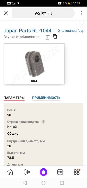

Код конечно не сохранился, но помню искал по Экзисту. Там есть картинки и размеры.
26
https://upforme.ru/uploads/0006/40/1f/21252/t887934.jpg
Типа этого.
