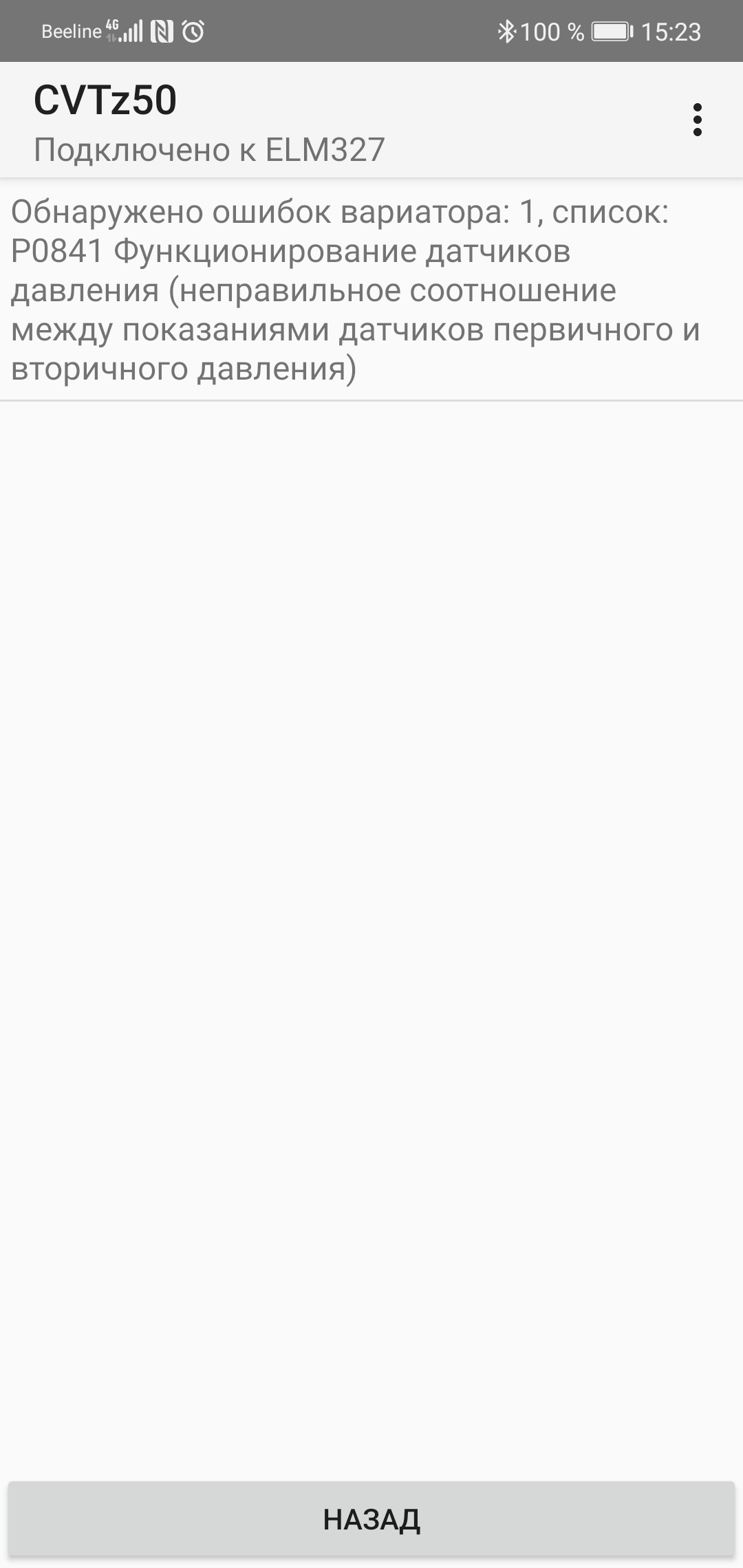

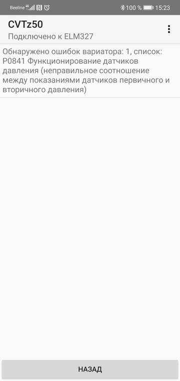

Добрый день!
Вчера приключилась беда
После длительного простоя и работы на холостых и последующей поездки по трассе машина начала дергаться при скорости (приблизительно 100-110) и оборотах от 2 тыс. до 3 тыс.
Естественно выскочила ошибка по коробке P0841
Поиск по форуму ничего не дал. Может было у кого-то такое?
P.S.: заехал на диагностику в сервис. Ошибку потерли, пока проблема не возникала, но и толком ничего не сказали.
Поделиться24712.01.2021 10:11:29
na masse в мануале написано, что дергаться при этой ошибке ничего не должно. И вообще, это ошибка сопуствующая. Проверять контакт в разьемах шлейфов для начала.
Поделиться24812.01.2021 11:18:12
хмммм.... но дёргалось и других ошибок не было. При чем когда нажимал педаль в пол, то всё было ок.
Буду наблюдать тогда.
Поделиться24912.01.2021 15:54:15
Сегодня всё повторилось вновь. Завтра начну с разъемов, но не думаю, что дело в них. Ибо эта проблема появляется, когда машина стоит часа 2 на холостых и потом начинается движение
Поделиться25012.01.2021 16:00:14
Она может просто вылезать, а в реальности проблема в другом. Надеюсь, что провода. То, что стоит 2 часа на холостых - это значит что коробка теплая.
И рывки могут быть обусловлены известной проблемой с соленоидом ГТ на CVT для 2.5, описанной в FAQ. Ошибка при этом не сразу вылезает.
Надо делать диагностику: а именно параметры в динамике смотреть, а не просто ошибки читать.
