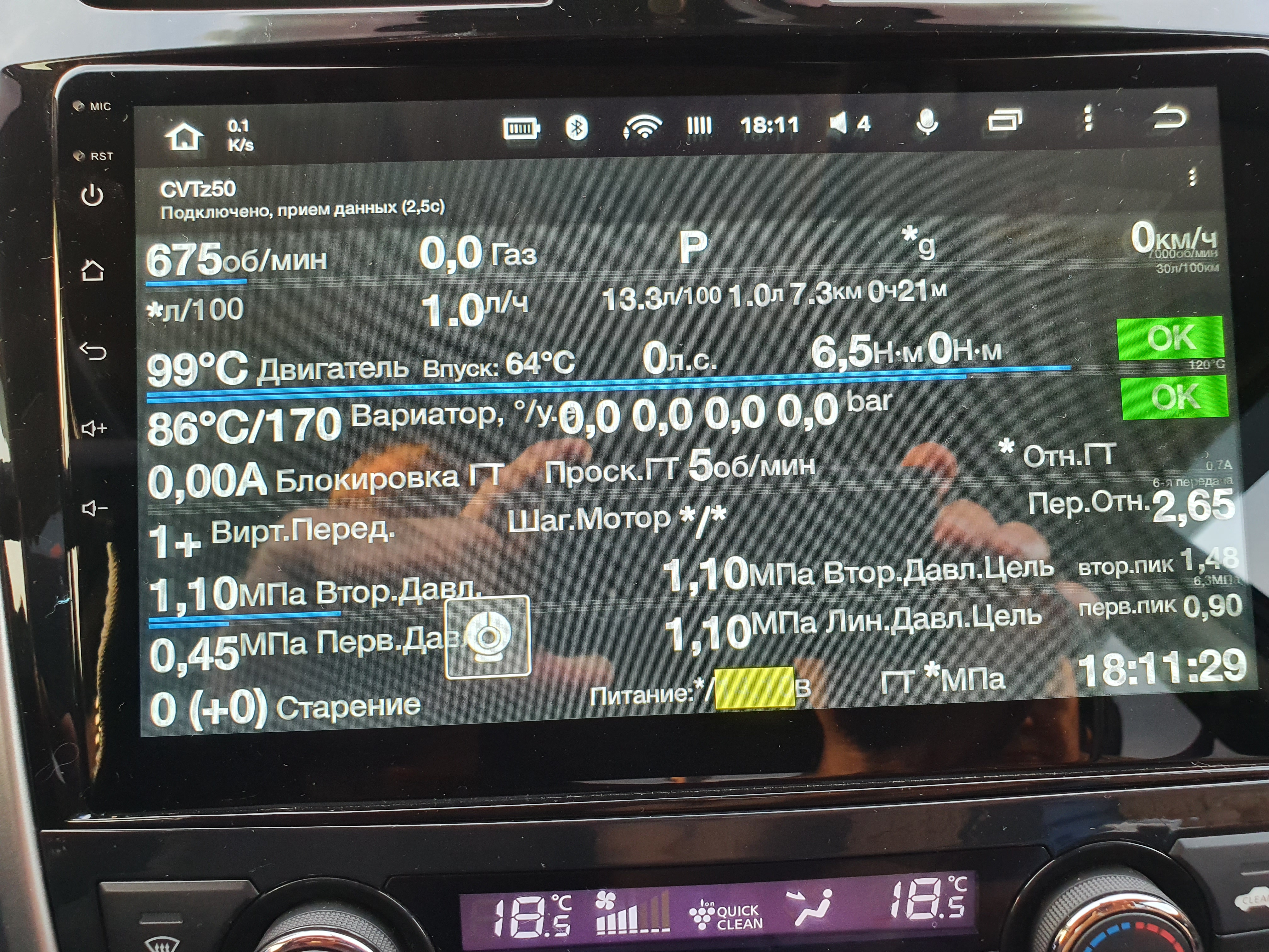

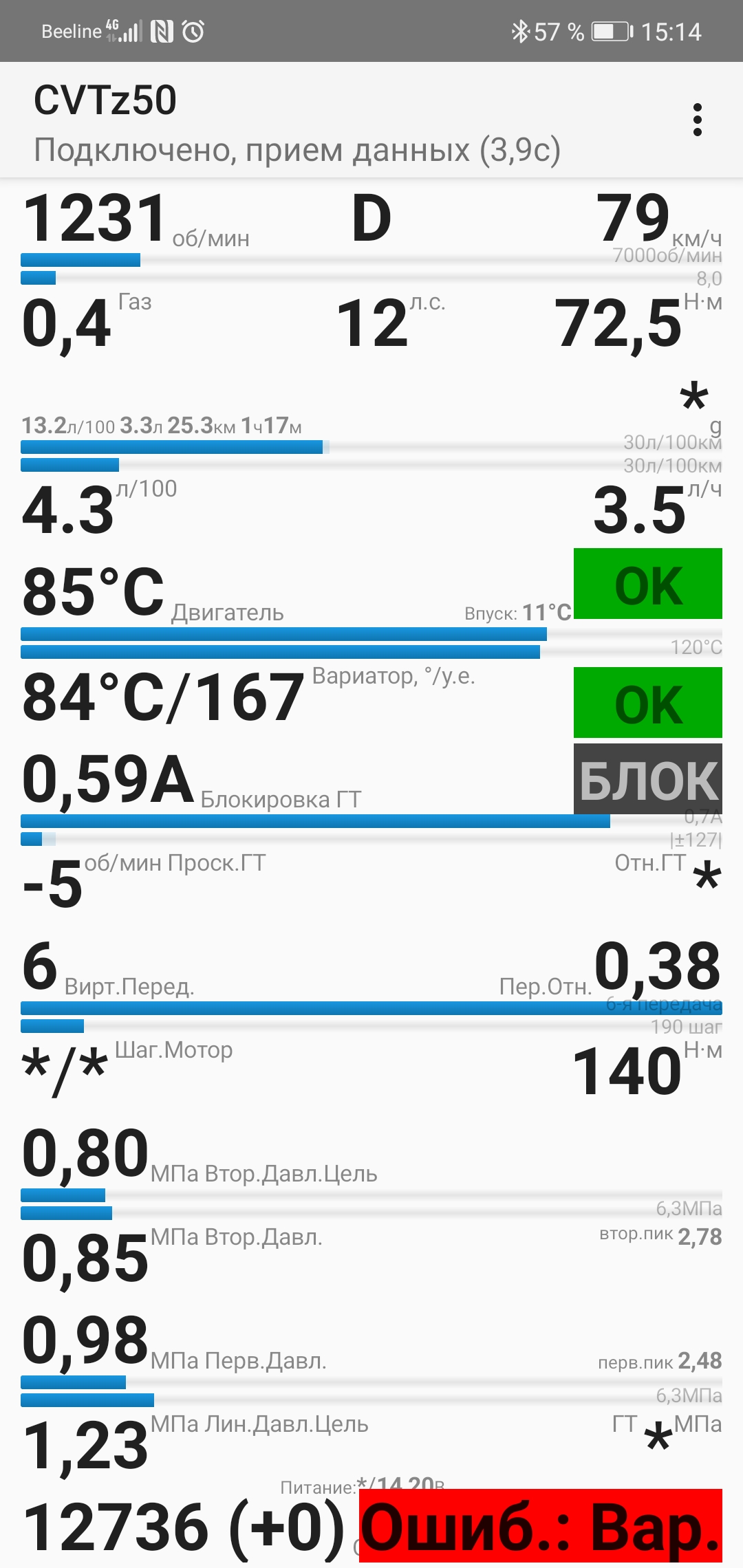

Она может просто вылезать, а в реальности проблема в другом. Надеюсь, что провода. То, что стоит 2 часа на холостых - это значит что коробка теплая.
И рывки могут быть обусловлены известной проблемой с соленоидом ГТ на CVT для 2.5, описанной в FAQ. Ошибка при этом не сразу вылезает.
Надо делать диагностику: а именно параметры в динамике смотреть, а не просто ошибки читать.
Варик прогрелся до нормальной рабочей температуры:
https://upforme.ru/uploads/0006/40/1f/28379/t131781.jpg
Раньше такой проблемы не было, при аналогичной езде.

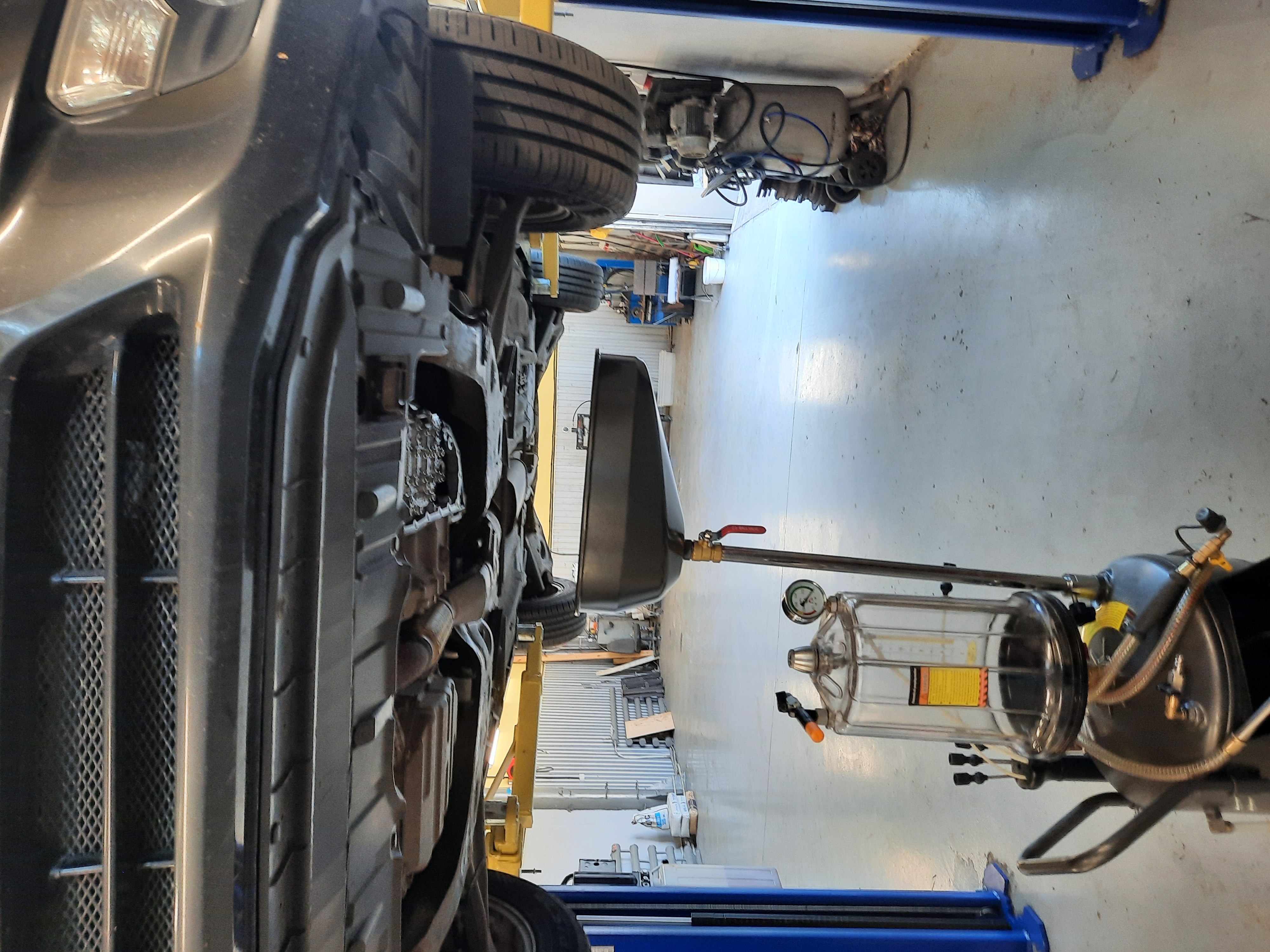

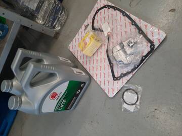

255
https://upforme.ru/uploads/0006/40/1f/20435/t716221.jpg
https://upforme.ru/uploads/0006/40/1f/20435/330172.jpg
https://upforme.ru/uploads/0006/40/1f/20435/526475.jpg
https://upforme.ru/uploads/0006/40/1f/20435/260727.jpg
https://upforme.ru/uploads/0006/40/1f/20435/70957.jpg
Небольшой фотоотчет по замене . Прокладку только оригинал брать надо ( неоригинал не подошла )

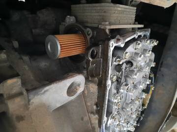

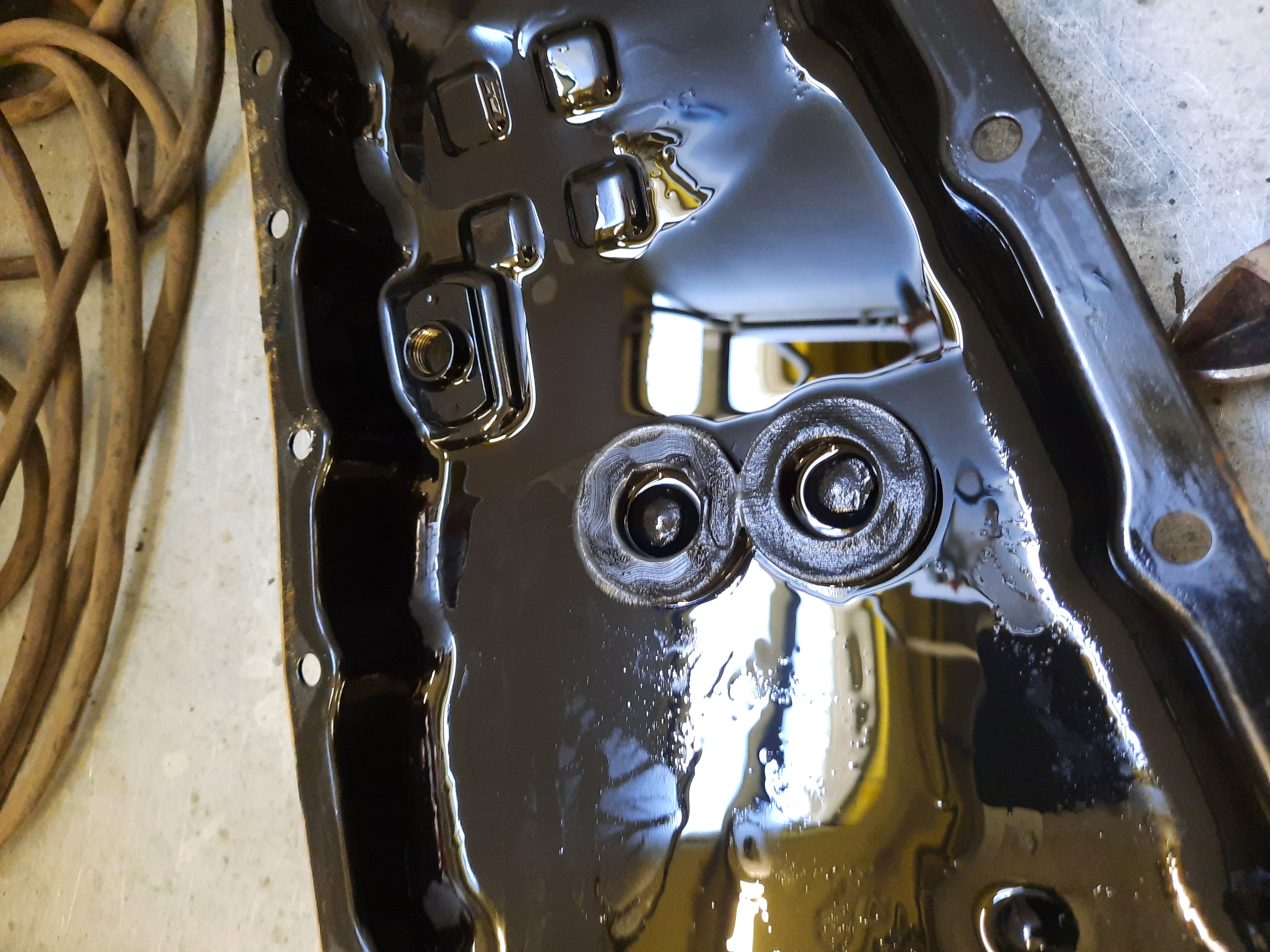

https://upforme.ru/uploads/0006/40/1f/28878/t554043.jpg
https://upforme.ru/uploads/0006/40/1f/28878/t377669.jpg
klimur08 написал(а):
Всем привет, 31.10.19 приобрёл Теану 2014г, 2,5л в максималке. Пробег 132т. Ещё в процессе покупки выяснилось, что при включении D или R, происходит задержка 2-3 сек, затем существенный пинок, и только после этого машина начинает движение. Заехали на проверку к ОД, диагност сказал, что скорее всего виноват гидроблок, да и масло было тёмное. Хотя вариатор был поменян по гарантии на 92т.км, и после замены машина пробежала 40т.км. Звонил в сервис, который у нас специализируется на ремонте вариатора, назвали примерную стоимость ремонта в 150к. Бывший хозяин существенно подвинулся в цене. Уже дома поехал к ОД, на диагностику, сканер ошибок не показал, попробовали и в движении, покатавшись по городу, нечего, диагност пробовал сделать адаптацию, почему то у него не получилось. Предложили снять поддон и посмотреть, так сказать, изнутри, время было уже вечер, записался на 21.11.19. Разговаривал в процессе с манагером, чтобы поменять вариатор по программе доброй воли, он сказал, что такие случаи у них уже бывали, люди оплачивали НДС, это около 80т. Сейчас жду. У кого какие мысли?
В конце апреля 2021г опять обратился к ОД, они снова сделали диагностику, сняли поддон, не чего не нашли, но вынесли вердикт, что виноват гидроблок, предложили, по программе доброй воли, заменить, что они сами согласуют с Москвой ремонт.Через две недели перезвонили и сказали, что Москва согласовала частично. Т. е, работа + запчасти стоит 95т, мне к оплате 74т, я отказался. Позвонил сам в Ниссан, в Москву, все им объяснил, что вариатор уже меняли по гарантии, что это повторная поломка одного агрегата, и это является существенным недостатком, через три дня они перезвонили, и сказали, что одобрили мне бесплатную замену, и со мной должен будет связаться ОД. ОД мне перезвонил, сказали, что заказали все запчасти, ориентировочно ремонт на конец июля. Затем началось интересное, из клиентского отдела мне прислали договор, который я должен подписать, и только после этого они закажут запчасти, и сделают ремонт. В договоре прописано,что это не гарантийный случай, и после ремонта я ни каких претензий к Ниссану не имею, независимо от результатов. Позвонил в клиентский отдел и сказал, что не буду подписывать этот договор, пока не уберут эти пункты. Менеджер начала юлить, якобы это бланк от самого Ниссана, и она не может его править. Тогда я позвонил в Ниссан, объяснил ситуацию, они сказали, что не имеют к этому ни каких отношений. Через три дня менеджер клиентского отдела скинула мне на почту полностью исправленный договор, без этих пунктов. Я его подписал.
По итогу, запчасти пришли только в сентябре, 19.09 заменили гидроблок, прокладки, фильтра, масло, и Ура, все работает, ни каких задержек при включении передач нет. Я рад.
Первое фото до замены гидроблока, второе после.
Отредактировано klimur08 (25.09.2021 13:38:08)
