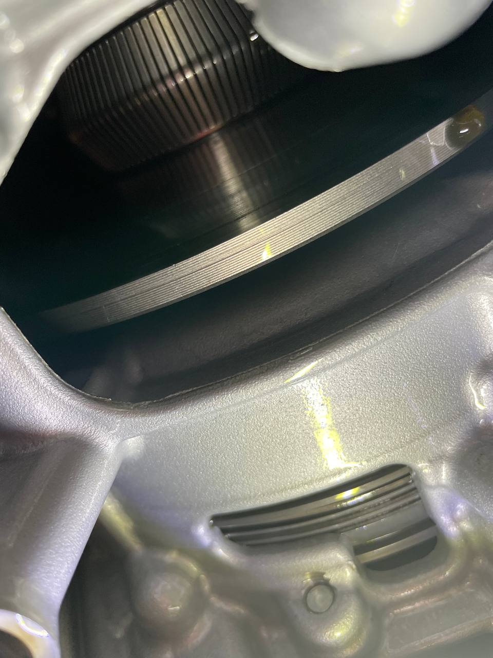

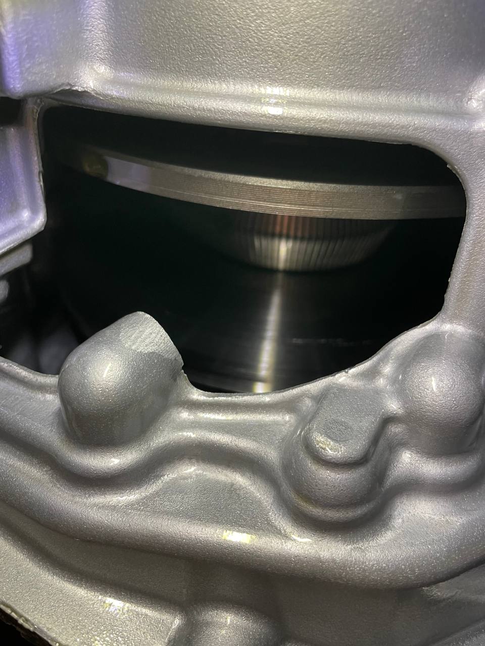

Teana l33 2.5
Поделиться26508.11.2022 15:39:58
Crims в ГТ конечно проблема может быть тоже, но скорее все-же в том, что или нормально все не промыли, или калибровки нормально не залили.
Задиры как по мне, так не сильно критичные, главное чтобы стружка от них не забила чего и прилипла на магнитах....
