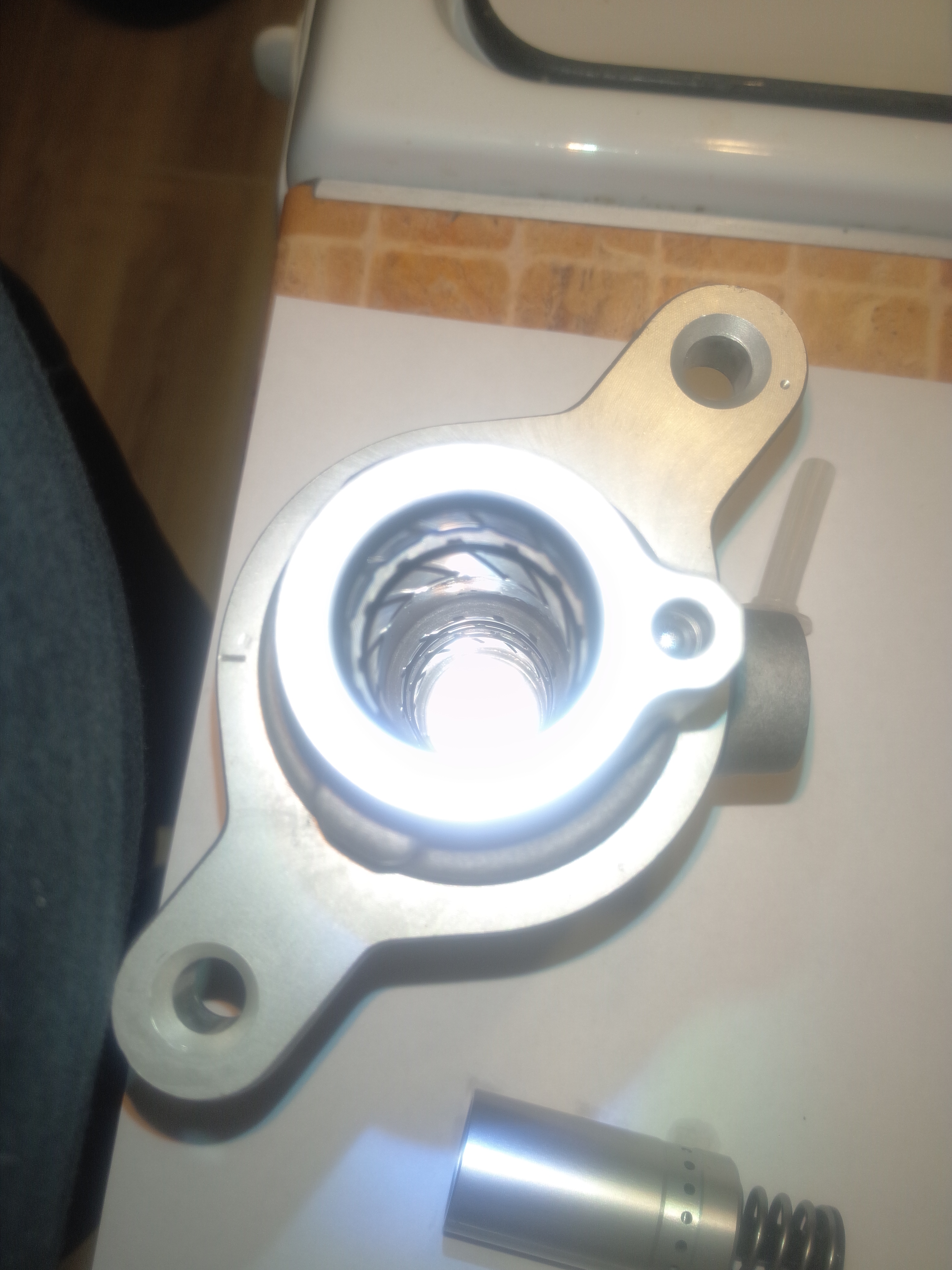

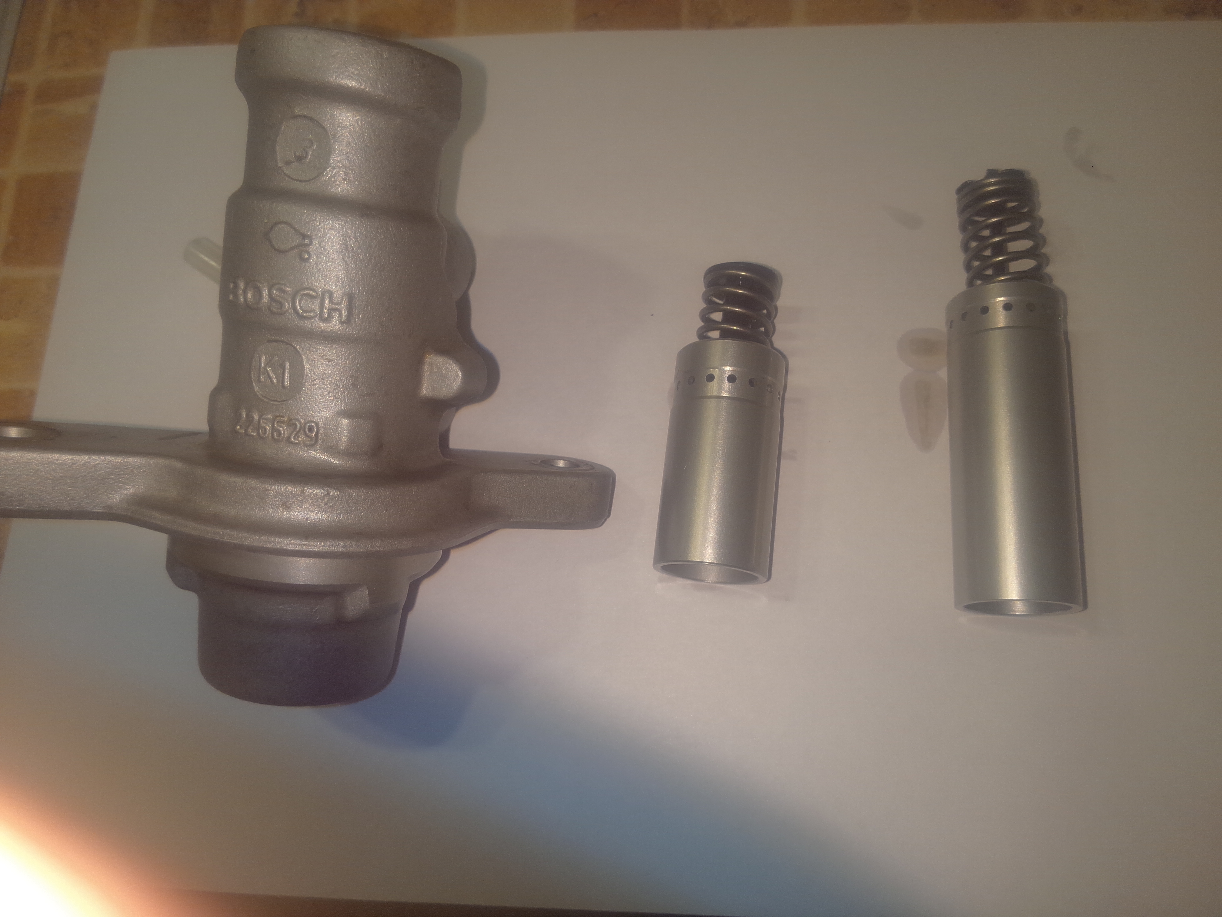

В общем я разобрал это чудо инженерной мысли с полным восторгом и видеть инновационные технологии за которые производитель хочет получить выше указанную сумму кровных рублей.....
Каково же было мое удивление что ничего сверх человеческого в этом цилиндре я не обнаружил ( как впрочем и ожидал )

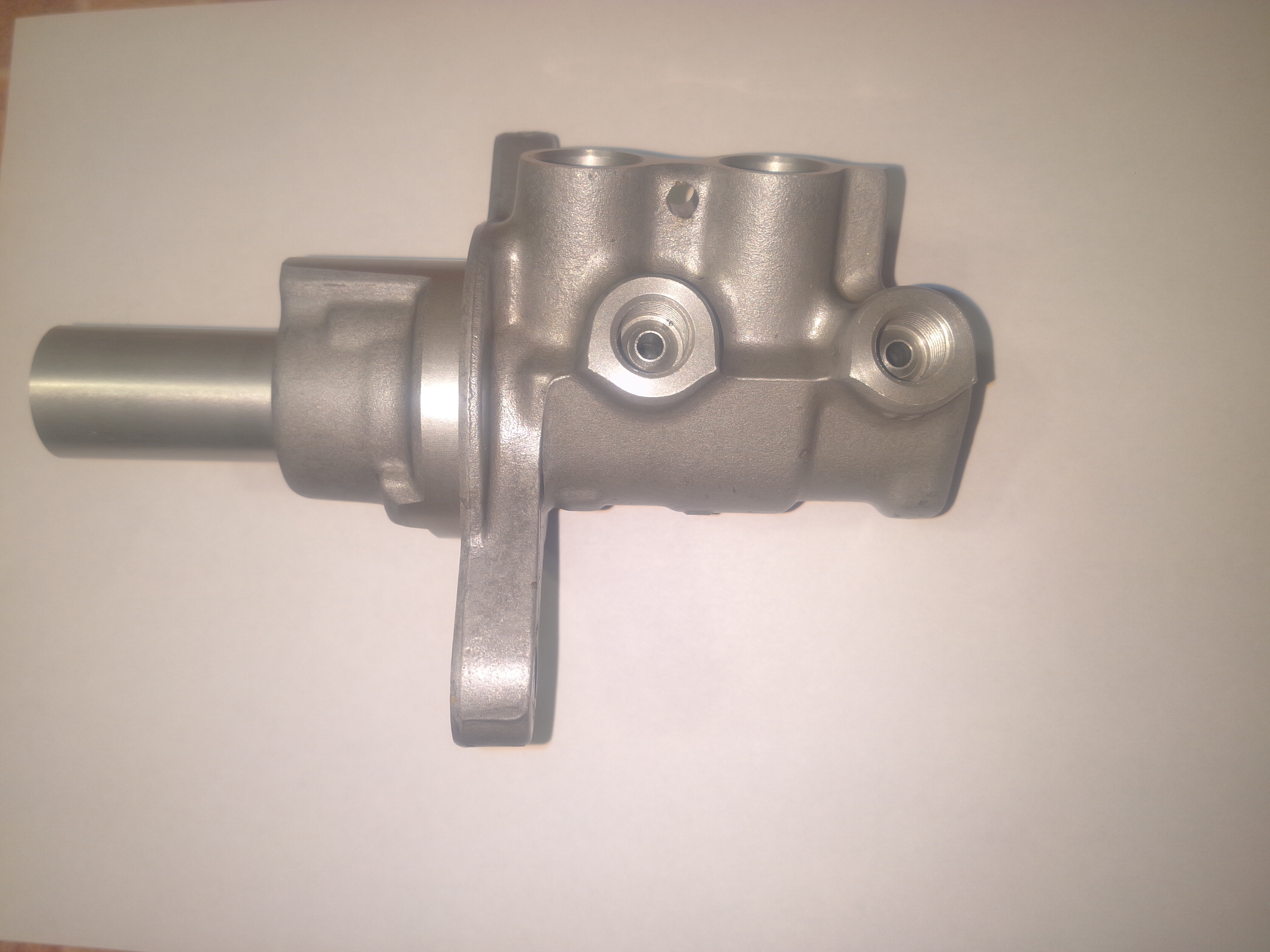

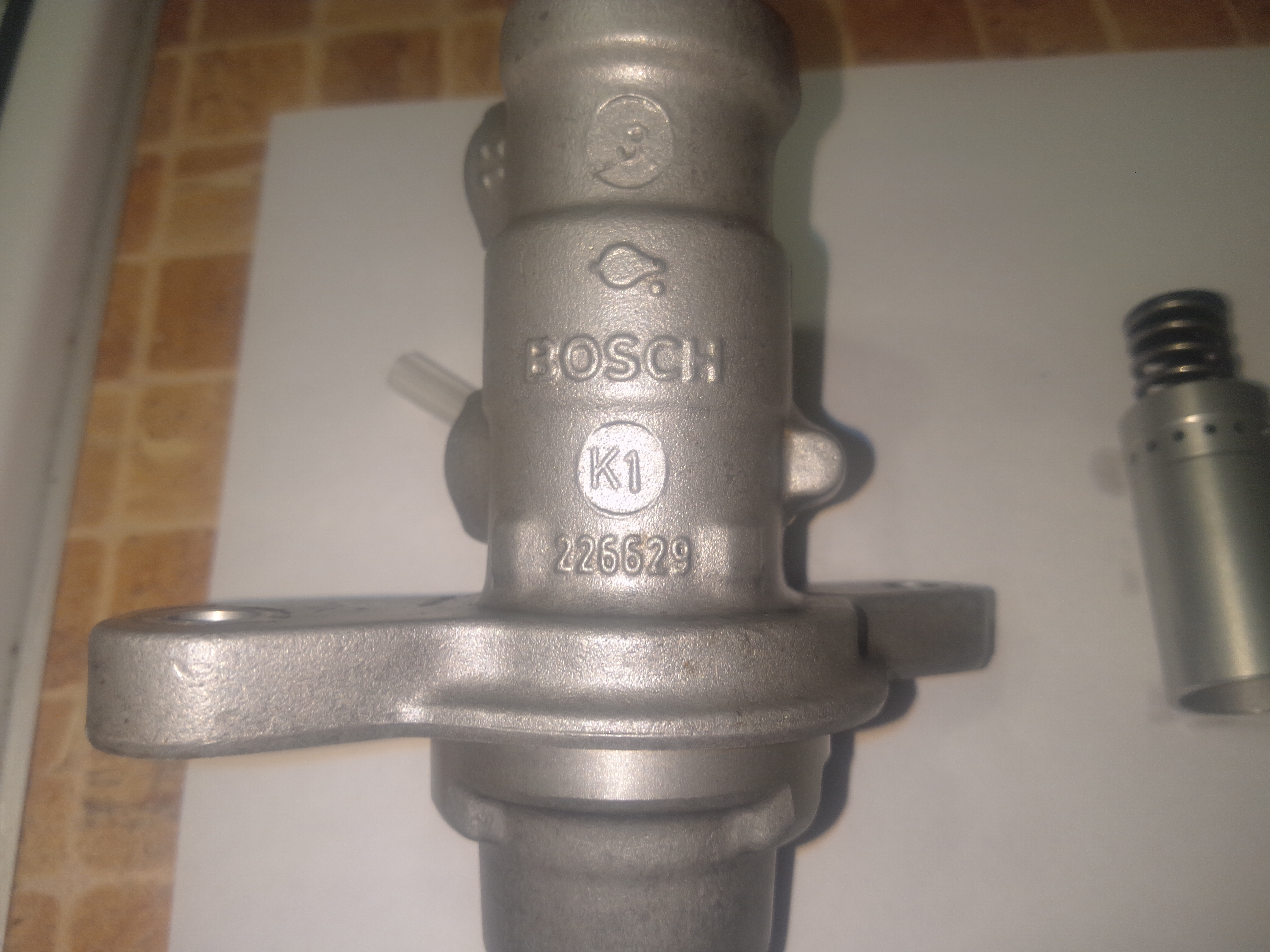

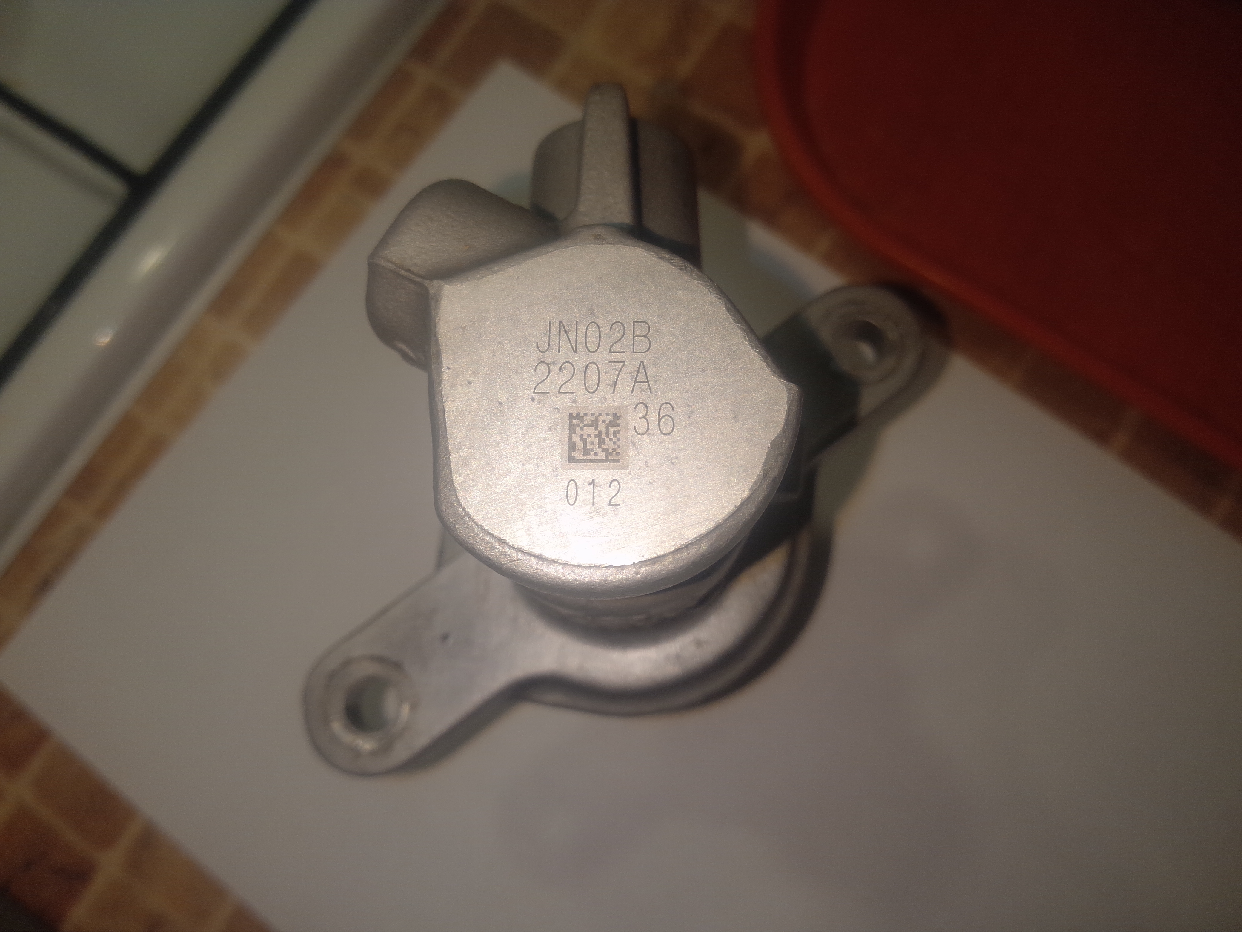

Для ознакомления в дальнейшем я сделаю сравнение с цилиндром Киа Соренто , как мне показалось самый похожий ))) Как вариант альтернативной замены . Также из Жигулёвского прошлого и привычки колхозить , сразу в воспалённое мозгу родились идеи приделать на Теану что то дешевле и более доступное . Но по факту как я и убедился в процессе разбора цилиндра можно его и успешно перебрать используя возможные варианты других комплектующих с других машин , так как ремкомплекты к подобного рода цилиндрам на просторах интернета я не нашел .

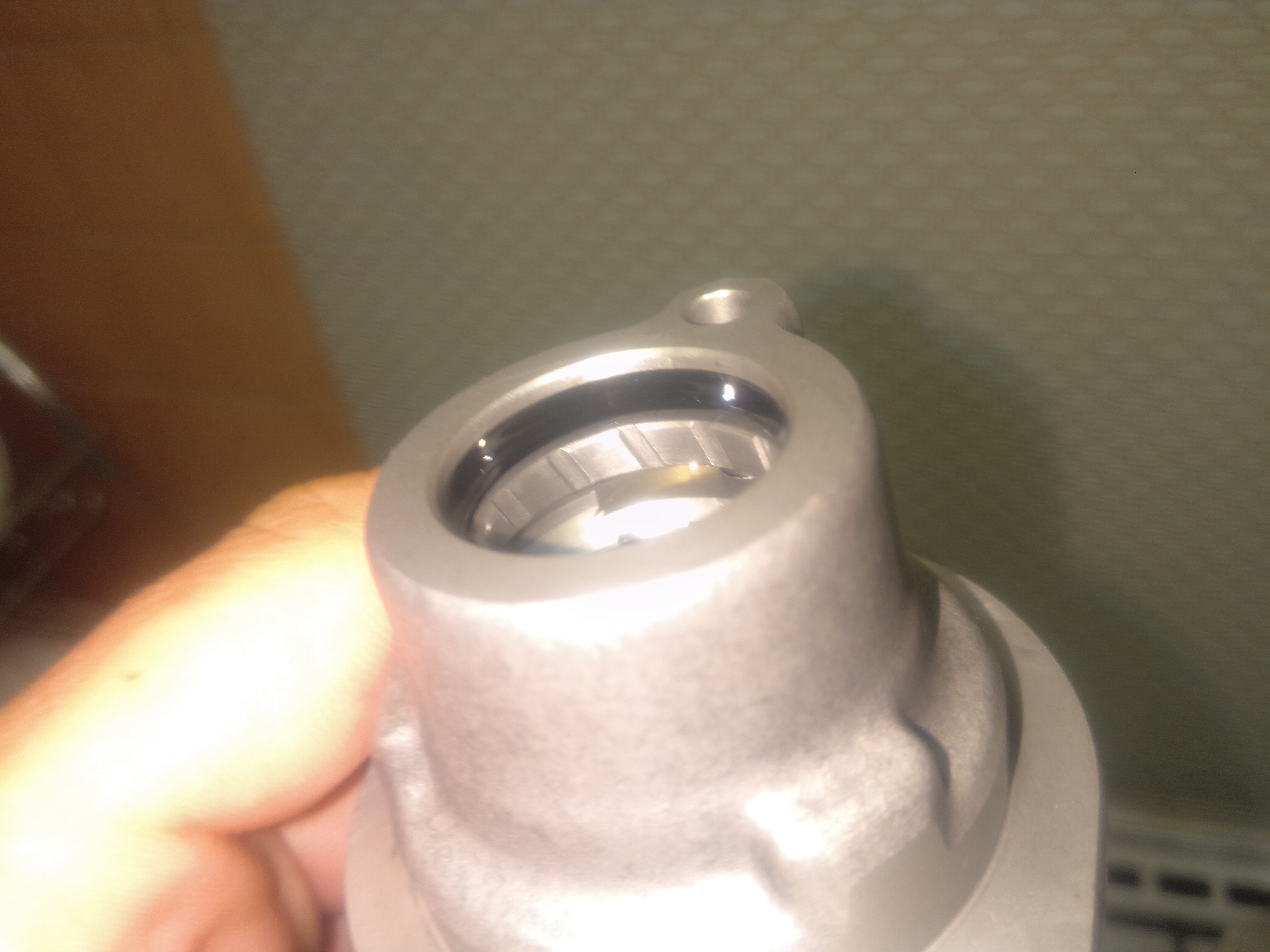

Далее я постараюсь сделать фото в разборе . Уплотнительные манжеты выполнены не на поршне по классической схеме а на фасках цилиндра , по сути вечное изделие ....
Поделиться931.10.2020 21:14:22
По факту конструкция должна быть вечной , в первой камере сжатия , та что ближе к педали есть перепускное отверстие , так что я думаю тормозная жидкость в принципе не сможет выдавливаться в вакумный усилитель .

Ниссан альтима 2012 год такой же цилиндр , почти ...
