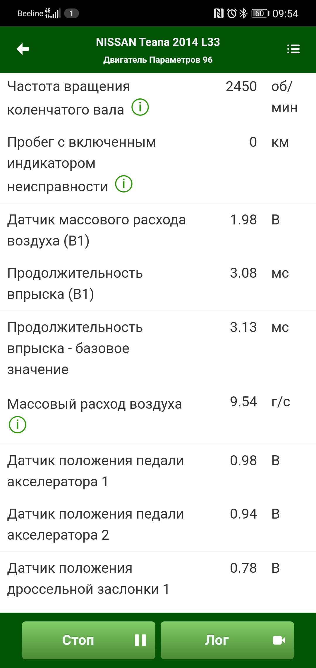

Íà÷àë ìîíèòîðèòü ïîêàçàòåëè ÷åðåç êèòàéñêóþ ELM è ñðàçó ñìóòèëî íàïðÿæåíèå íà ÄÌÐÂ.

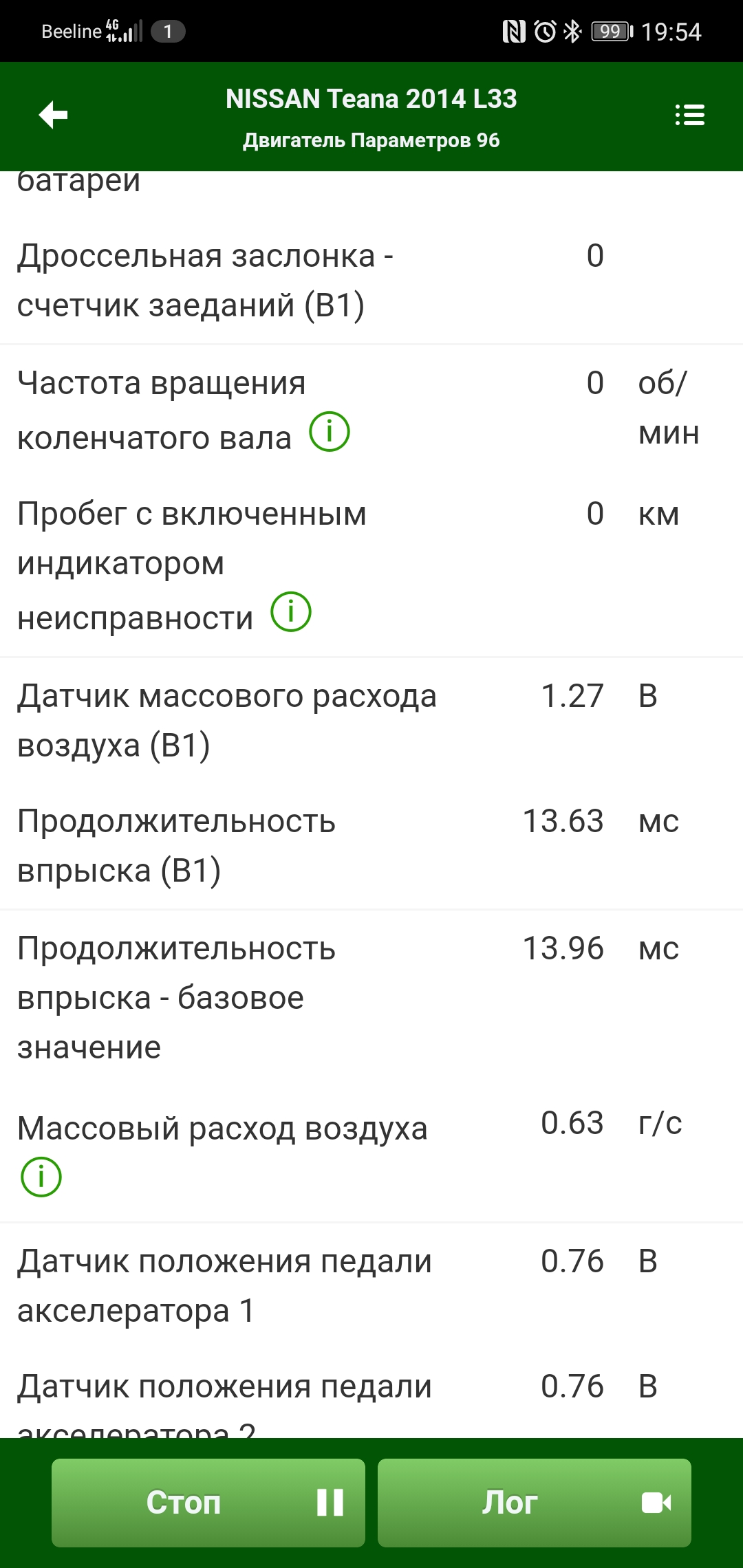

Ýòî íàïðÿæåíèå ïðè çàãëóøåííîì äâèãàòåëå (ïðîâåðÿë åù¸ òåñòåðîì, âñ¸ ïðèìåðíî ñõîäèòñÿ):
https://forumupload.ru/uploads/0006/40/1f/28379/t468033.jpg

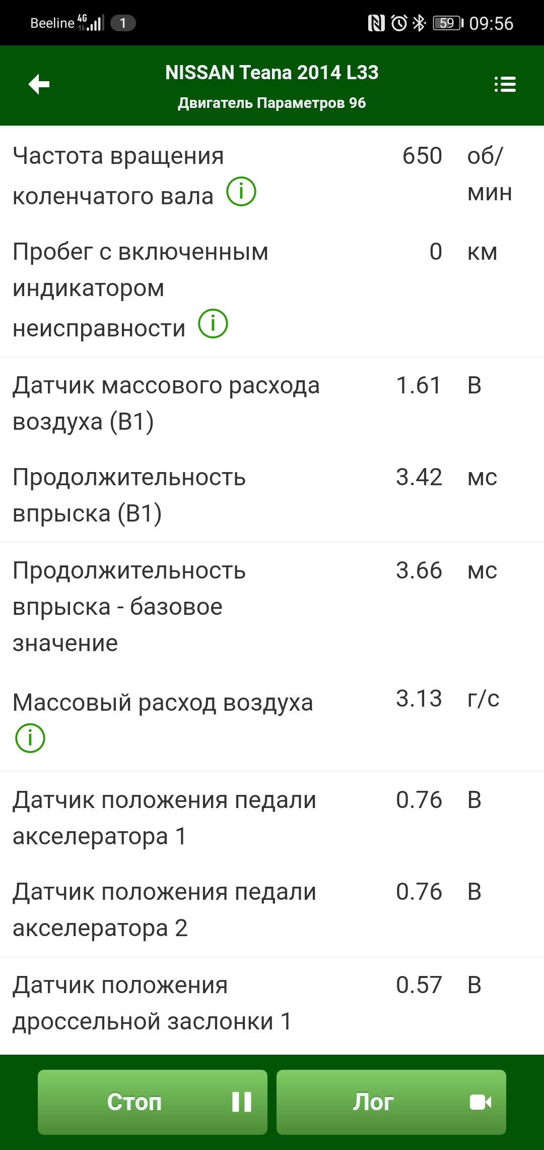

Ýòî íà õîëîñòûõ îáîðîòàõ ïðè ïðîãðåòîì äâèãàòåëå äî 90 ãðàäóñîâ:
https://forumupload.ru/uploads/0006/40/1f/28379/t114652.jpg
Ýòî ïðè îáîðîòàõ 2500 è ïðè ïðîãðåòîì äâèãàòåëå äî 90 ãðàäóñîâ:

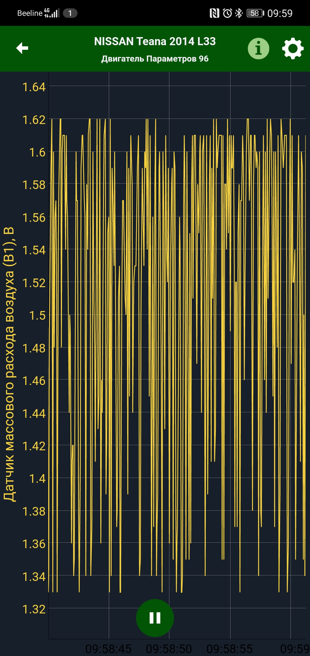

Åù¸ îáðàòèë âíèìàíèå êàê ïðûãàþò ïîêàçàíèÿ ñ äàò÷èêà íà õîëîñòûõ ïðè ïðîãðåòîì äâèãàòåëå (íèæå ãðàôèê çà 15 ñåêóíä ðàáîòû äâèãàòåëÿ):
https://forumupload.ru/uploads/0006/40/1f/28379/t776602.jpg

Íà çàãëóøåííîì - íîðìà
Íà çàâåäåííîì - ïî âåðõíåé ãðàíèöå íîðìû, íà õîëîñòûõ äîëæíî áûòü 1.3-1.6, íà 2500 îïÿòü íîðìà  - 1.8-2.2

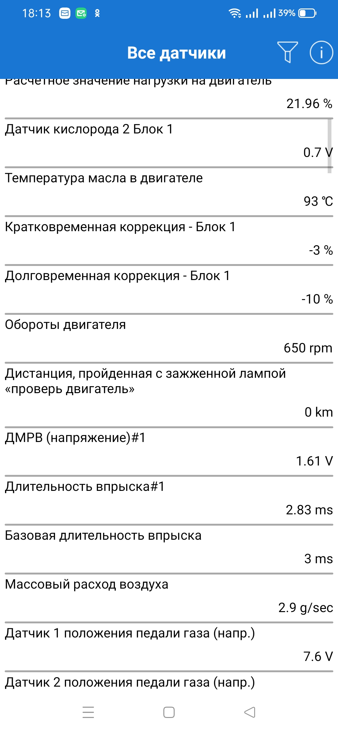

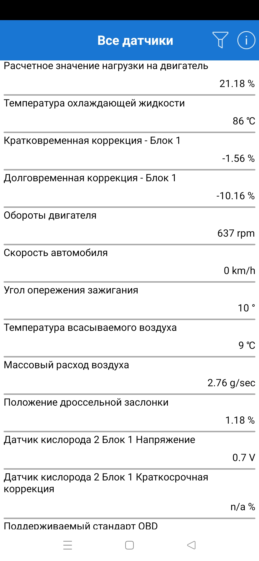

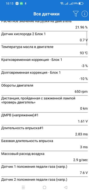

Íå ïîäñêàæåòå ñêîëüêî íà õõ ó âàñ äîëãîâðåìåííàÿ òîïëèâíàÿ êîððåêöèÿ, ó ìåíÿ -10. Òàê æå íà õõ íàïðÿæåíèå äìðâ ãóëÿåò, òàê è äîëæíî áûòü?
https://forumupload.ru/uploads/0006/40/1f/28954/t230159.jpg
7
https://forumupload.ru/uploads/0006/40/1f/28954/t188543.jpg
8
na masse
Ðàçîáðàëñÿ â ÷åì äåëî?
9
äà, äàò÷èê ÄÌРâ ïîðÿäêå. Ïðîáëåìà áûëà â òîïëèâíîì íàñîñå.
