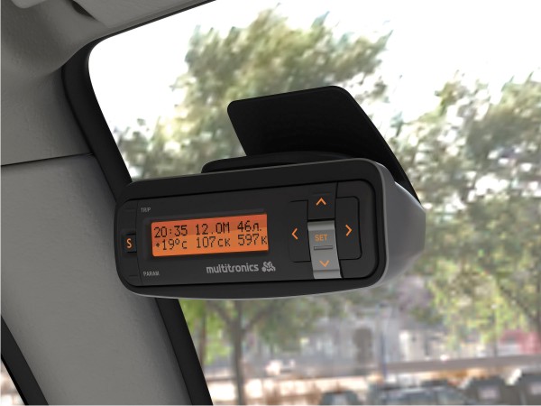

Шарил в интернете и нашел вот такую штуку (фото и адрес ниже). У кого такое есть? думаю ставить или нет? Ценник не особо большой, а расписывают уж очень красиво...
У меня то Таня без цветного дисплея, вот и заинтересовало...
Кто что думает интересно...

А как это связано с тем, что у тебя таня без цветного дисплея? Без расходомера жить не можешь? :crazy:
Кстати такой не пойдёт, точнее пойдёт, но надо слишком много переделывать в салоне.
А вот такой в самый раз:
Во Владе ставят такой. Объявление на Барахолке Фарпоста висит. Штука прикольная.
Поделиться1002.12.2009 07:21:58
Пользуюсь данным бортовым компьютером больше года , весьма удобная и полезная вещь. Показывает обсолютно все параметры работы автомобиля с возможностью корректировки и возможностью собственных настроек.
