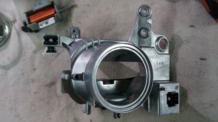

Что смог найти в интернете.
http://upforme.ru/uploads/0006/40/1f/23880/t30681.jpg

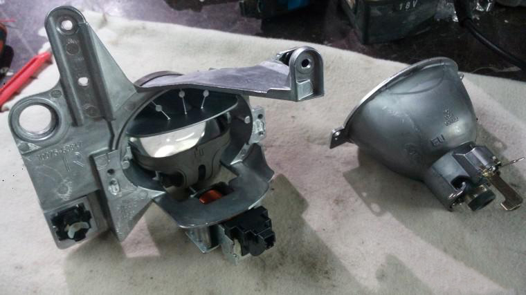

Только не могу понять где там шторка
http://upforme.ru/uploads/0006/40/1f/23880/t89316.jpg

Одна часть шторки неподвижна, это на дальний свет (открывает световое пятно). Вторая подвижная, когда она выше не подвижной - это ближний свет, когда опущена- это дальний.

получается что у меня там будет стоять не пластина а какой то механизм, который нельзя перевернуть.
