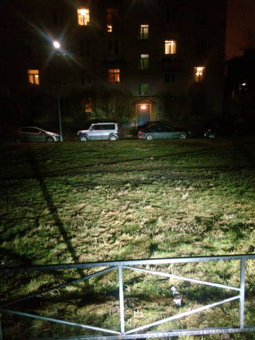

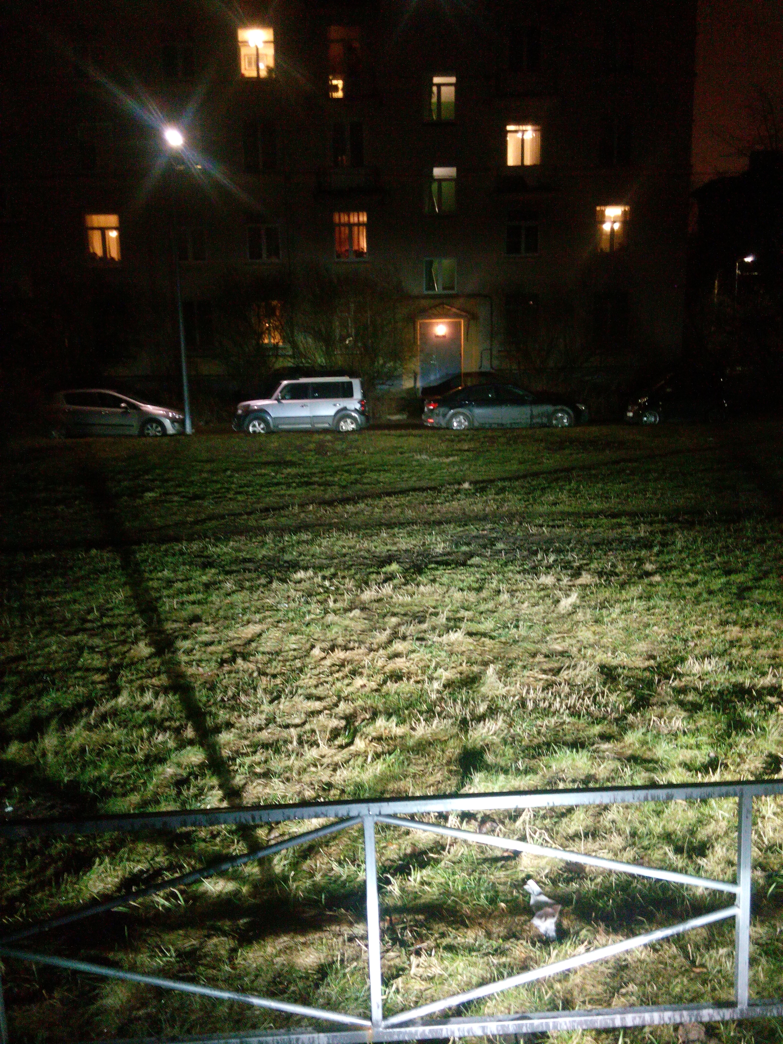

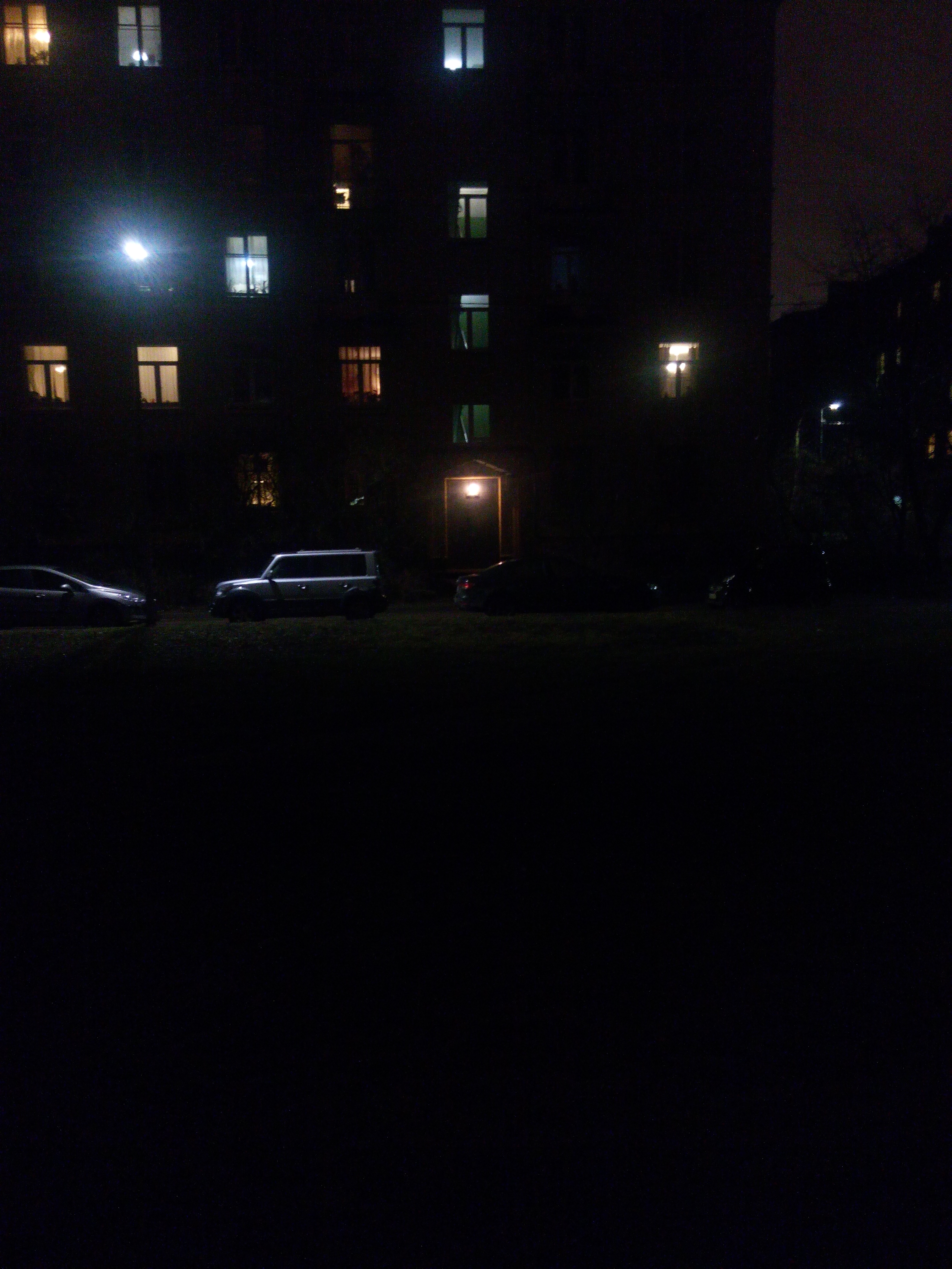

Последние фото:http://upforme.ru/uploads/0006/40/1f/21252/t29862.jpg
http://upforme.ru/uploads/0006/40/1f/21252/t82790.jpg
http://upforme.ru/uploads/0006/40/1f/21252/t67184.jpg
http://upforme.ru/uploads/0006/40/1f/21252/t34434.jpg
Информативны две последние фото, без света и с ближним светом ксенон типа АС.

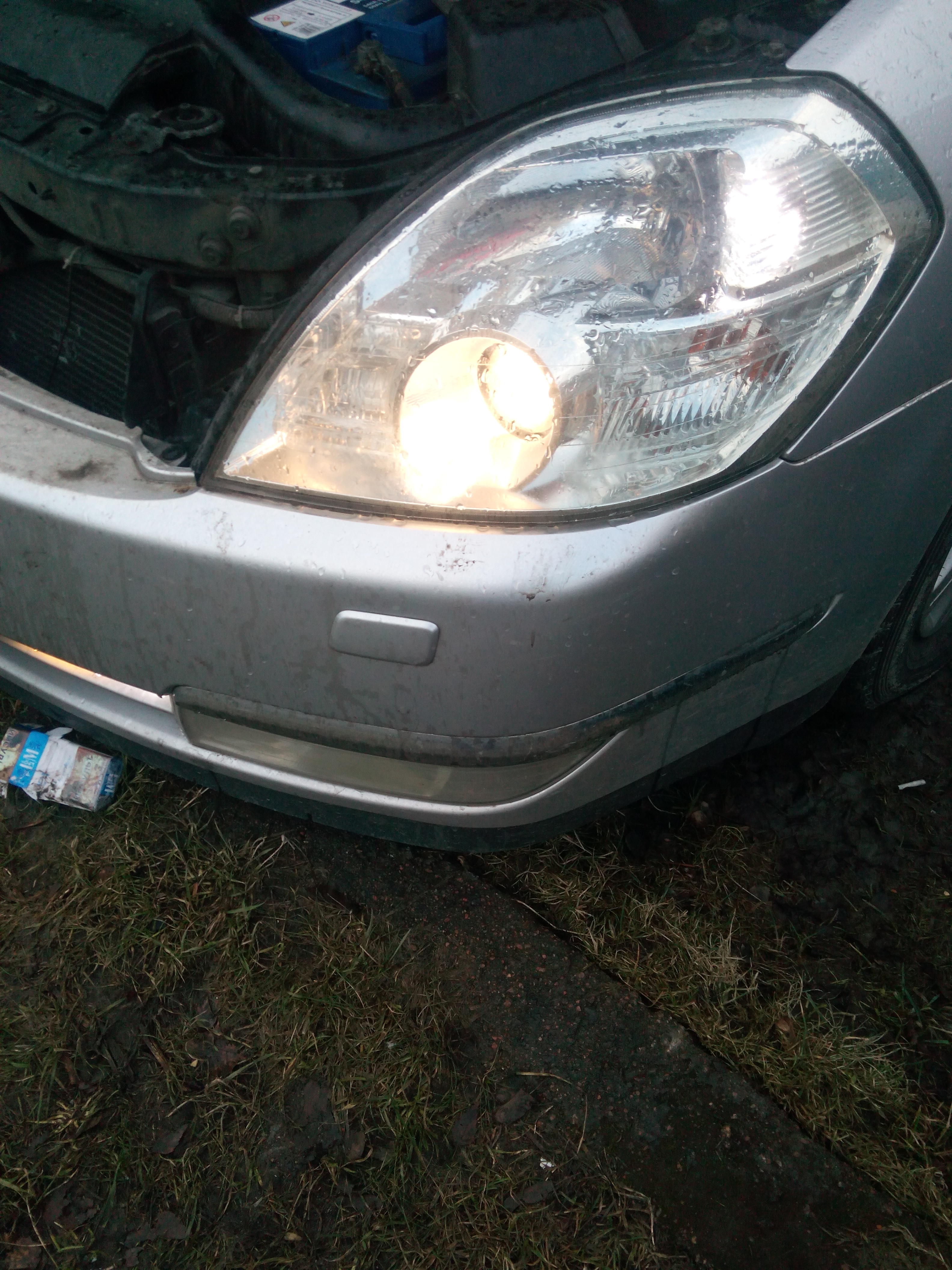

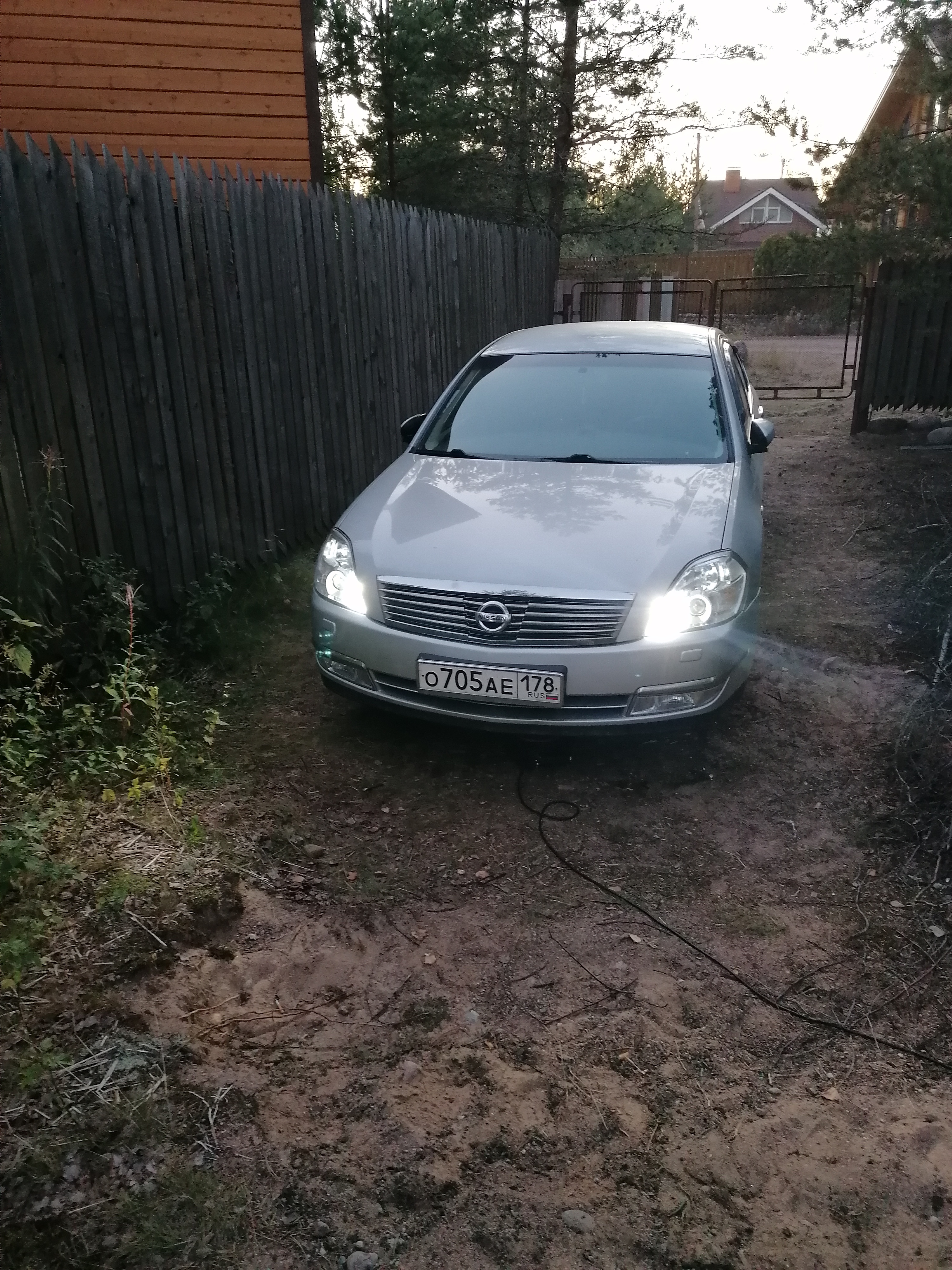

Добавил ДХО в доп. секцию на основе матрицы 8 Вт. https://upforme.ru/uploads/0006/40/1f/21252/t332714.jpg
Светит ярко днем, отключается при включении ближнего света, а включается от цепей бензонасоса.

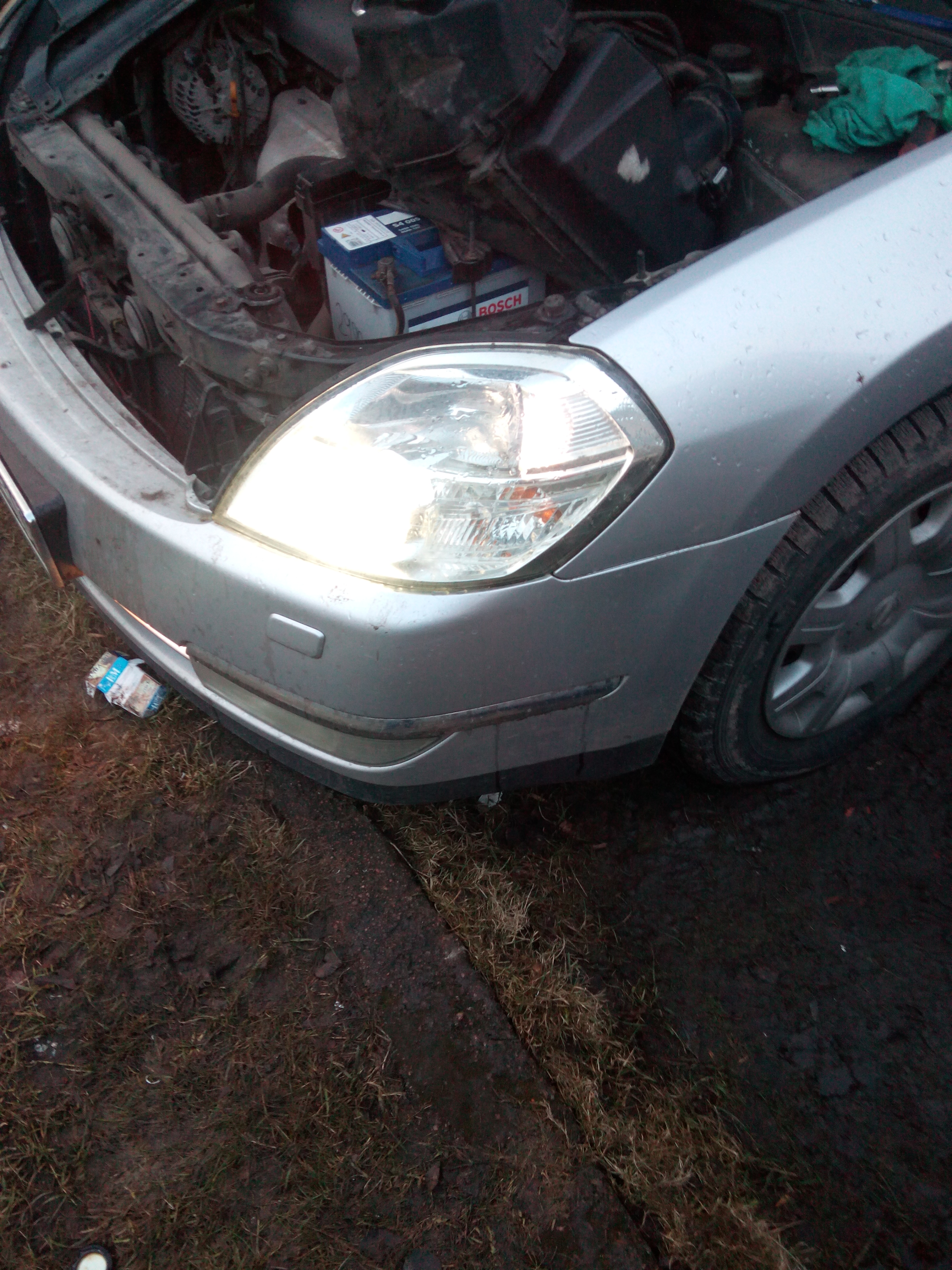

Дополнительно отполировал у маляров плафоны фар, свет от ламп появился. Следующим этапом буду менять плафоны.
