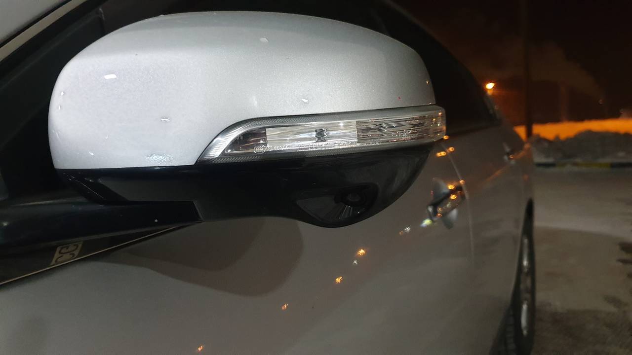

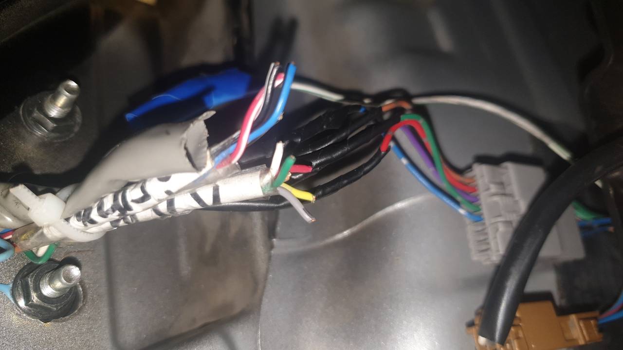

Привет всем, перерыл весь форум и не нашол инфы: установил зеркало с камерой, повторителем и обогревом от 32ой на 31ю, повторители подключил, обогрев все ясно с ним, но вышла проблема с камерой а именно главные провода плюс и минус мб у кого-либо есть распиновка или какая-либо информация по этому поводу??
P.S. шесть проводов вроде как с камеры.

Nikita27RUS
Идея класс http://club-teana.com/uploads/0006/40/1f/44038-2.gif ! А питание камеры сколько вольт ты знаешь?
