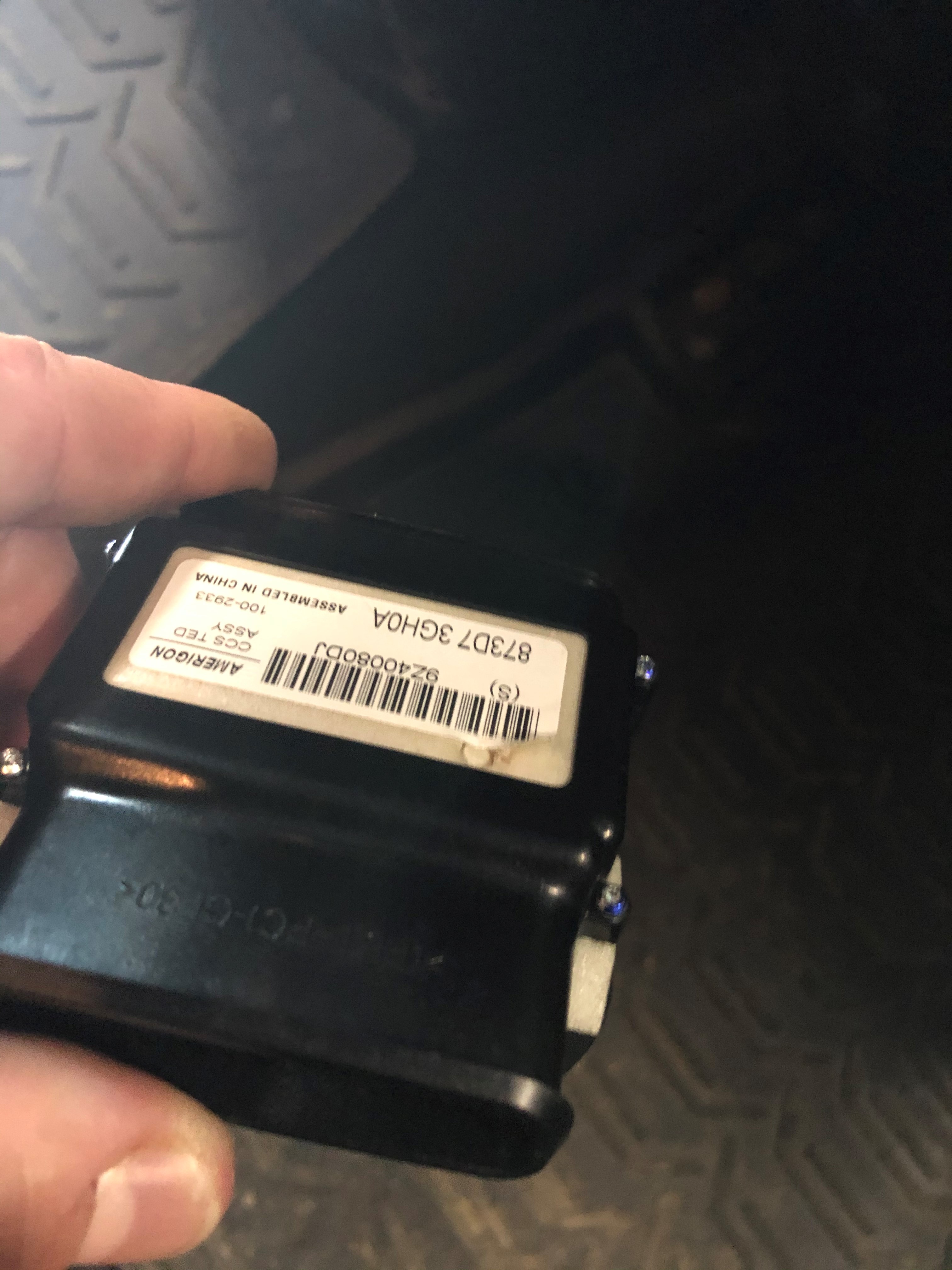

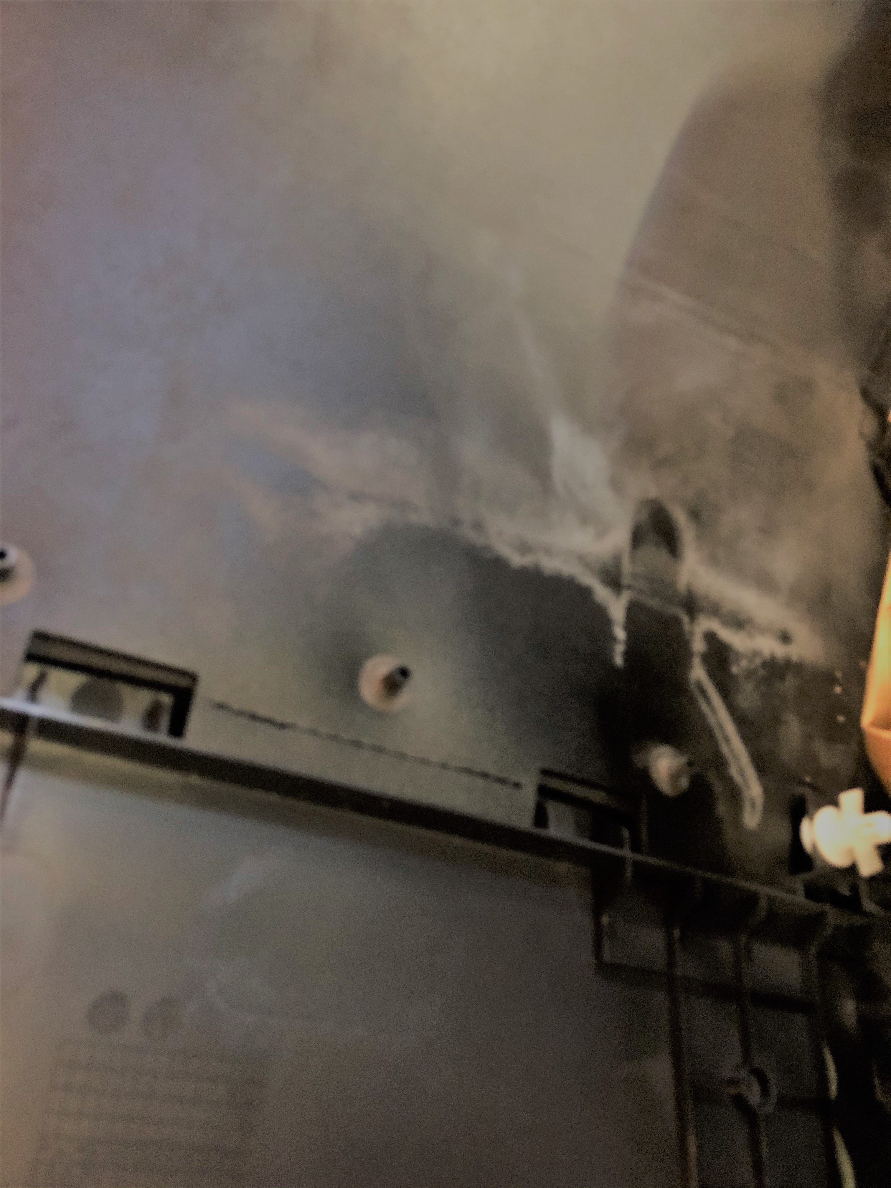

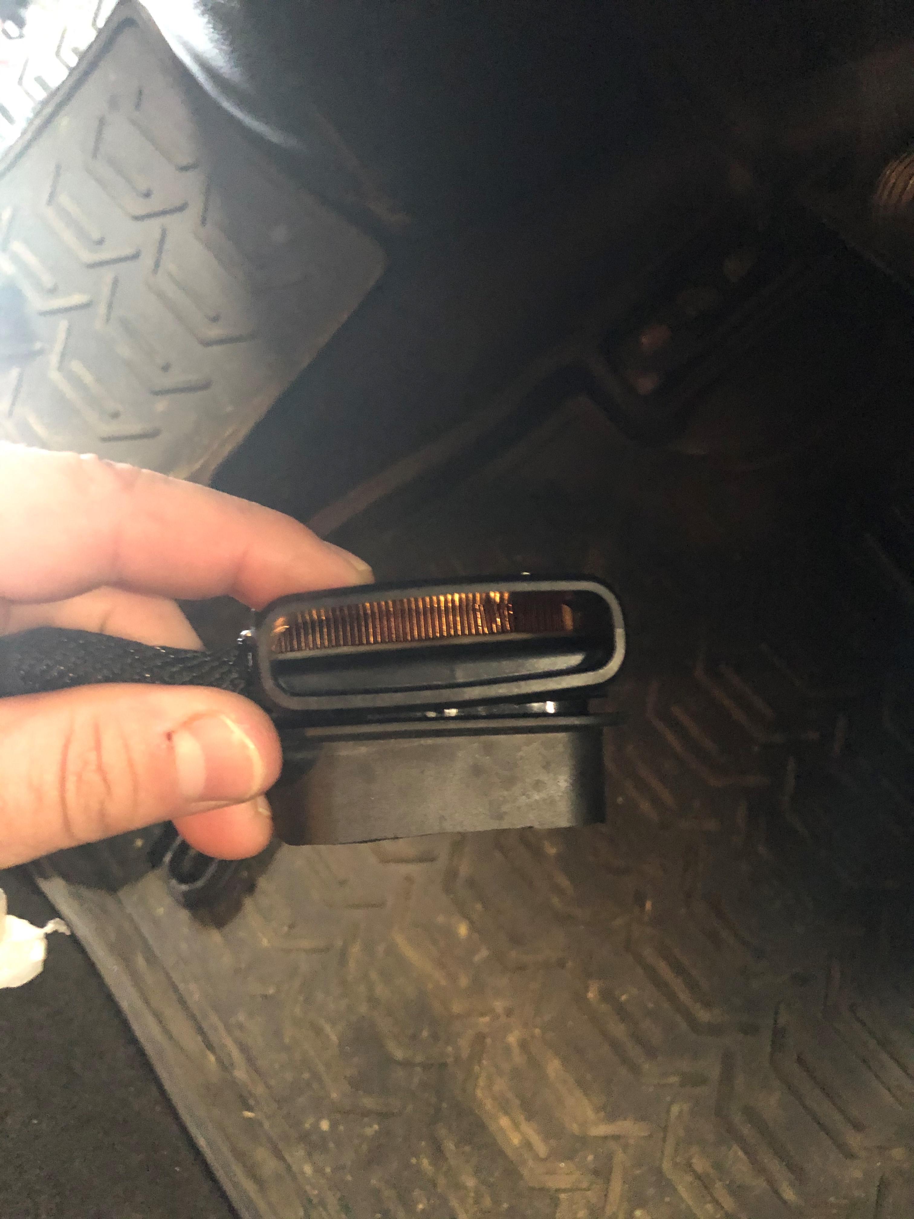

добрый вечер, может кому пригодится: перестал работать обогрев водительского сиденья. прочитав здесь о бюллетене поехал в сервис, подрезали воздуховоды- не помогло, тогда сервисмены просто переставили нагревательный элемент с пассажирского сиденья на водительское и вуаля: обогрев не отключается. Разобрали нагревательный элемент- на нем вмятина от клипсы задней обшивки сиденья, следовательно продув элемента был неполным, он перегревался, резистор отрубал питание. выправили соты нагревательного элемента-все работает. В моем случае дочь пиная сиденье папы придавила обшивкой нагревательный элемент https://upforme.ru/uploads/0006/40/1f/28998/t96823.jpg
