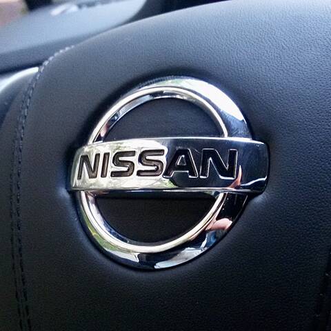

Почти полмиллиона Nissan отзывают из-за травмоопасных эмблем на руле В сервис направят автомобили 2008-2011 годов выпуска
Компания Nissan отправляет в ремонт 404 690 машин с травмоопасными эмблемами. Приклеенный на рулевое колесо логотип может отсоединиться во время срабатывания подушки безопасности и буквально выстрелить в лицо водителю, выяснило Национальное управление безопасности дорожного движения США (NHTSA). Посетить сервис придется владельцам Nissan Titan, Frontier, Xterra, Pathfinder и Armada 2008-2011 годов, а также Nissan Quest, выпущенных с 2008 по 2009 год.
Опасный дефект обнаружился только на Nissan, подушки безопасности для которых японский производитель заказывал у шведской компании Autoliv. Как выяснилось, полимерная эмблема, приклеенная на крышку подушки безопасности на руле, может треснуть и отклеиться в случае аварии. Раскрывающийся эйрбег «выстрелит» детали эмблемы в салон, что может привести к травмам.
Регулятор отмечает, что владельцам неуказанных в списке моделей Nissan нечего опасаться, как и водителям старых Infiniti. Также проблема не затрагивает «Ниссаны», оборудованные печально известными подушками безопасности фирмы Takata, отзывы которых до сих пор продолжаются. На сегодняшний день их жертвами стали 24 человека.

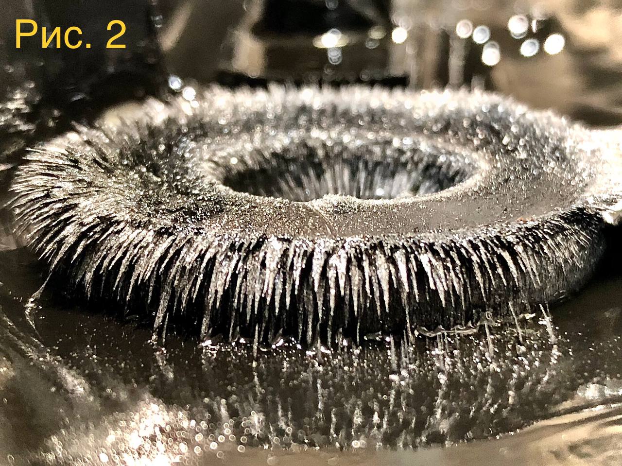

Попытаемся на пальцах, без воды, объяснить, почему надо менять масло в вариаторе. И ни как по другому!
В 2014 году ОД перестал менять масло в вариаторе. Сославшись, что оно залито на весь срок. (Но меняют по состоянию и то частично либо по желанию клиента)
Некоторые меняют сами, в сервисах так же не полностью. Кто то совсем не меняет, показывая пальцем на производителя. В целом всё зависит от его состояния.
Масло можно сжечь одной поездкой например на юг. Либо ежедневно бороздить заснеженные поля.

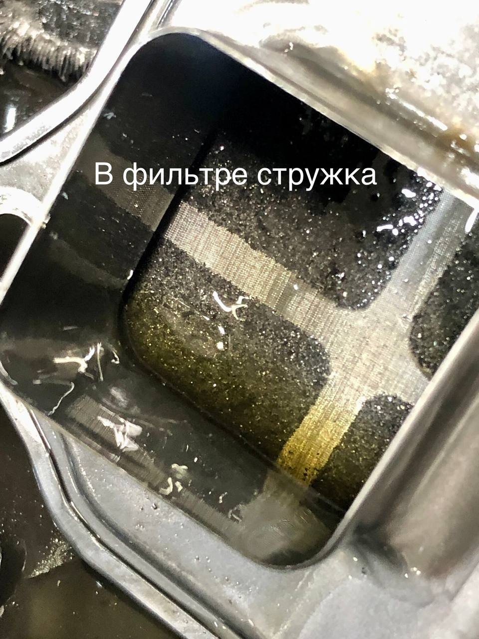

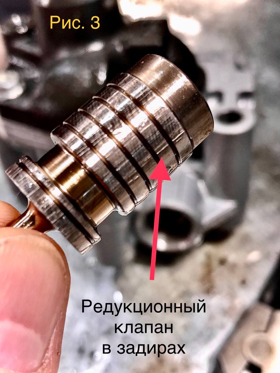

Его свойства резко ухудшаются. Увеличивается трение которое ведёт к образованию дисперсной металлической стружки (рис. 1 и 2).
https://upforme.ru/uploads/0006/40/1f/29393/t395548.jpg https://upforme.ru/uploads/0006/40/1f/29393/t41803.jpg
https://upforme.ru/uploads/0006/40/1f/29393/t106165.jpg

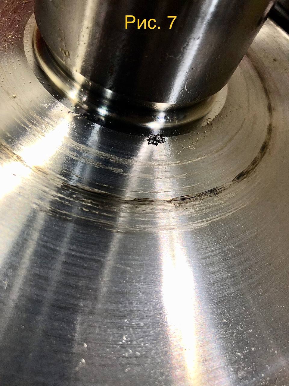

В конце концов, масло приобретает схожесть с веретенкой или мазутом. При этом из за металлической примеси на деталях(Рис. 6 и 7),
https://upforme.ru/uploads/0006/40/1f/29393/t499133.jpg
https://upforme.ru/uploads/0006/40/1f/29393/t202242.jpg
подшипниках появляется выработка. Происходят задиры на клапанах (рис. 3).

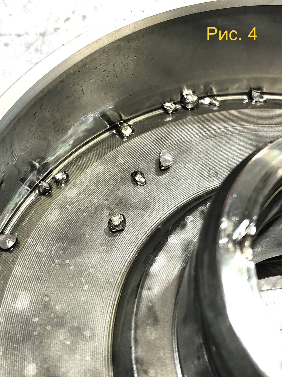

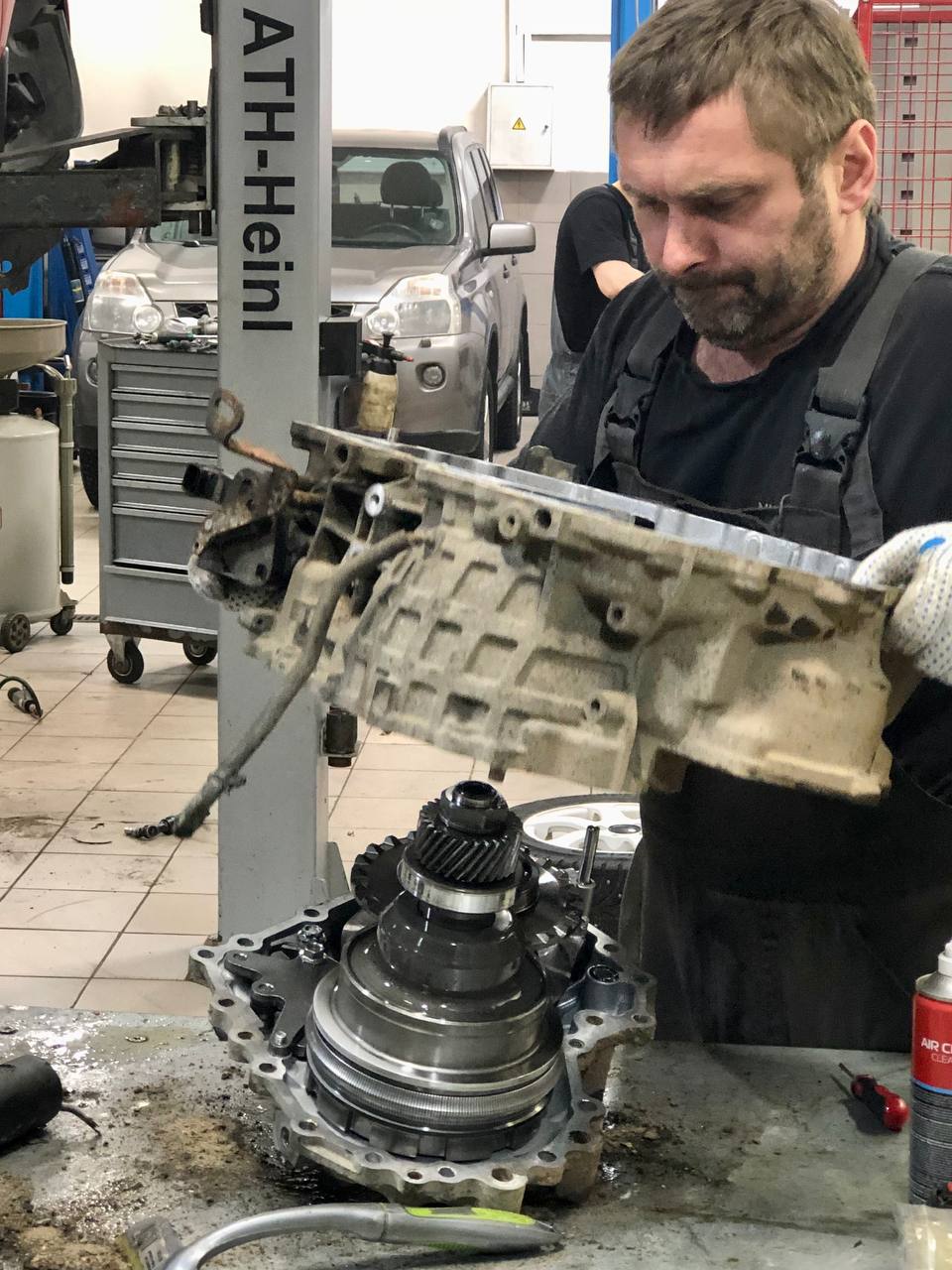

Ваш мазут хорошо справляется с щелями и образовавшимися зазорами. Но, до поры до времени., подшипники ведущего и ведомых валов начинают закусывать, разрушаются (как правило) шарики в пазах оси (Рис. 4 и 5),
https://upforme.ru/uploads/0006/40/1f/29393/t703452.jpg
https://upforme.ru/uploads/0006/40/1f/29393/t978066.jpg
https://upforme.ru/uploads/0006/40/1f/29393/t734302.jpg
по которым ходят валы, что приводит к заклиниванию конусов(как в данном случае). Либо при полной замене масла на свежее, у вас текут все клапана (соленоиды), вариатор не держит давление. Начинаются сплетни что аппаратная замена вымыла откуда то грязь. Ваш вариатор был убит ДО замены масла. Даже 60.000 это большой интервал между заменами.
И не слушайте тех кто говорит что это маркетинг. Мы можем больше заработать на ремонте вариатора. Милости просим. Жгите.
На фото вы можете представить, кокой смысл делать полную замену в ушатаный вариатор.
Если он у вас уже дергается, то скорее всего ему светит ремонт а не полная замена масла. После которой он умрет почти сразу.
Прогревать! Стараться не буксовать! Не ходить на длинные дистанции на большой скорости! Менять масло чаще! Даже хотя бы частично. Если оно желтое и пахнет горелым -то полностью! Не утешайте себя разговорами других - я заливаю частично и проехал 150т. 160 может уже не проехать. Это от псевдоэкономии и нехватки банковских билетов в кармане.
Ну если уже что то  и «нарушили», не откладывайте - проверьте его состояние. Дела на 5 мин с поднятием и опусканием автомобиля.

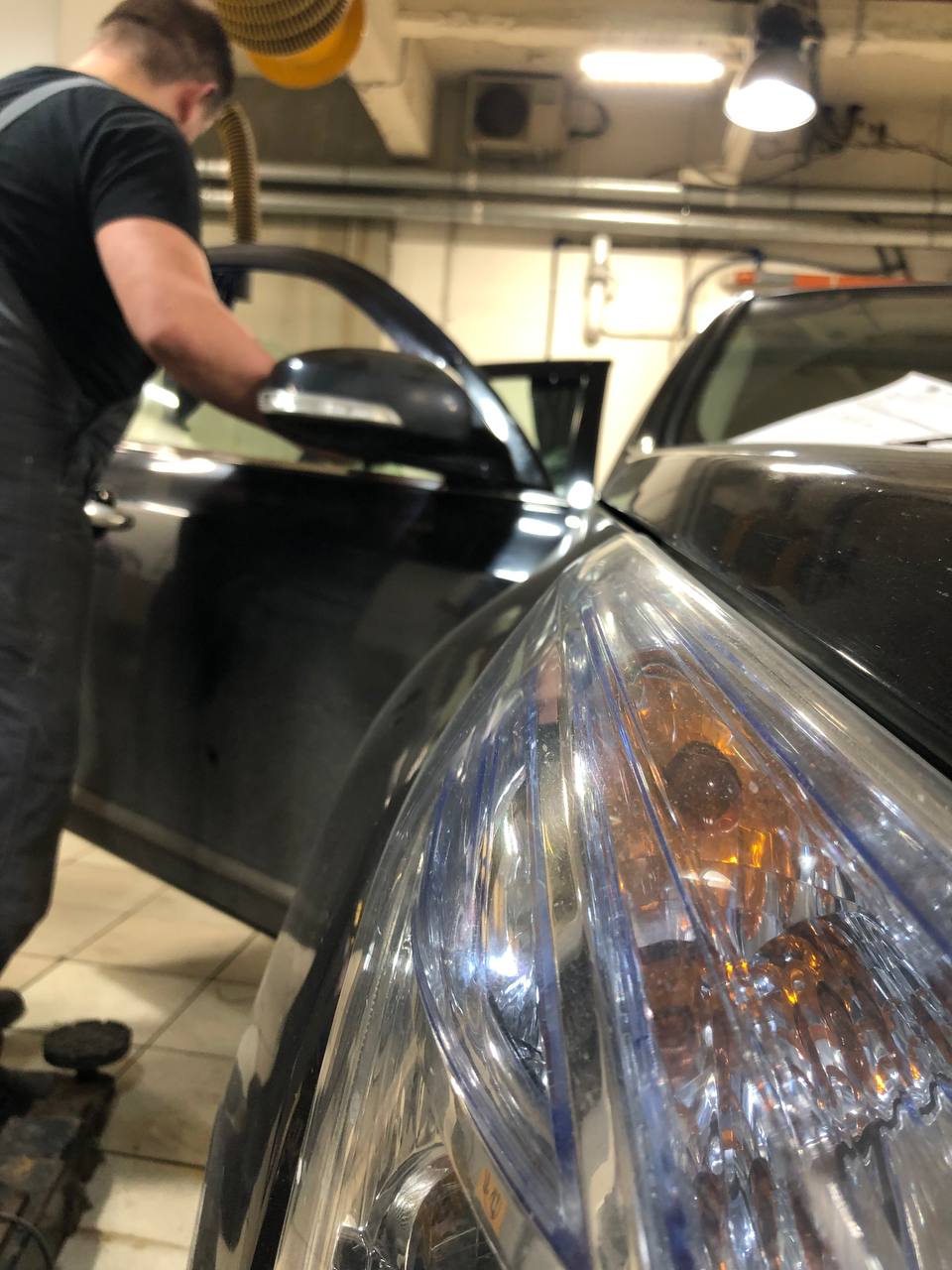

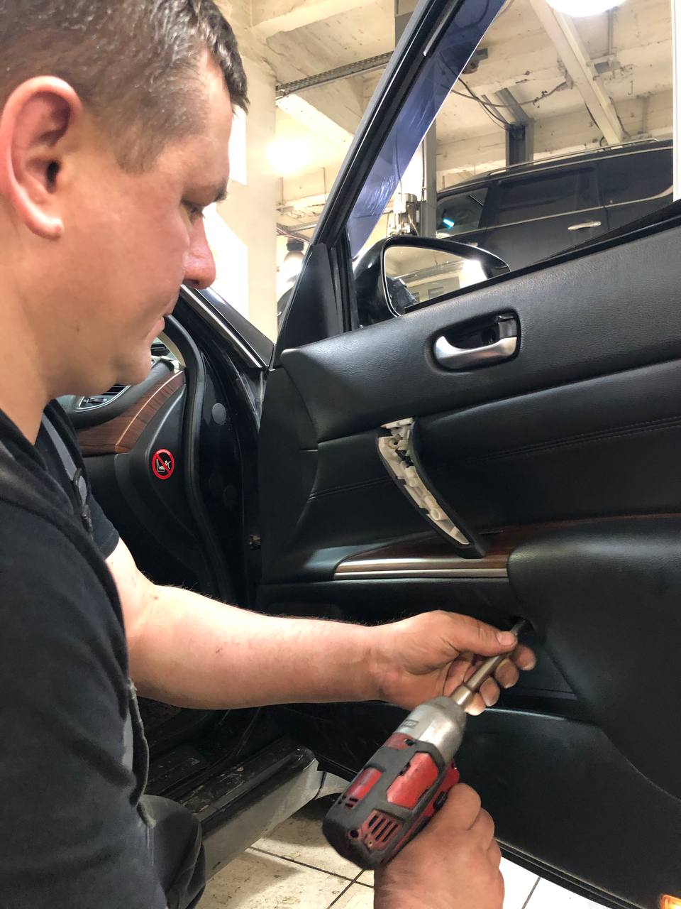

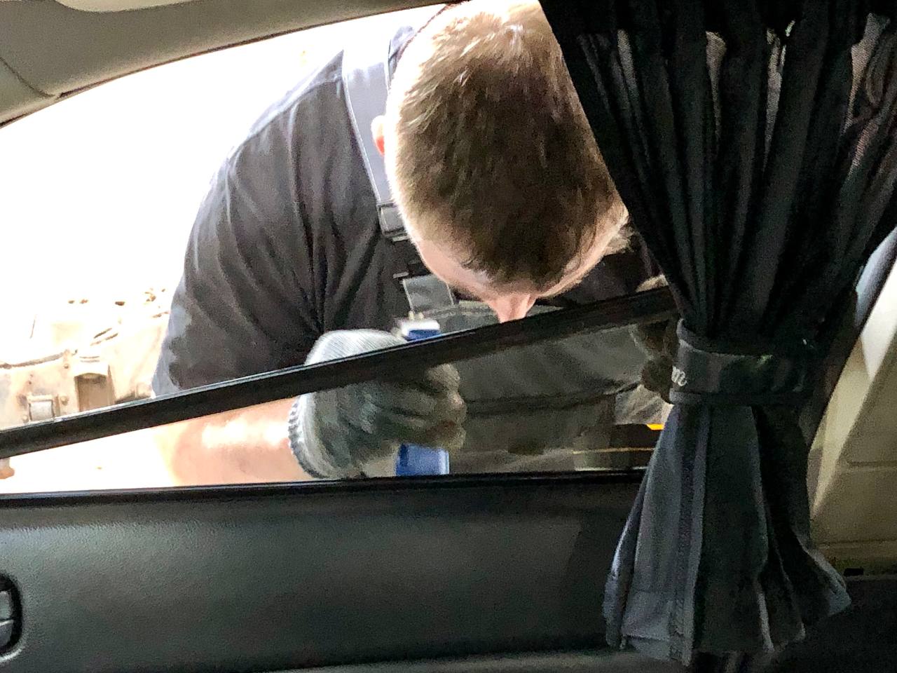

Ниссан Теана. Проблема - не открывается замок левой передней двери . Наши профессиональные мастера открыли её за 60 сек (дольше подбирали подходящий
Подошла линейка в 50 см)))
Причина банальна - просто закис
Ухаживать надо не только за двигателем и коробкой ☝. Ну замки  почистить и смазать вы можете и сами
