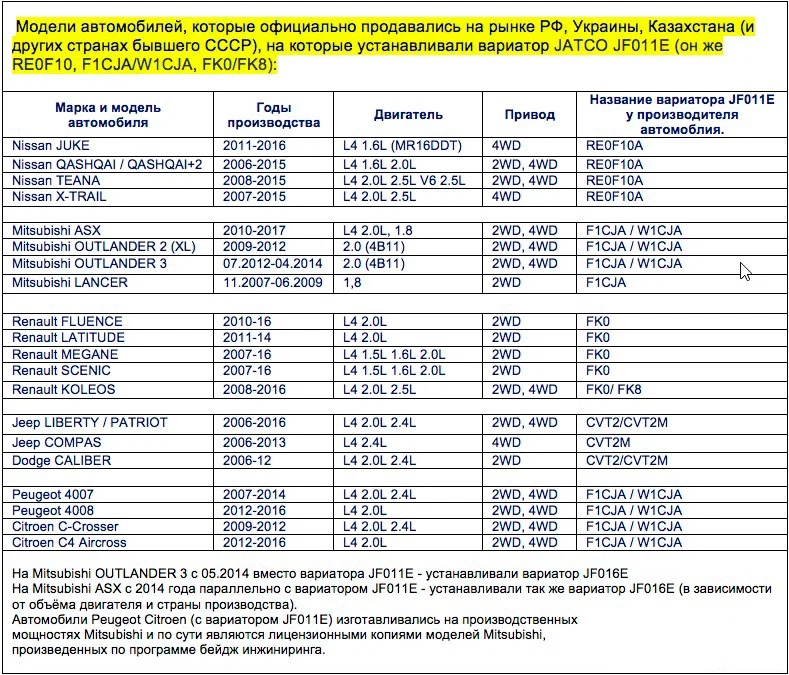

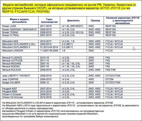

https://upforme.ru/uploads/0006/40/1f/29393/t251467.jpg
Более подробный список моделей NISSAN на нашем рынке сданной коробкой

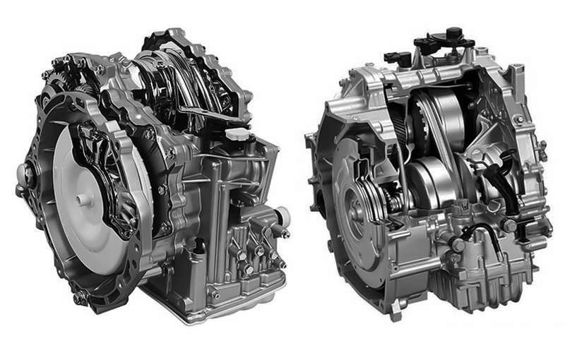

https://upforme.ru/uploads/0006/40/1f/29393/t723720.jpg
В редкой ситуации ремонт вариатора экономически нецелесообразен, например если разбит корпус.
В таких случаях приходится искать вариатор на разборах. Вариатор может имеет одно и тоже название (JF011E ), но б/у вариатор JF011E от того же Nissan Quashqai вы не сможете установить на Nissan TEANA как и наоборот. Причина - колокола (пристыковки корпуса вариатора) разные (как и крепления корпуса). Что в таком случае делать? Правильно, нужно искать б/у вариатор, который конкретно стоял на вашем автомобиле. Вот тут эта таблица OEM номеров может пригодиться.
