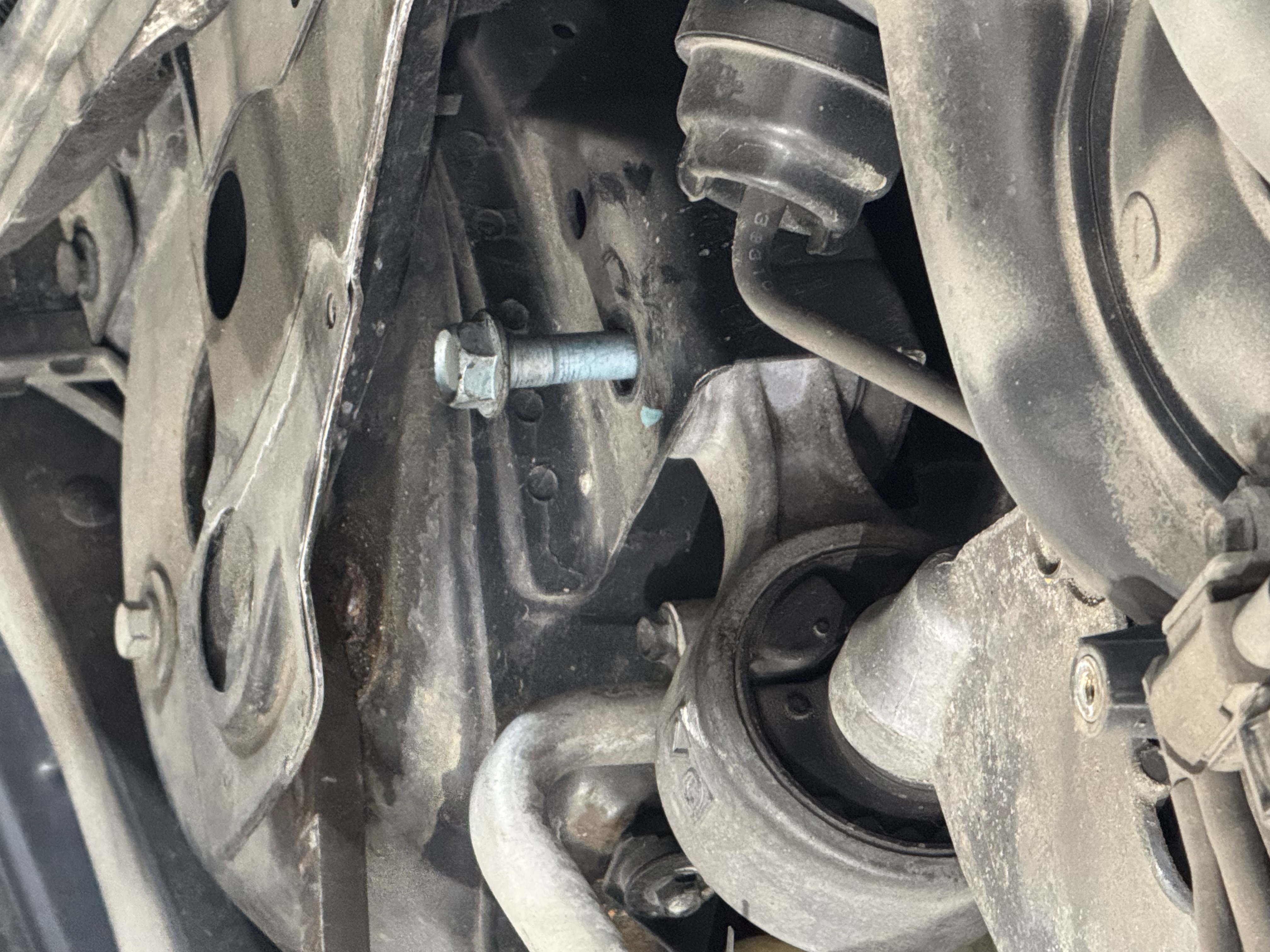

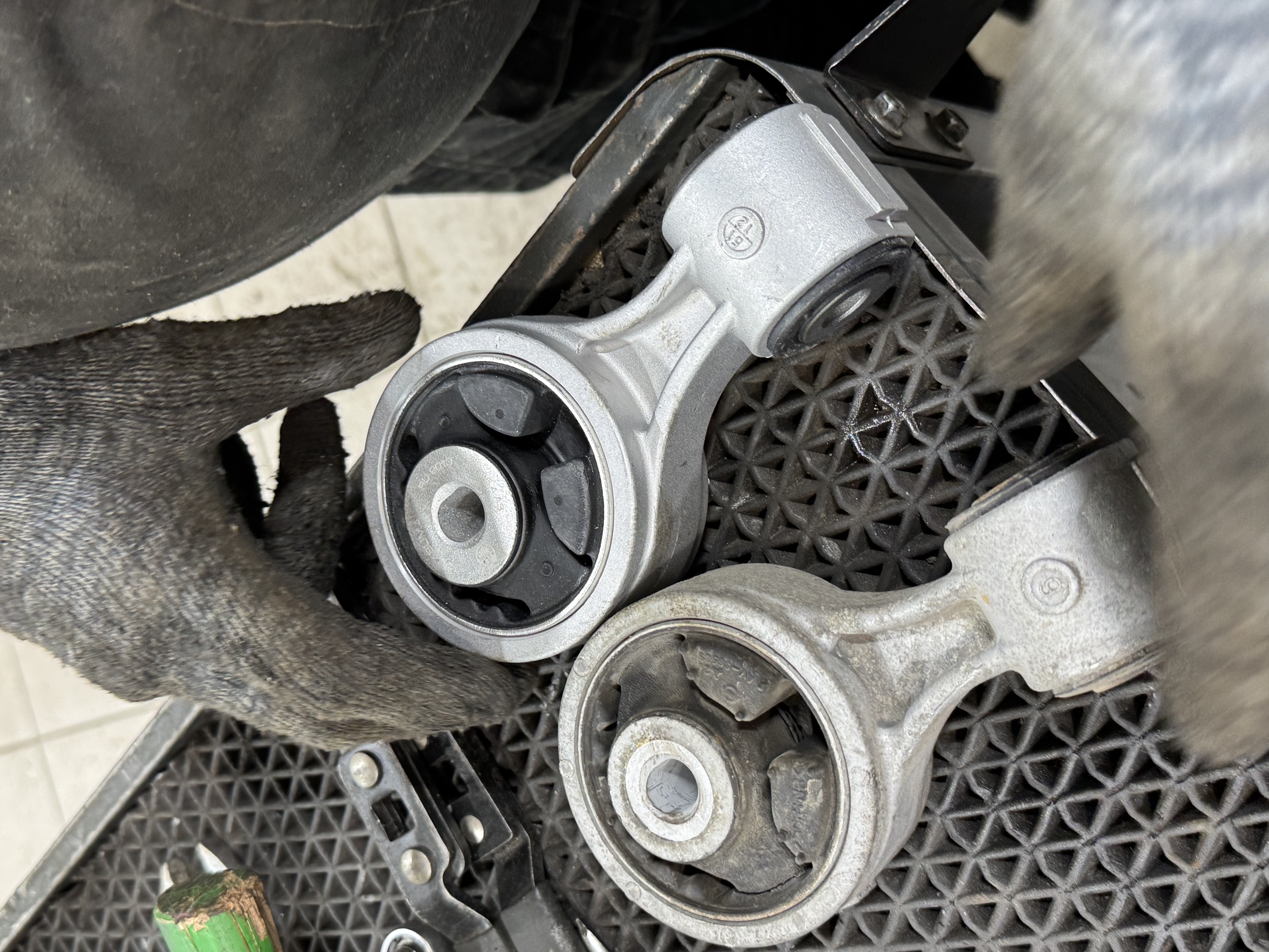

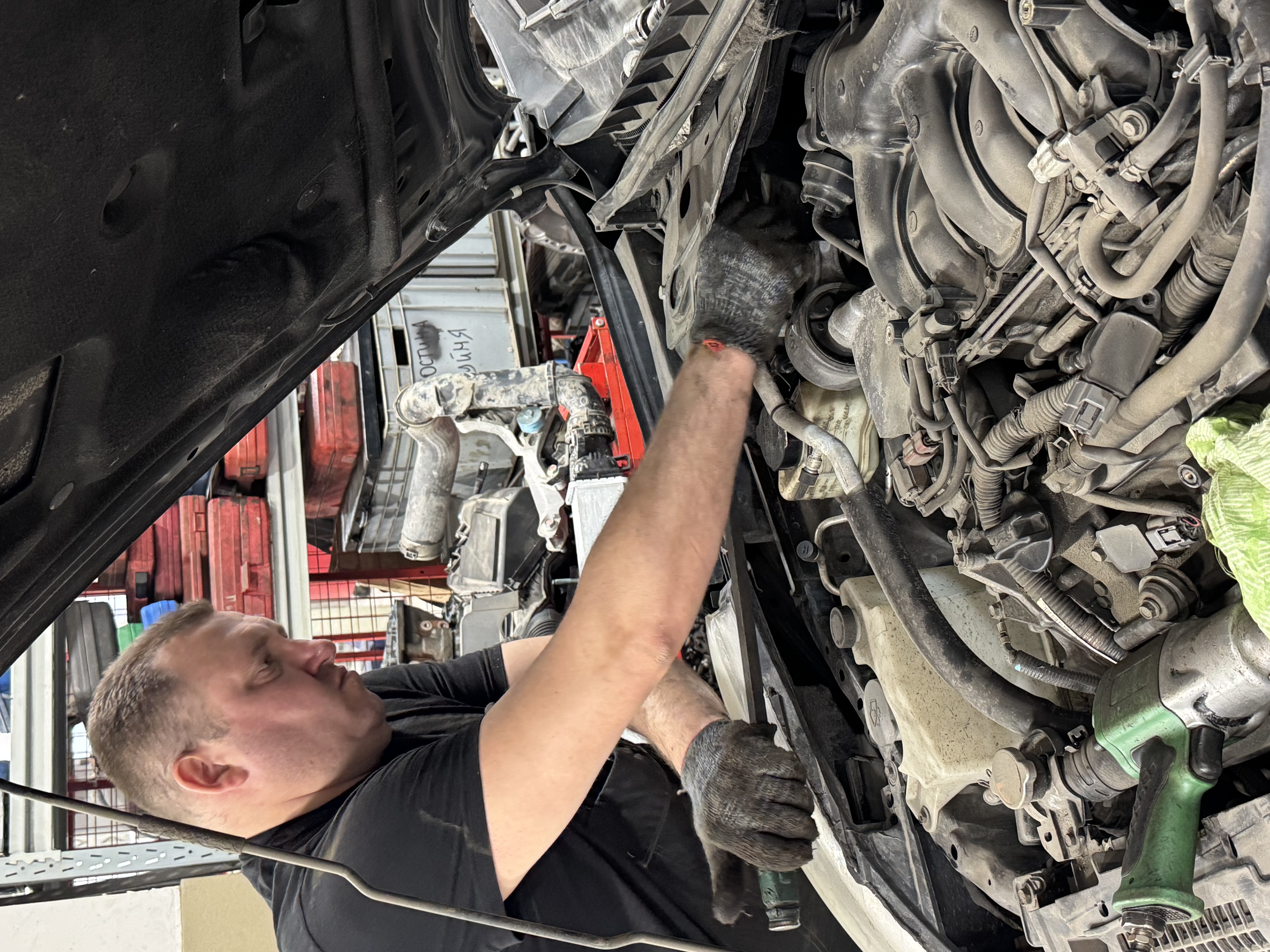

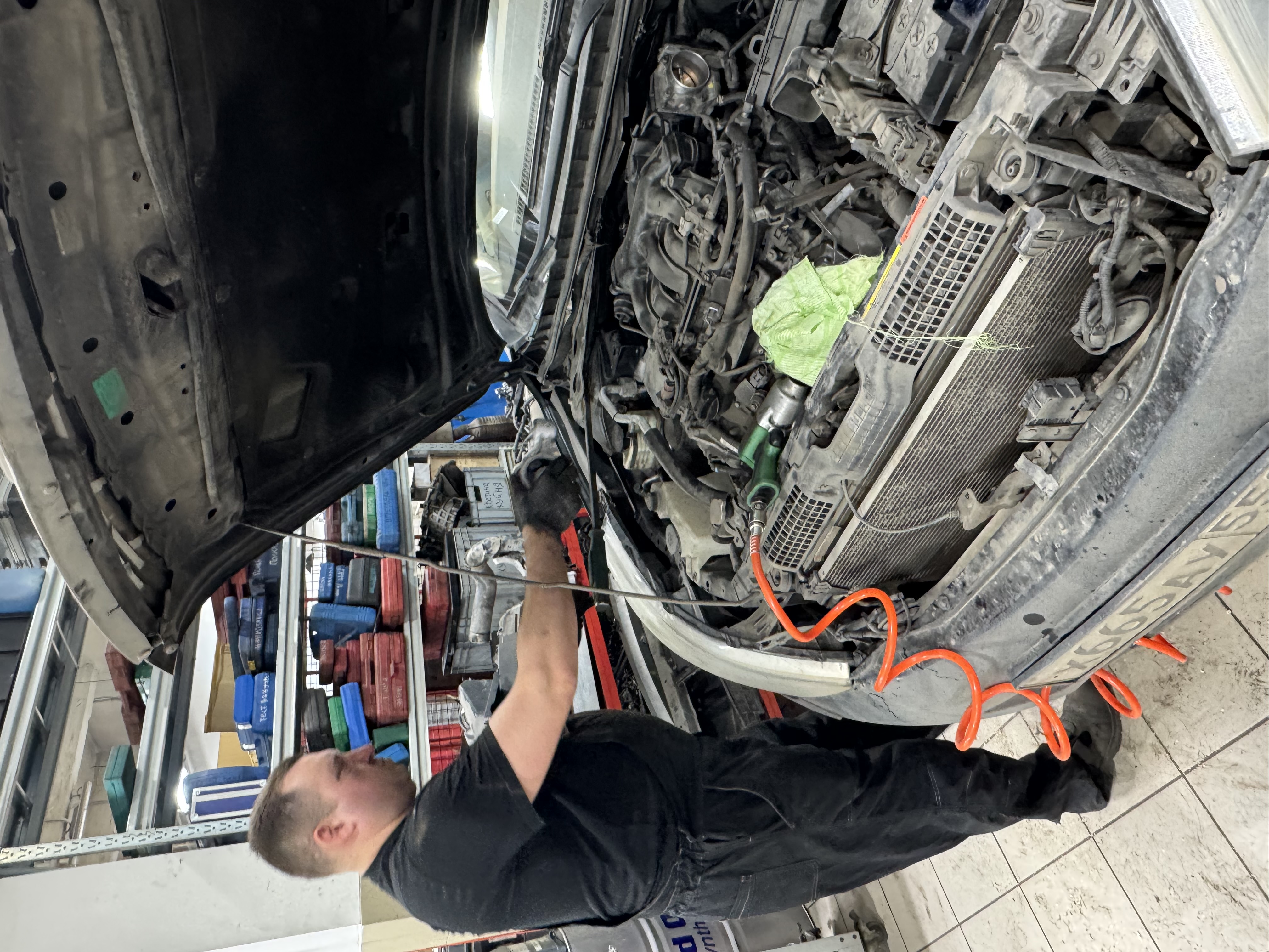

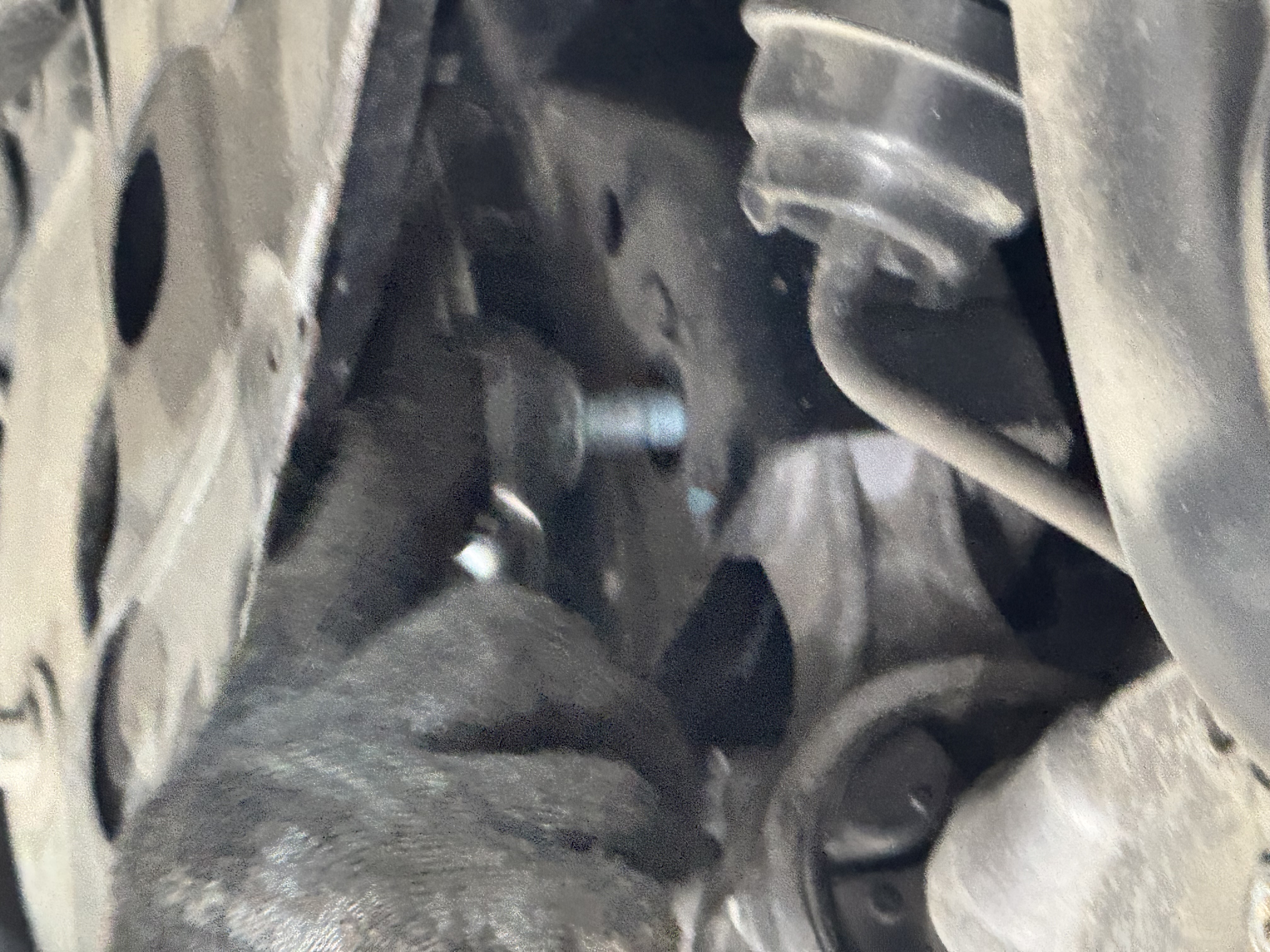

Замена правой верхней опоры двигателя Nissan Teana J32
Правая верхняя опора (подушка) двигателя фиксирует двигатель в верхней части и гасит вибрации. Её износ приводит к:
- дребезжанию при работе двигателя на холостых или под нагрузкой;
- ударам при резком старте или торможении;
-  вибрации руля и кузова.
Замена;
1. Новая опора
2. Ключ на 19
3. Трещоточный ключ с головкой на 13.
4. WD-40
1. Заливаем болты WD-40
2. Ключом на 19 откручиваем 2 болта, которые крепят опору.
3. После этого ключом на 13 откручиваем 2 болта, которые крепят растяжку к стакану…
Это нужно сделать для того, чтобы вытащить болт.
После откручивания 2-ух болтов со стакана, монтировкой (аккуратно не поцарапать) приподнимаем растяжку, для того чтобы вытащить болт.
Установите новую на место.
- Если нет опыта, доверьте работу
специалистам из NisMos.ru
— ошибки могут привести к поломке креплений или повреждению двигателя.
- При сильном износе опор рекомендуется менять их комплектом.
- Используйте динамометрический ключ для точной затяжки болтов.
После замены совершите тестовую поездку и убедитесь, что вибрации исчезли, а двигатель работает стабильно.

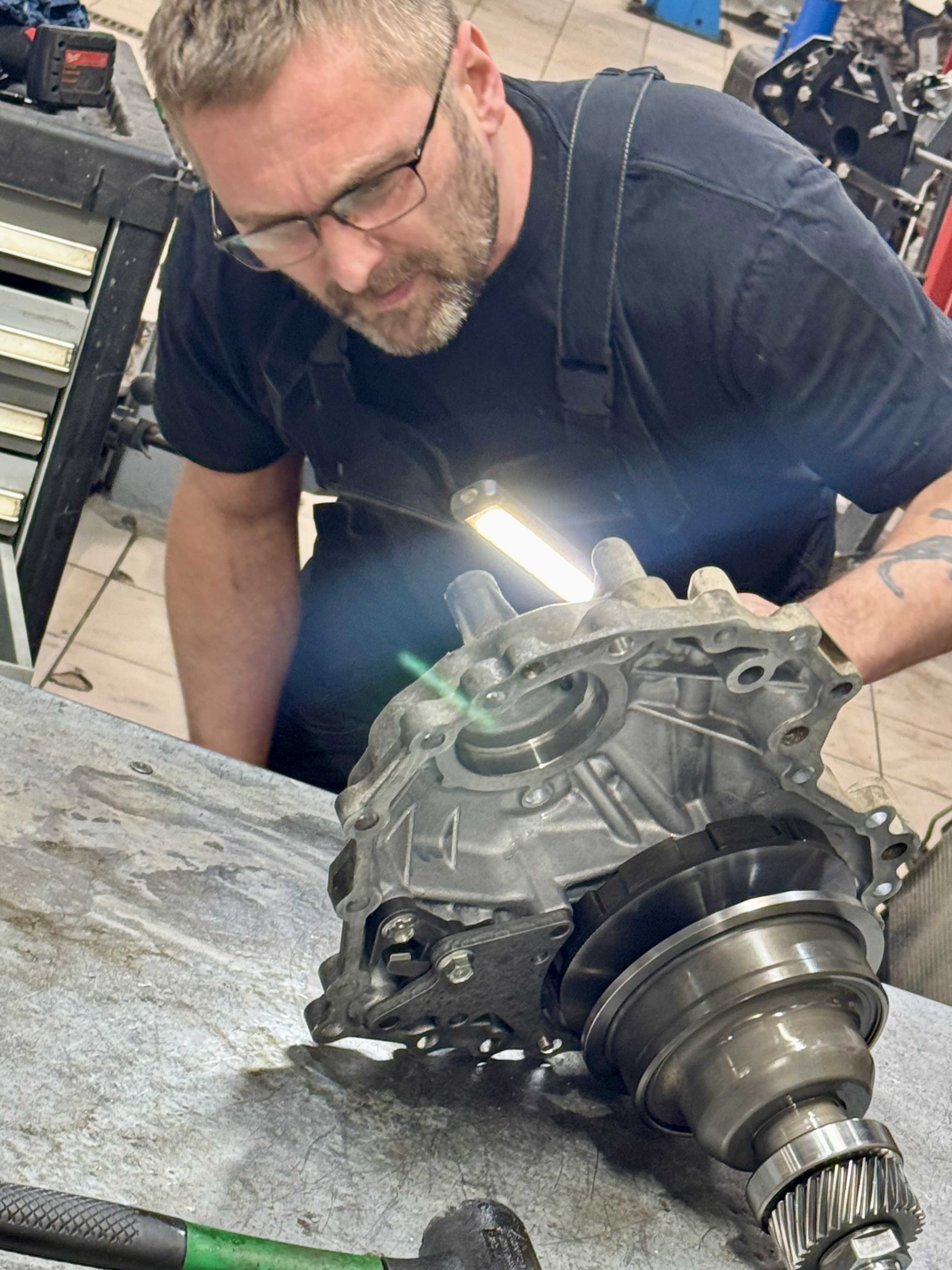

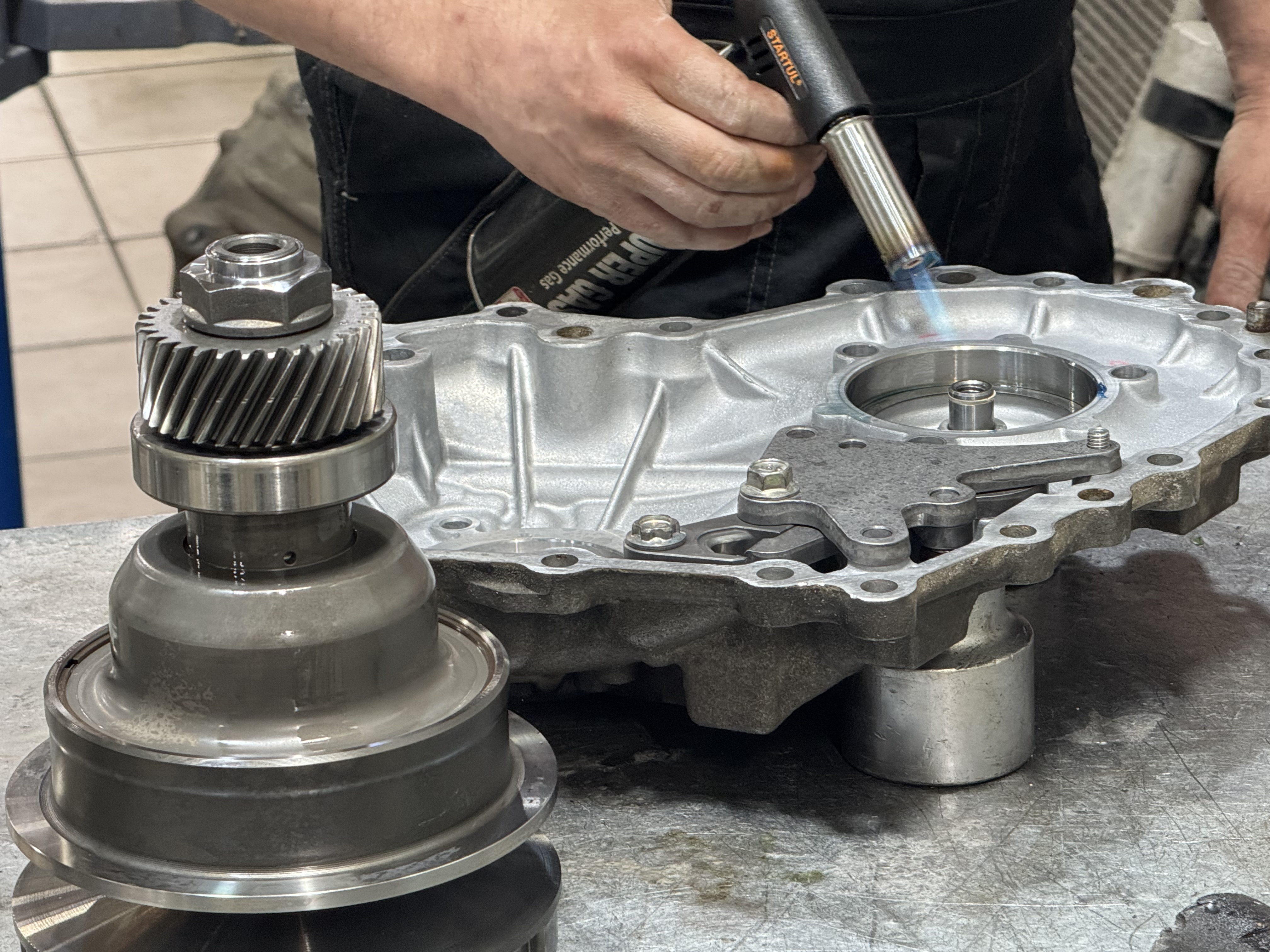

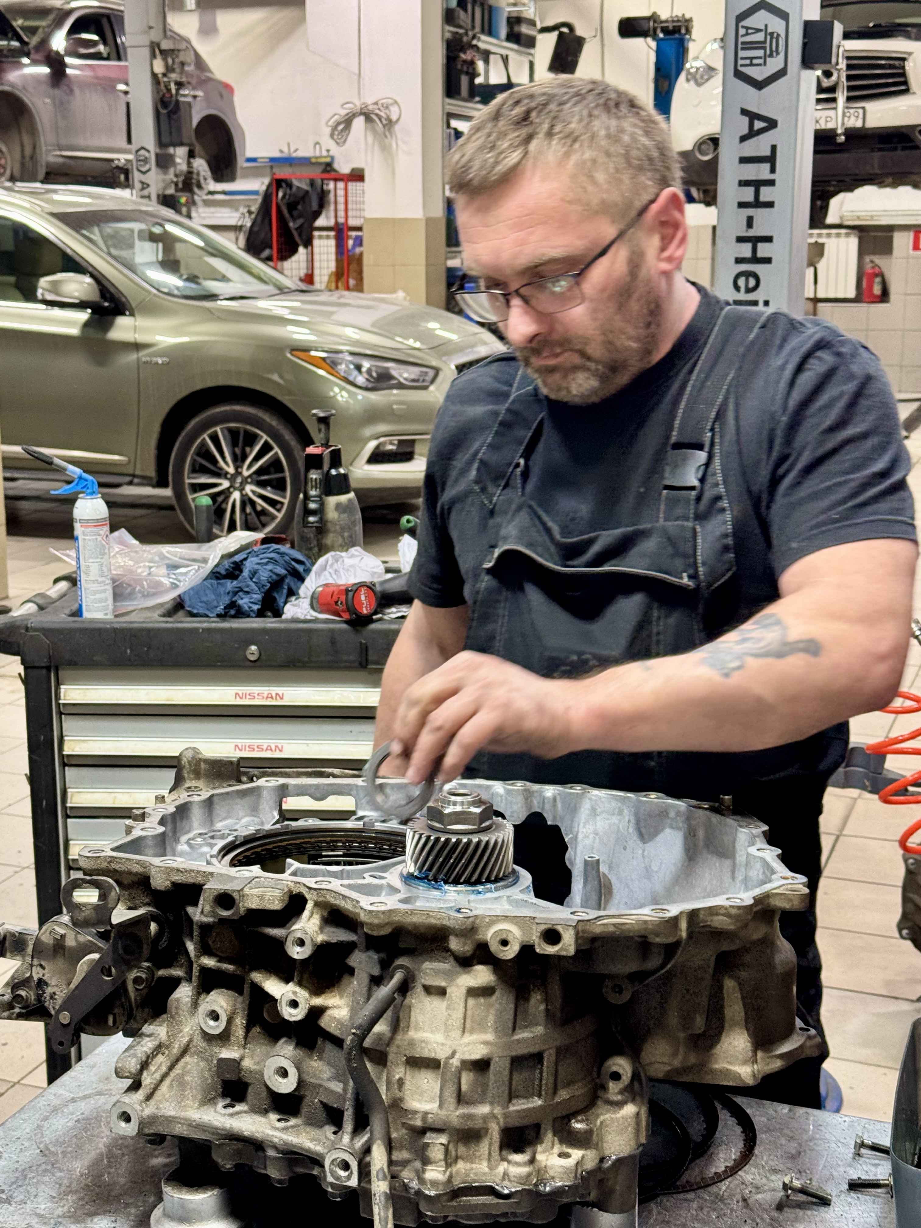

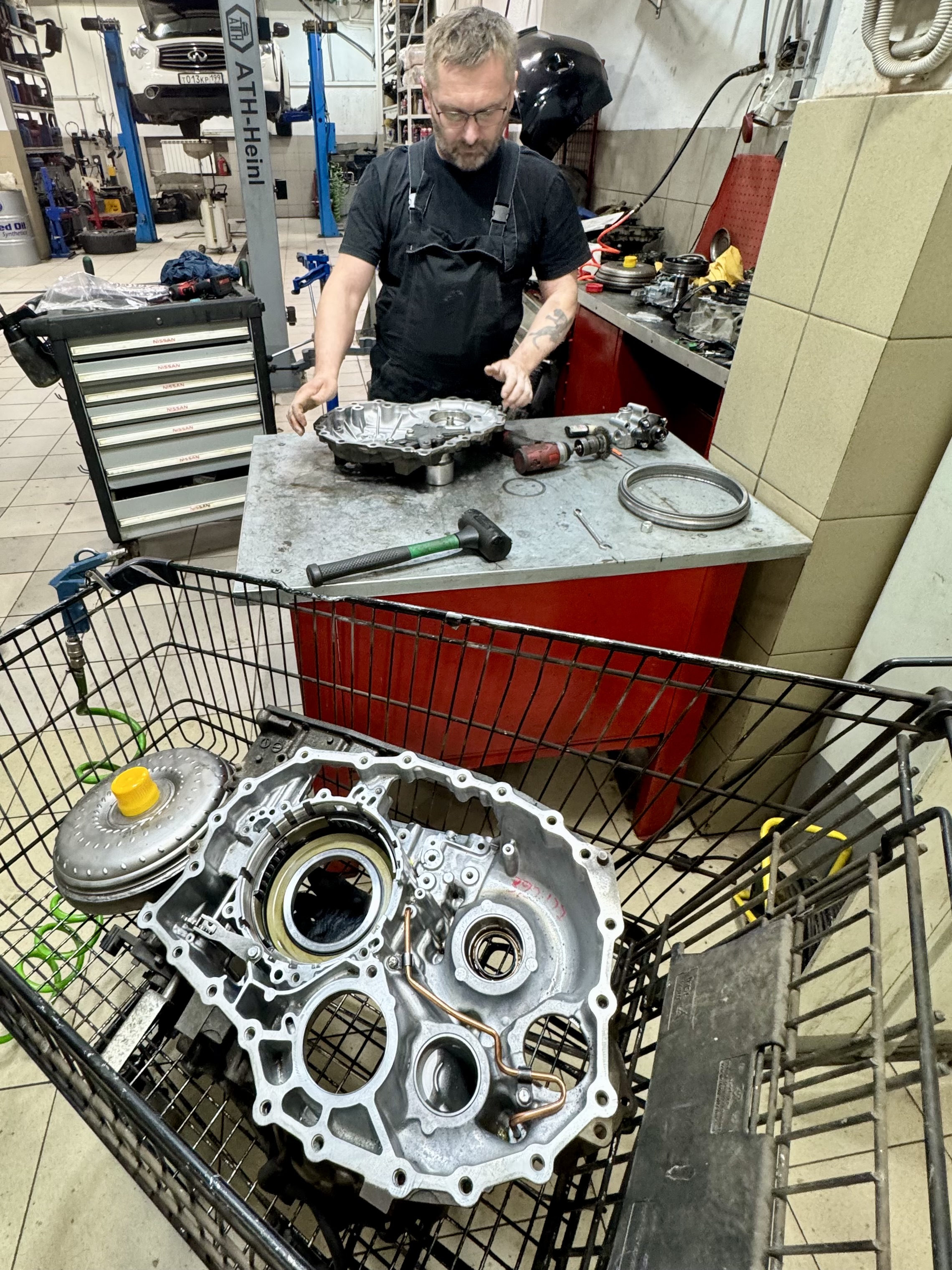

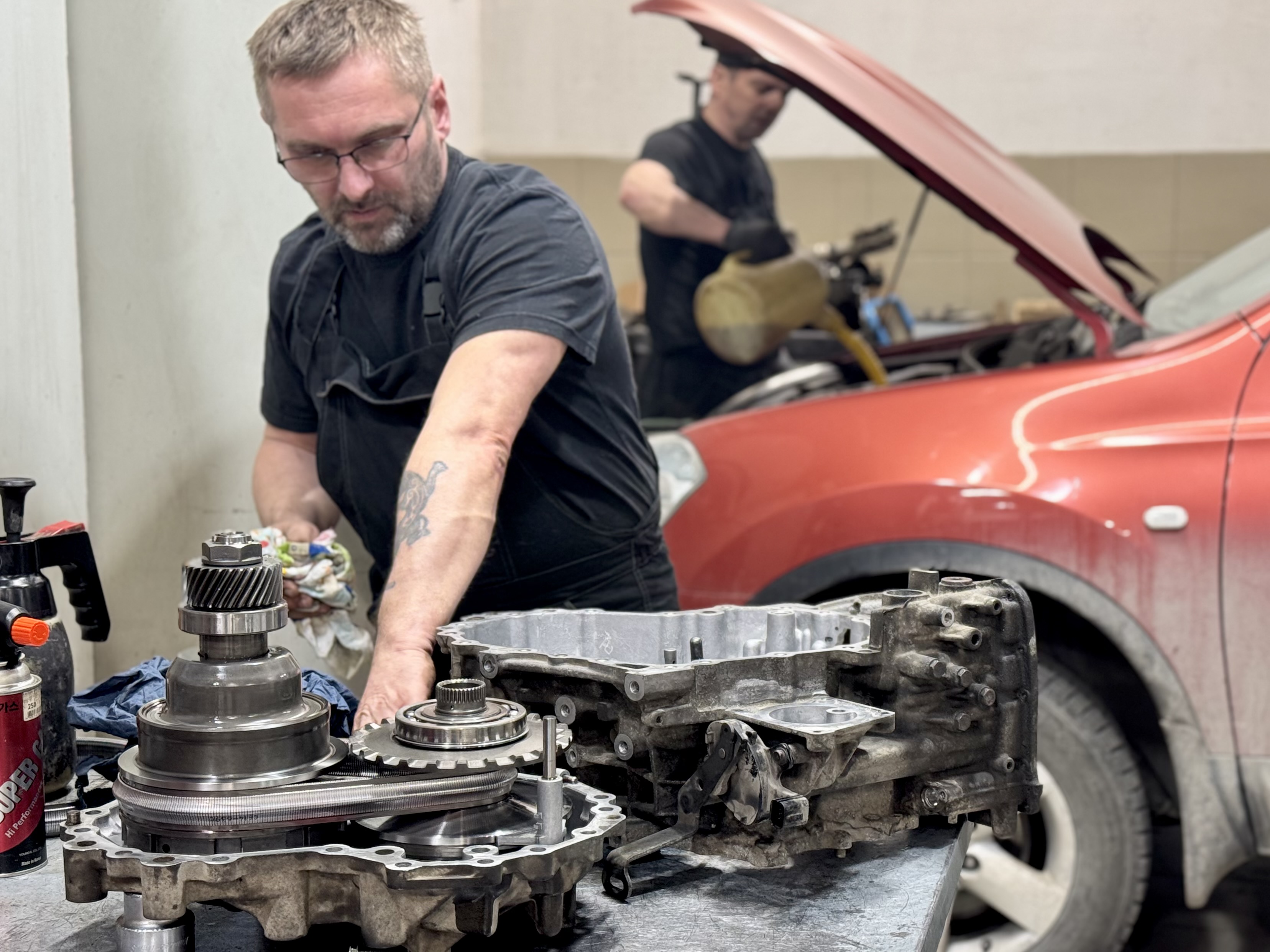

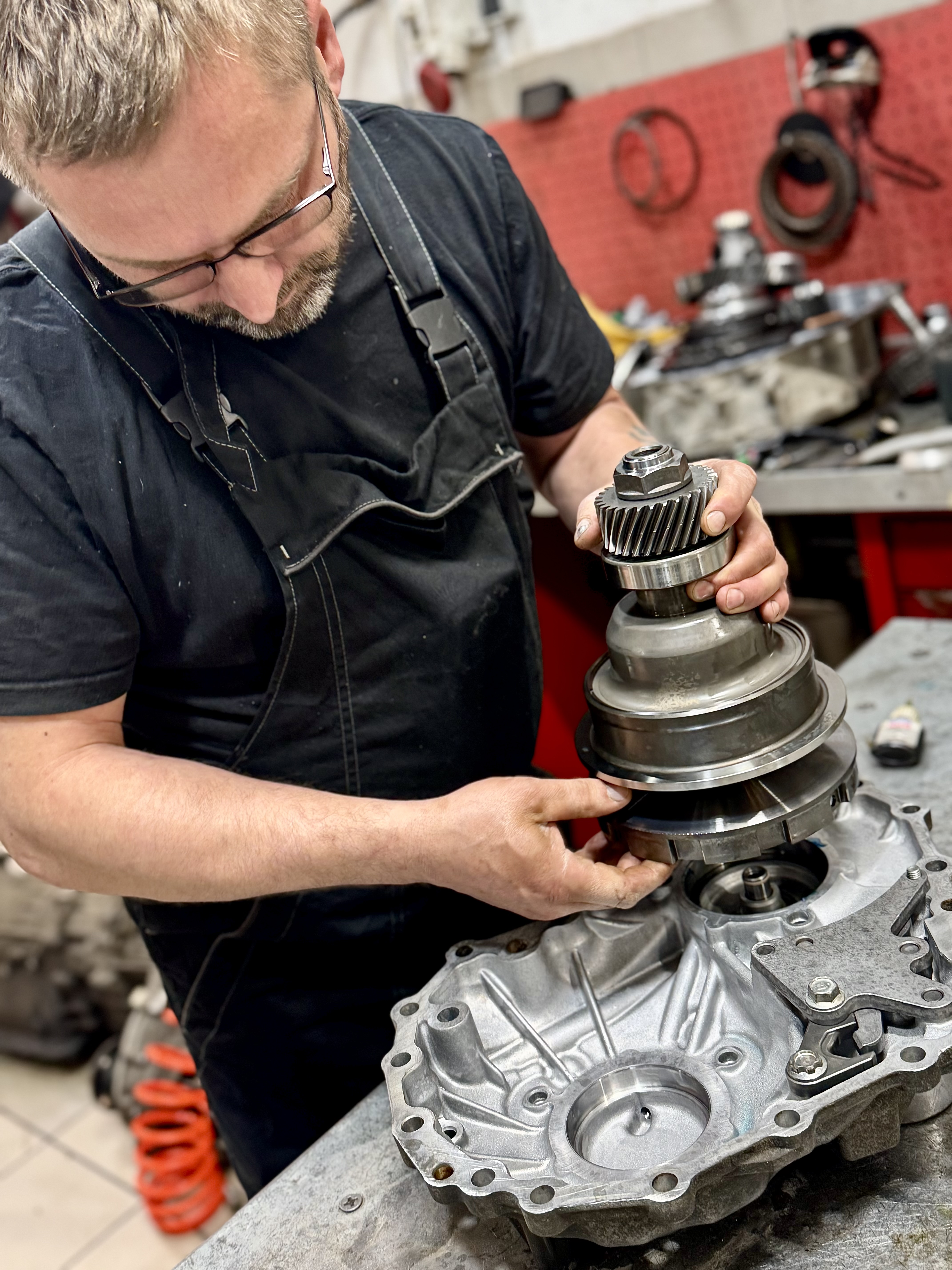

Вариатор Jatco JF011E (RE0F10A) — одна из самых распространенных бесступенчатых трансмиссий, выпускаемая с 2005 года. Его надежность зависит от множества факторов, включая своевременное обслуживание, стиль вождения и условия эксплуатации. Рассмотрим ключевые аспекты:
Ресурс и общая надежность
- Заявленный ресурс — 150 000–200 000 км, но на практике он может достигать 200 000–250 000 км при бережной эксплуатации и регулярном обслуживании .
- Слабые места:
  1.  Подшипники валов — изнашиваются к 100 000–120 000 км, вызывая гул при движении. Рекомендуется менять все 4 подшипника одновременно .
  2. Ремень вариатора — растягивается к 100 000–150 000 км. Для замены лучше использовать усиленный ремень на 12 лент вместо стандартного 10-ленточного .
  3. Степ-мотор — выходит из строя из-за перегрева или износа, что приводит к «зависанию» на одной передаче. Замена требует демонтажа поддона .
  4. Редукционный клапан масляного насоса — забивается продуктами износа, вызывая рывки и проскальзывания. Рекомендуется установка клапана увеличенного диаметра (17.63 мм) .
  5.  Конусы шкивов — изнашиваются со временем, особенно при агрессивной езде. Восстановление требует дорогостоящей шлифовки .
Факторы, влияющие на надежность
1.  Обслуживание :
   - Масло — замена каждые 40 000–60 000 км с использованием Nissan CVT NS. Игнорирование приводит к загрязнению гидроблока и ускоренному износу .
   -  Фильтры — замена внутреннего и внешнего (тонкой очистки) при каждой смене масла .
2. Температурный режим :
   - Перегрев (выше 130°C) и езда на холодном масле (ниже 50°C) разрушают ремень и конусы.
3. Стиль вождения :
   - Резкие старты, пробуксовки и длительная езда на высоких скоростях сокращают ресурс. Прогрев масла до 70°C перед активной ездой обязателен .
Преимущества JF011E
- Доступность запчастей — множество неоригинальных и б/у деталей, что снижает стоимость ремонта .
-  Ремонтопригодность — конструкция хорошо изучена, большинство проблем решается заменой изношенных компонентов .
-  Широкая распространенность — устанавливался на модели Nissan, Mitsubishi, Renault, Jeep и другие, что упрощает поиск.
- При первых признаках неисправности (гул, рывки) проводите диагностику — это снизит стоимость ремонта .
Вывод
JF011E — умеренно надежный вариатор, но его долговечность напрямую зависит от ухода. При своевременной замене масла, фильтров и аккуратной эксплуатации он способен прослужить до 200 000 км. Однако при пренебрежении обслуживанием ремонт может стать очень дорогостоящим. Для покупки авто с таким вариатором на вторичном рынке важна проверка истории обслуживания и наличия шумов при тест-драйве.

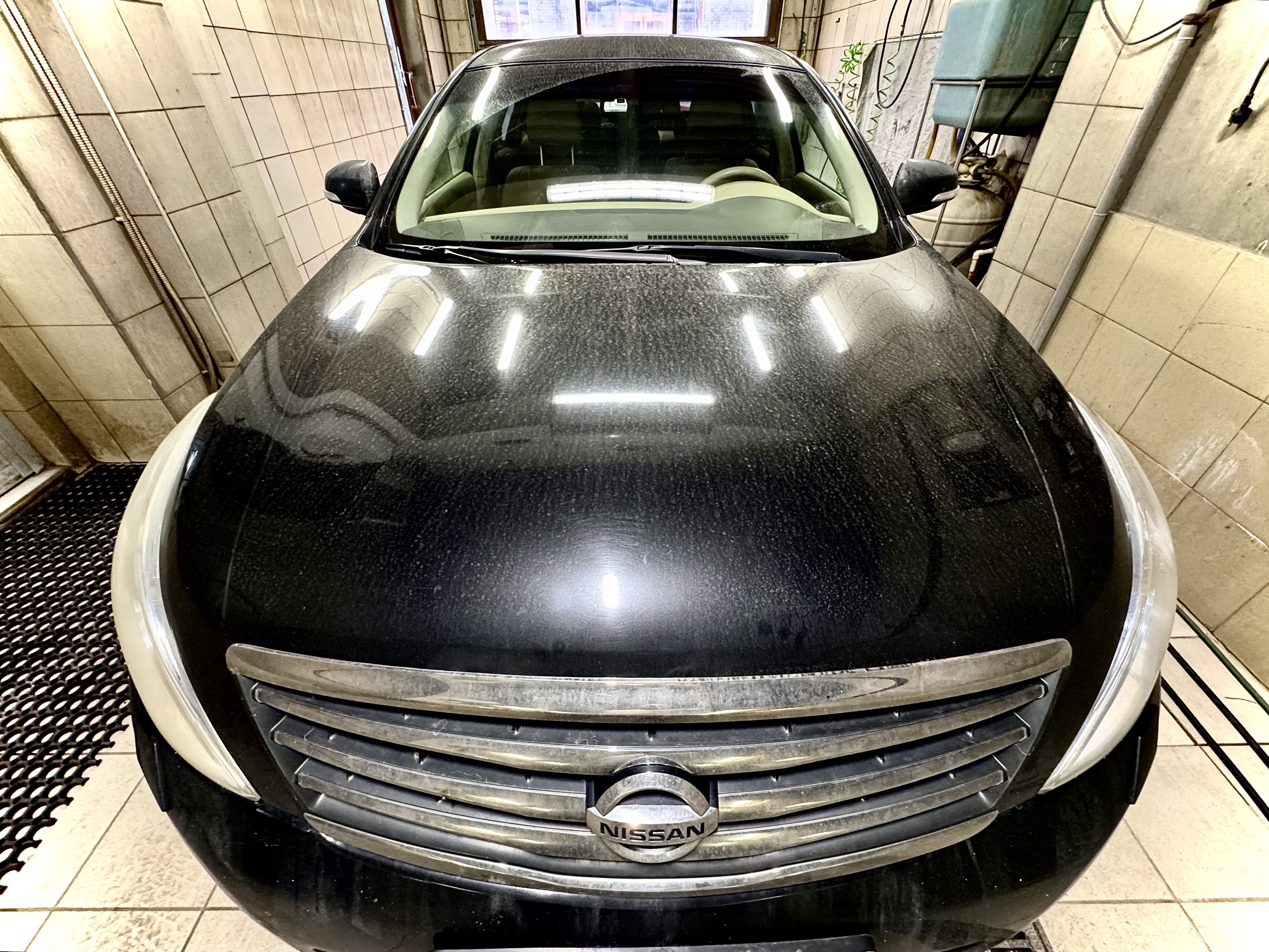

Добрый день!
Хотел бы записаться на диагностику ходовой с клубной скидкой
Автомобиль - Nissan Teana j 31 2006 г.в.
