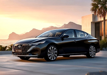

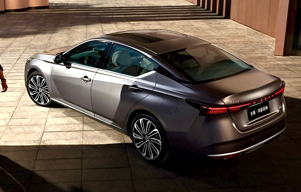

Nissan вернул на рынок седан Teana
1. Происхождение и позиционирование:
· Это, по сути, глубокая модернизация китайской версии Nissan Altima.
· Модель возвращается на рынок под старым, хорошо известным именем Teana.
· Презентация состоялась на автосалоне в Гуанчжоу.
2. Экстерьер:
· Полностью переработан дизайн передней и задней части кузова.
· Ключевые изменения: новые фары, объединенные светящейся полосой, другие бамперы и сквозной задний фонарь со светящимся логотипом Nissan.
· Длина кузова увеличилась и составляет 4920 мм, что делает его длиннее стандартной Altima.

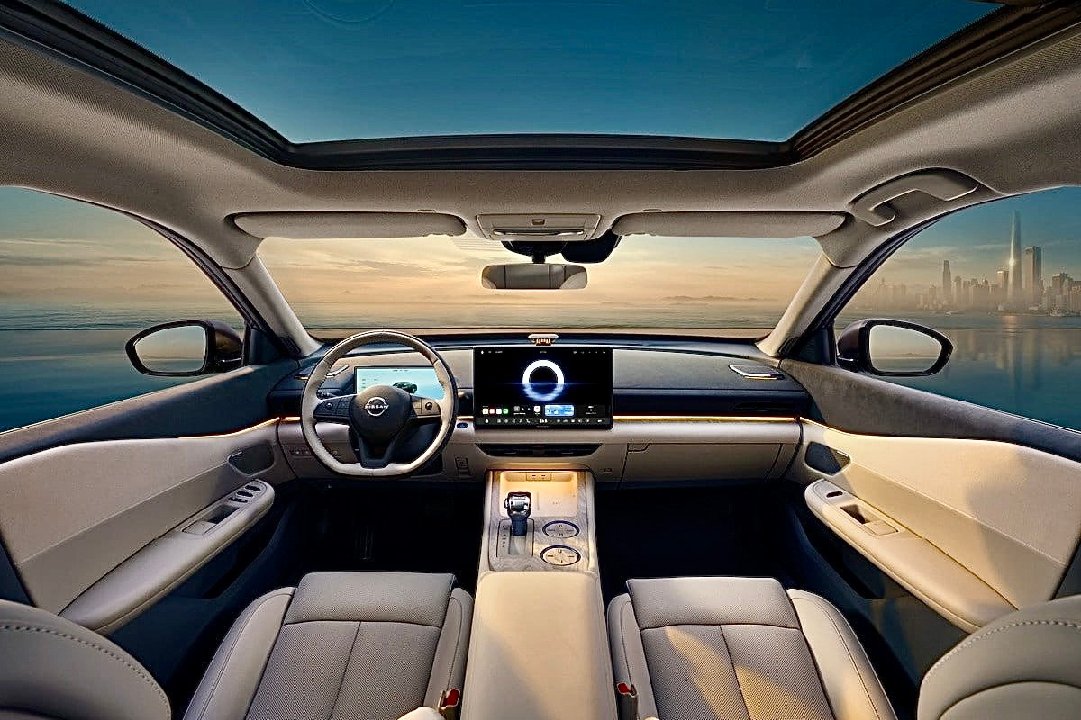

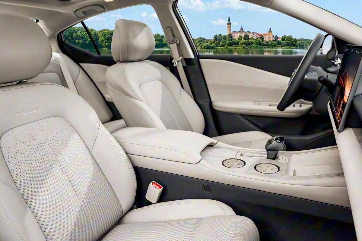

3. Интерьер и оснащение:
· Салон кардинально обновлен: новая передняя панель, руль и центральная консоль.
· Обновлен интерфейс системы управления.
· Даже в базовой комплектации устанавливаются:
  · Виртуальная приборная панель диагональю 10,25 дюйма.
  · Мультимедийная система с огромным экраном 15,6 дюйма.
4. Технические характеристики:
· Заимствованы у Altima.
· Предлагаются два бензиновых двигателя:
  · 2.0 л атмосферный мощностью 156 л.с. (основной для большинства версий).
  · 2.0 л турбированный VC-Turbo мощностью 243 л.с. (топовая версия).
· Оба двигателя работают в паре с вариатором (CVT).
5. Цены и рынок:
· Модель предназначена для китайского рынка.
· Цены варьируются от 139 900 до 167 900 юаней.
· В рублевом эквиваленте (по курсу на момент публикации) это примерно 1,5 – 1,8 млн рублей.
Итог: Nissan решил не выводить на рынок обновленную Altima под старым именем, а провел ее глубокий рестайлинг и вернул имя Teana. Это полноразмерный седан с современным дизайном, продвинутой цифровой панелью в салоне и знакомой линейкой двигателей, ориентированный на покупателей в Китае.

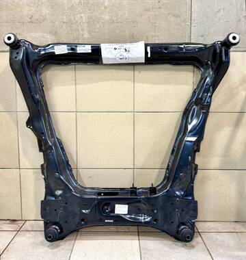

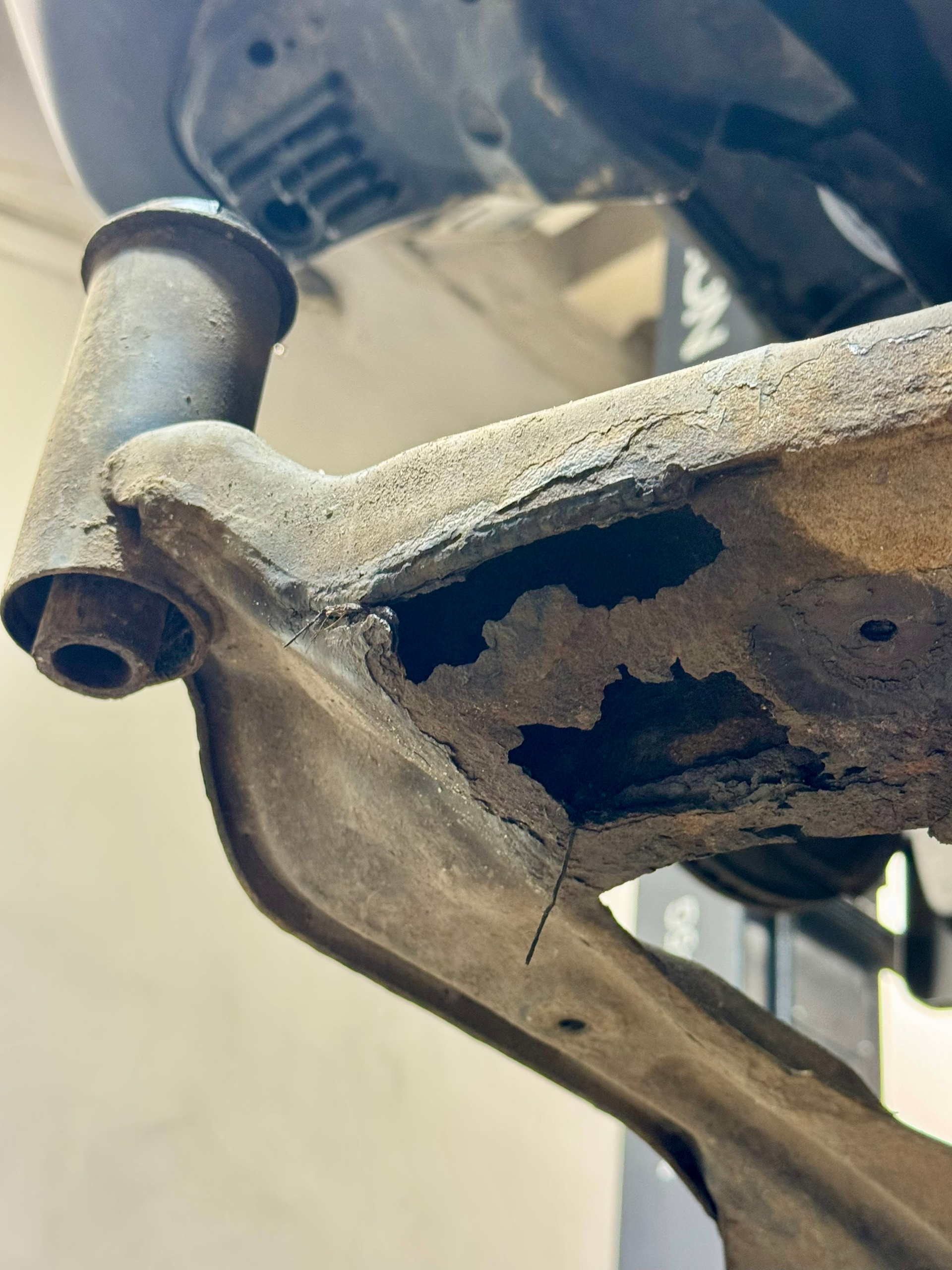

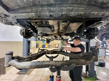

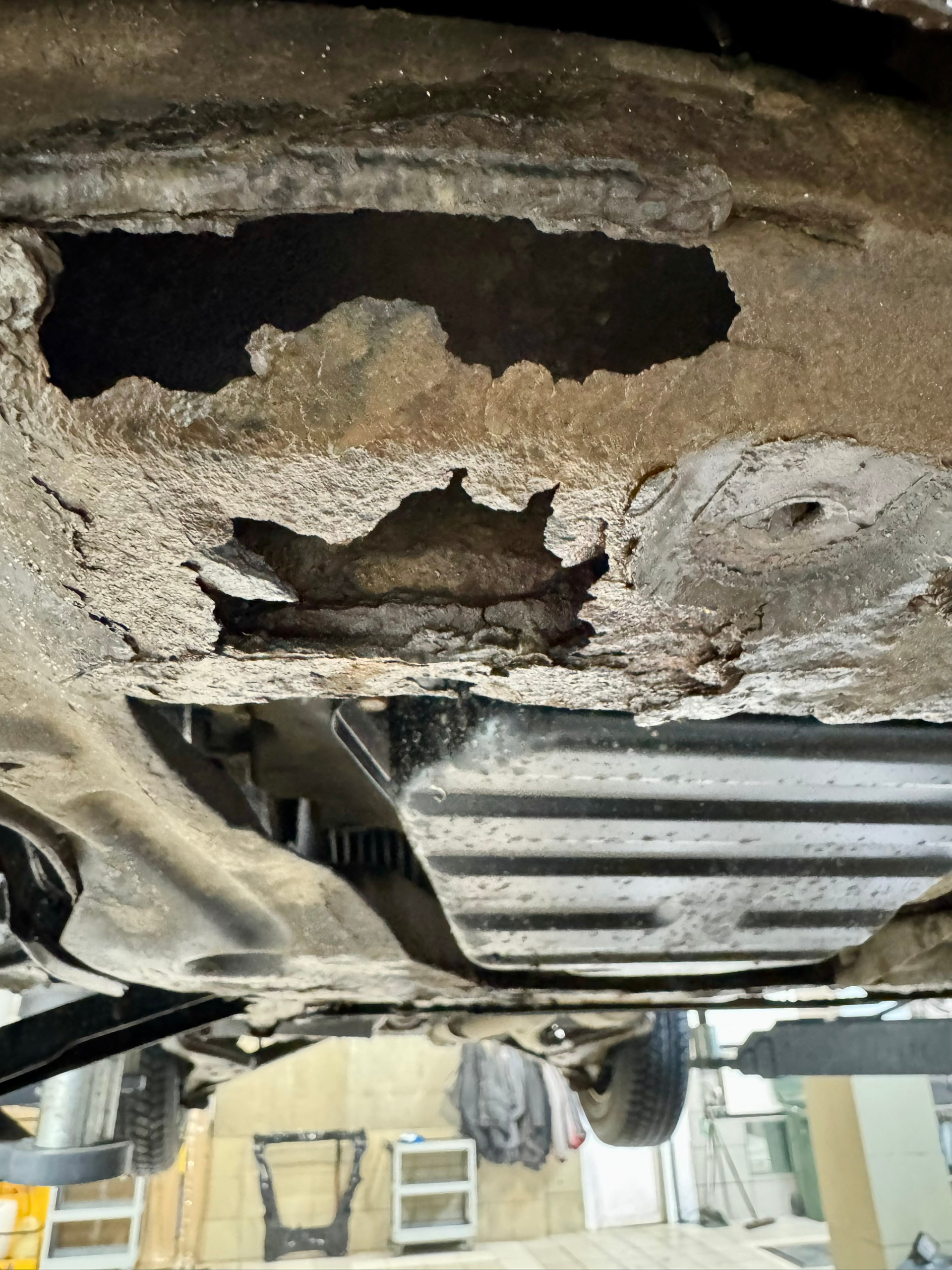

На многих Nissan (особенно X-Trail, Qashqai, Teana, Murano, Pathfinder, Patrol) проблема с коррозией передних и задних подрамников действительно встречается чаще, чем хотелось бы. Причины тут не одна, а целый набор.
https://upforme.ru/uploads/0006/40/1f/29393/t258363.png
Основные причины, почему гниют подрамники Nissan
1. Слабая заводская антикоррозионная защита
У подрамников часто:
• тонкий слой грунта
• краска без нормального лака
• почти нет восковой или мастичной обработки внутри
В итоге металл остаётся фактически «голым».
https://upforme.ru/uploads/0006/40/1f/29393/t153425.jpg[/url]
2. Конструктивные ловушки для грязи и воды
Форма подрамников такая, что:
• вода и реагенты скапливаются внутри профилей
• дренажные отверстия либо маленькие, либо забиваются
• грязь не вымывается даже при мойке
Коррозия начинается изнутри, а снаружи долго выглядит «живым».
https://upforme.ru/uploads/0006/40/1f/29393/t462409.png
3. Климат и реагенты
Для рынков с:
• солёными дорогами
• резкими перепадами температур
• постоянной влагой
подрамники Nissan оказываются плохо подготовлены. Соль работает как катализатор коррозии.
4. Тонкий металл и экономия веса
Во многих моделях:
• используется более тонкая сталь
• нет усиленных зон по кромкам
Это снижает вес, но ускоряет прогнивание, особенно по швам и местам сварки.
https://upforme.ru/uploads/0006/40/1f/29393/t118700.png[/url]
Возраст автомобилей
После 7–10 лет эксплуатации:
• защитное покрытие полностью деградирует
• начинается активное расслоение металла
Часто к этому моменту владелец замечает проблему уже на стадии сквозной коррозии.
6. Отсутствие обслуживания
Подрамники:
• редко моют снизу
• почти никогда не обрабатывают антикором профилактически
А Nissan не закладывает «запас прочности» под такую эксплуатацию.
Почему именно подрамник — а не кузов?
Кузов у Nissan обычно оцинкован лучше, а подрамник:
• считается «расходным элементом»
• не оцинковывается полноценно
• страдает первым, принимая на себя всю влагу и грязь
Что можно сделать
• Регулярная мойка днища
• Антикор подрамников раз в 2–3 года
• Проверка изнутри эндоскопом
• При сильной коррозии — восстановление или замена, а не «подварить и забыть»
ссылка на видео https://vkvideo.ru/video299961770_45623 … 341e2abcf1
сайт. NisMos.ru
TС. https://t.me/nissaninfinitinews
