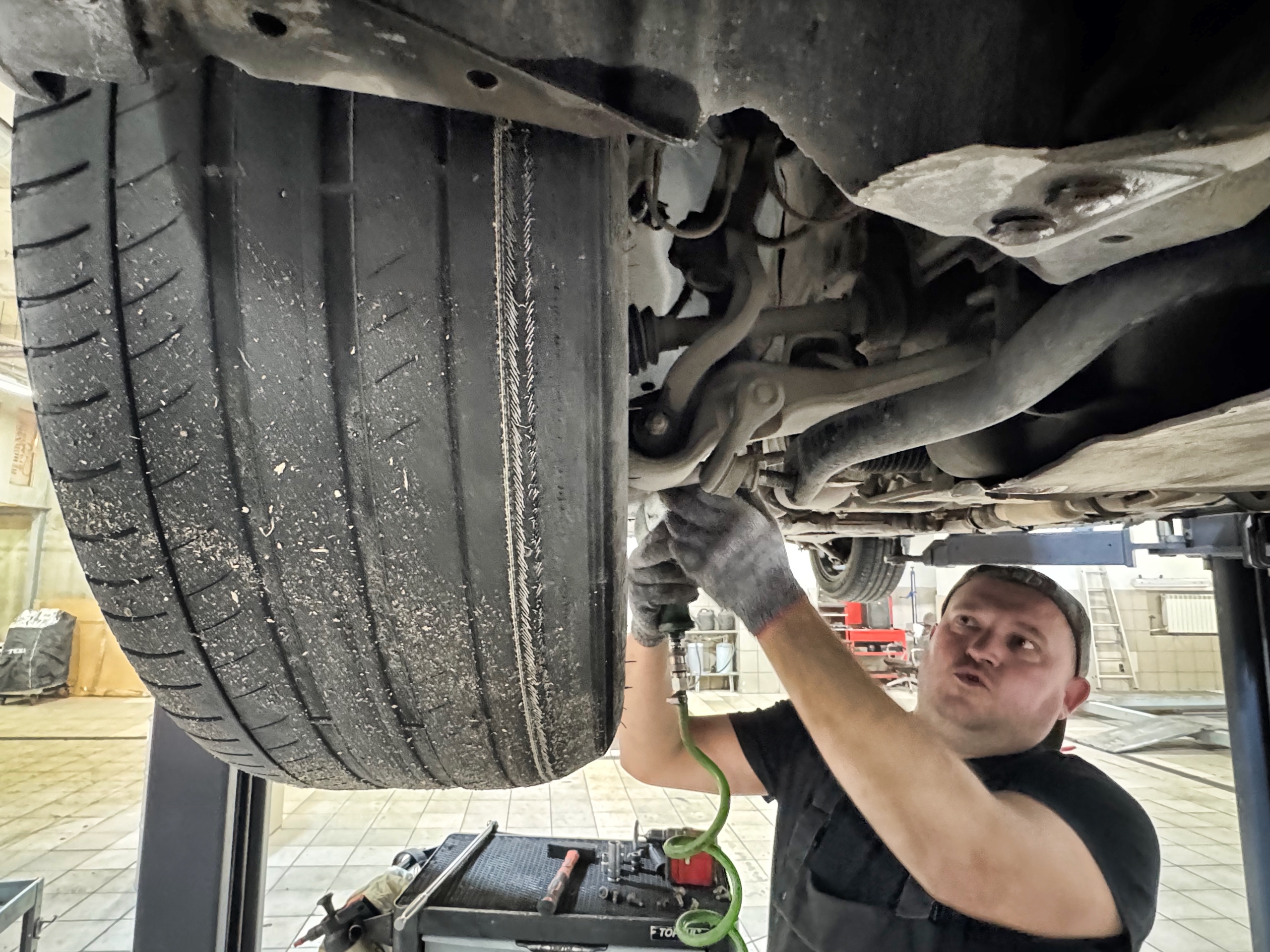

МЫ НЕ ПРОДАЁМ РЕМОНТ, МЫ ПОКАЗЫВАЕМ ЦЕНУ БЕЗДЕЙСТВИЯ.
Мы серьёзно.
Не меняйте сайлентблок.
https://upforme.ru/uploads/0006/40/1f/29393/t985313.jpg
Пусть доедает резину.
Пусть меняется геометрия подвески.
Пусть машина начинает жить своей жизнью.
Итог простой: ВНУТРЕННЯЯ СТОРОНА ПЕРЕДНИХ КОЛЁС СТЁРТА ДО КОРТА.
А ведь начиналось всё с маленькой детали, на которую многие любят говорить:
— «Да там ещё ездить и ездить».
— «Потом».
— «Не критично».
Не критично… пока не увидел цену последствий.
Потому что за одним уставшим сайлентблоком часто приходят:
Потерянная управляемость
Дополнительный ремонт подвески
Комплект шин
Развал-схождение
И новые вопросы: «А почему так дорого?»
Ответ простой.
ДОРОГО — ЭТО НЕ РЕКОМЕНДАЦИЯ СЕРВИСА.
ДОРОГО — ЭТО КОГДА ВОВРЕМЯ НЕ СДЕЛАЛ.
Именно поэтому мы не навязываем.
Мы предупреждаем.
- Можно отказаться.
- Можно отложить.
- Можно сказать: «ПОХОДИТ».
Походит.
Только потом счёт обычно становится намного убедительнее наших слов.

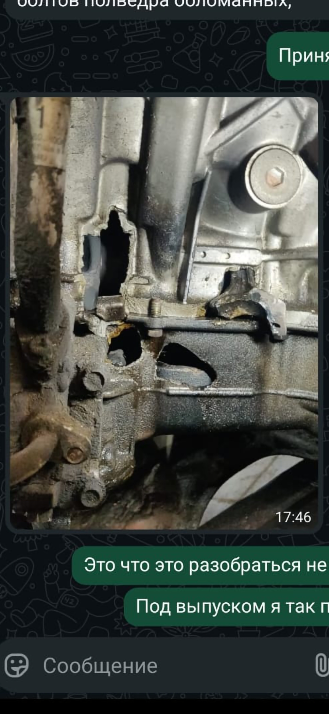

Добрый день, хотел бы записаться на диагностику для начала и определить фронт работ. Ситуация такая: ехал я  педаль в пол и минут через 10-15 на скорости 210 движок затрещал, загорелись ошибки и движок тоже загорелся, остановился потушил, отогнал на эвакуаторе к дому, скинул защиту, обнаружил что двигатель с дырами и части его посыпалась с защиты, отогнал для замены на контрактный, после замены забрал благополучно доехал до дома, на следующий день поехал в область, по пути заехал на сход развал, после выезда из которого на панели появились лампочки ручника и акб,  заехал в какой то сервис, сняли и отремонтировали генератор, эта проблема ушла. Далее начал выскакивать чек по богатой смеси и параллельно давить антифриз  со шлангов, и радиатора, сначала мне поменяли свечи обнаружили попутно запчасти старого двигателя во впускном коллекторе, поменял ещё и впускной на контрактный, поменял радиатор с богатой смесью проблема не ушла, взяв с меня штуку за сброс ошибки, развели руками сказали нужен нормальный электрик, поехал в другой сервис, там мне поменяли все лямбды, трубки виаса, клапана виаса, подушки, , маф поменял на контрактный, комппессию мерили показало что не очень но не факт что нормально померили, про то что со шлангов давит говорили в хомутах ослабших проблема, и что все отлично поэтому мне поменяли диски и колодки, после того как  заменили хомуты антифриз течь перестал из патрубков, но лопнул шланг через некоторое время антифриз вытек, заменили помпу и чудо несколько месяцев небыло проблем, что бы не платить за сброс ошибки купил обд и параллельно наблюдал за ошибками и показателями, топливные коррекции  - 25 когда давишь газ и +25 когда качаешь тормоз,  переодически +99 показывает в моменте но очень редко, выхлоп новый китайский, давление в рампе мерили сказали норм,  но я не уверен что правильно так же как и с компрессией, заметил ещё после отключения, включения топливеого насоса через cvtz50 разброс в коррекциях становится меньше по крайней мере на какоето время.  возможно вакумный усилитель пропускает гдето, но трубку когда скидываешь воздух шипит,  когда проверял по инструкции из интернета чето там не соответствовало, как то педаль себя вела не так как должна была, недавно увидел что маф напряжение меньше чем надо выдает, купил китайский новый, стало лучше, а и ещё печка со стороны водителя не греет, сервопривод поменяли но чето там не жужжит как с другой стороны)
245
Ещё началось отщелкивание при старте либо после замедления, похоже от тормозов но может что то ещё
246
Старый движок
