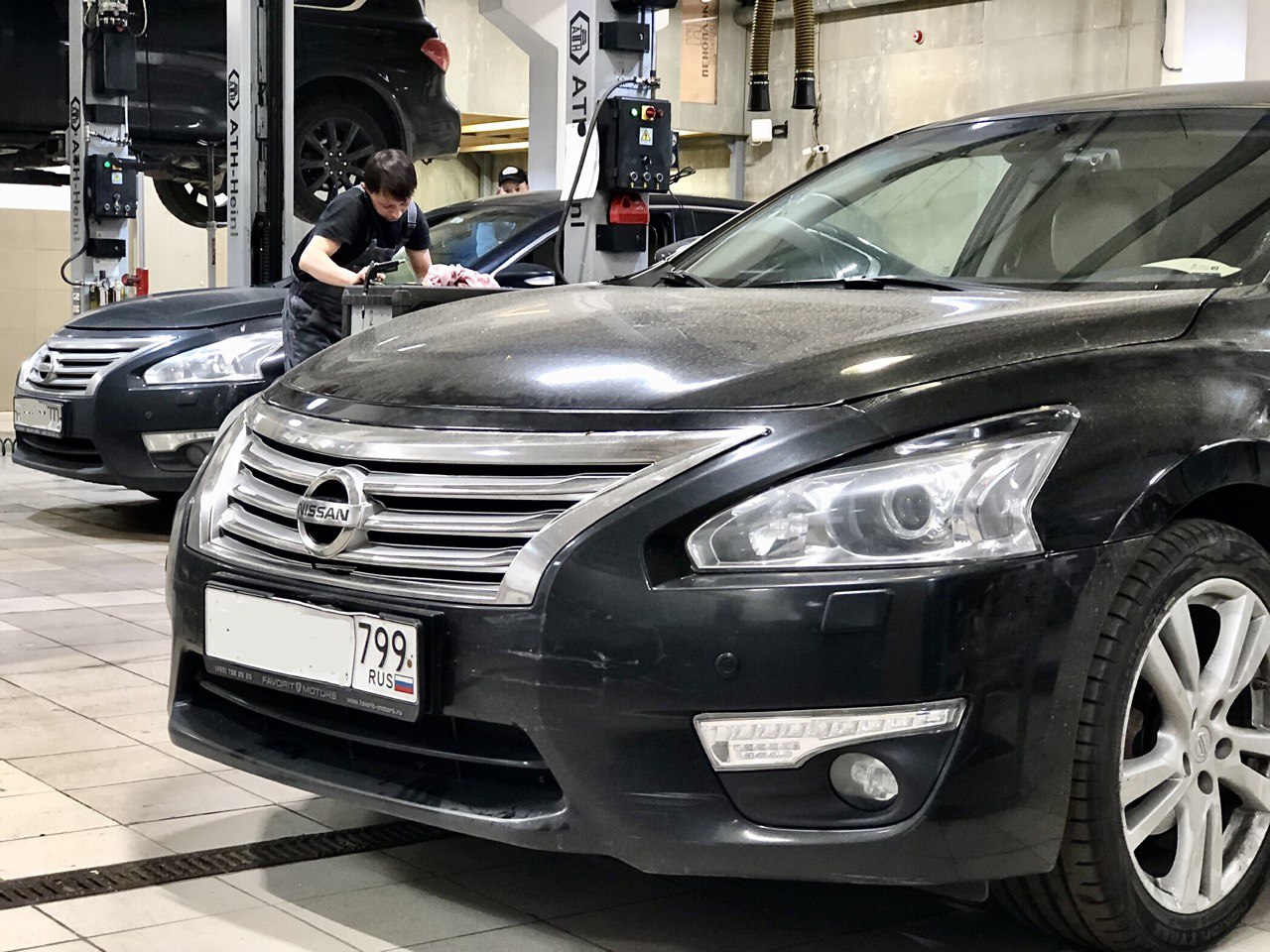

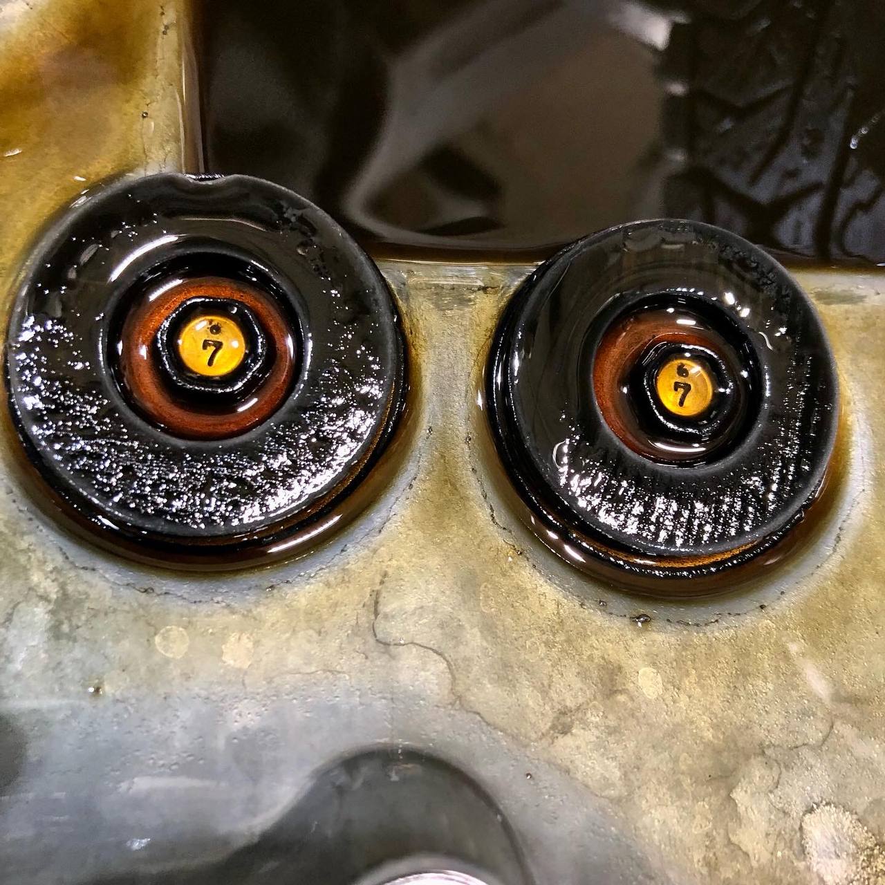

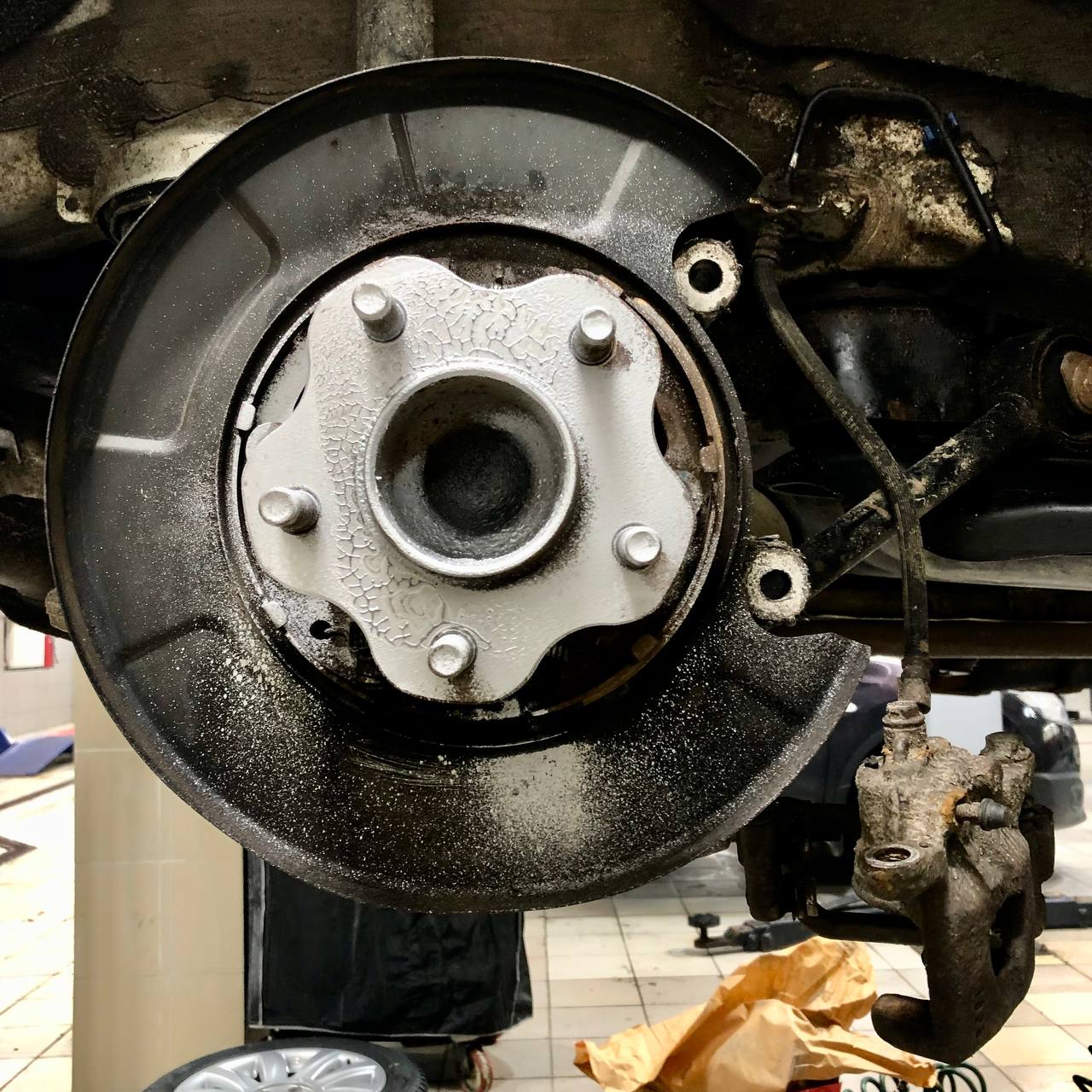

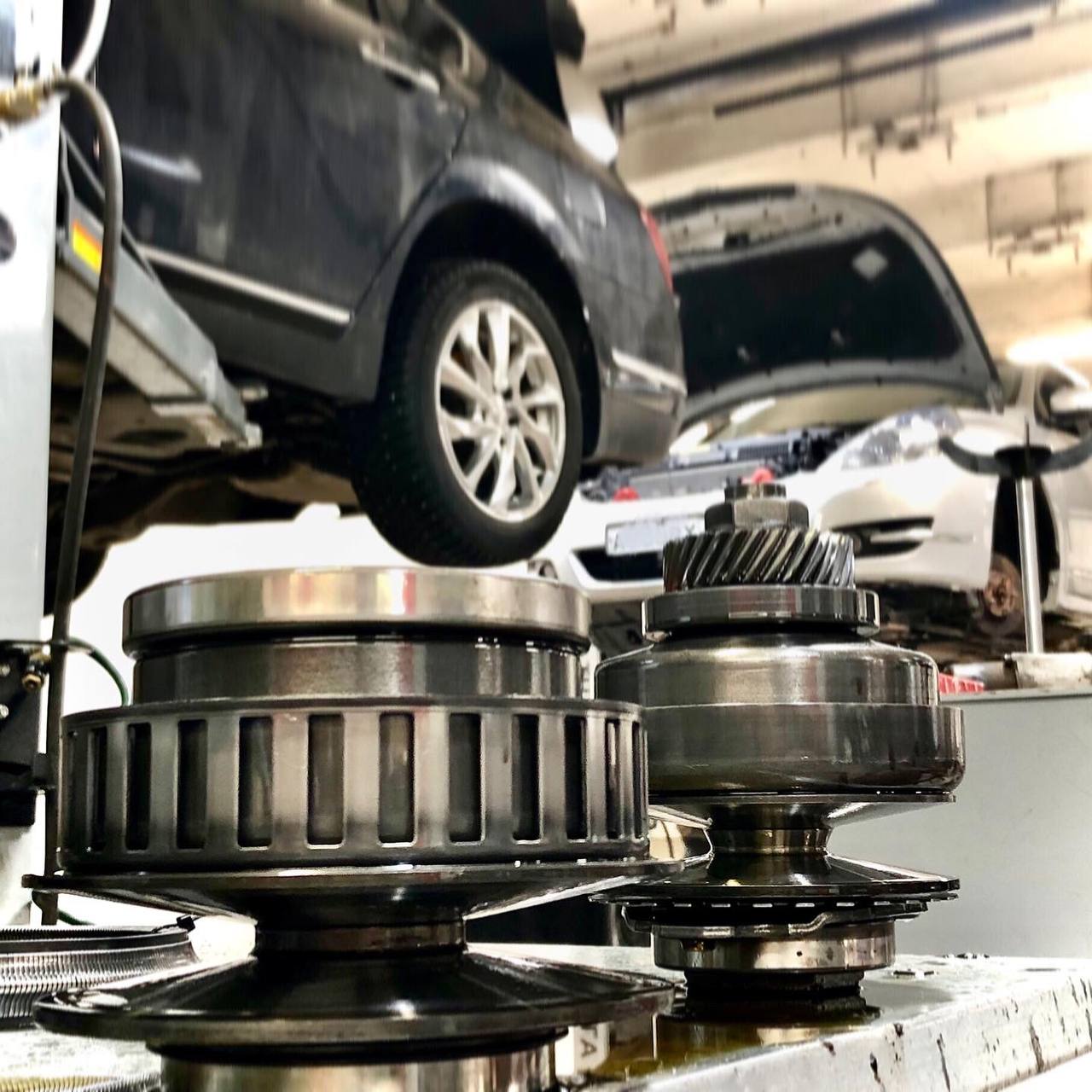

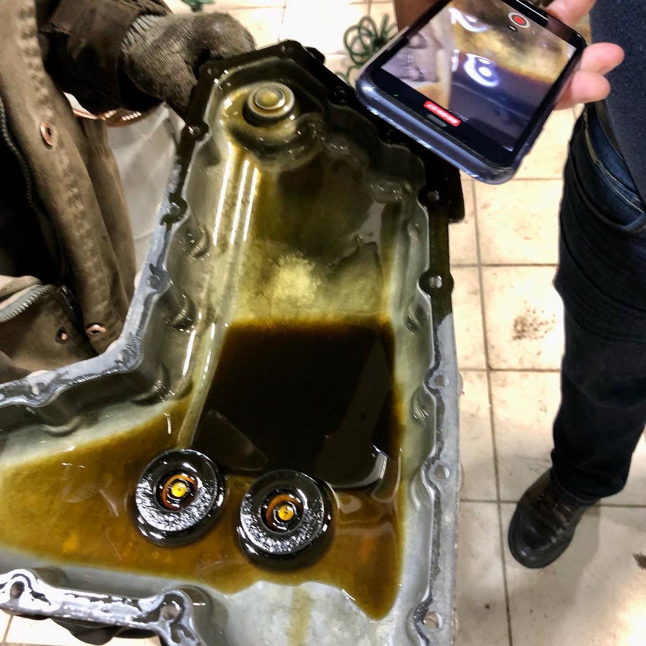

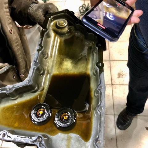

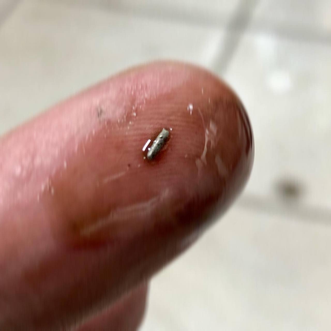

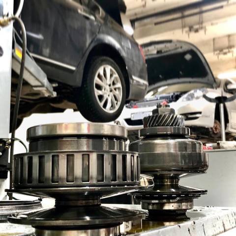

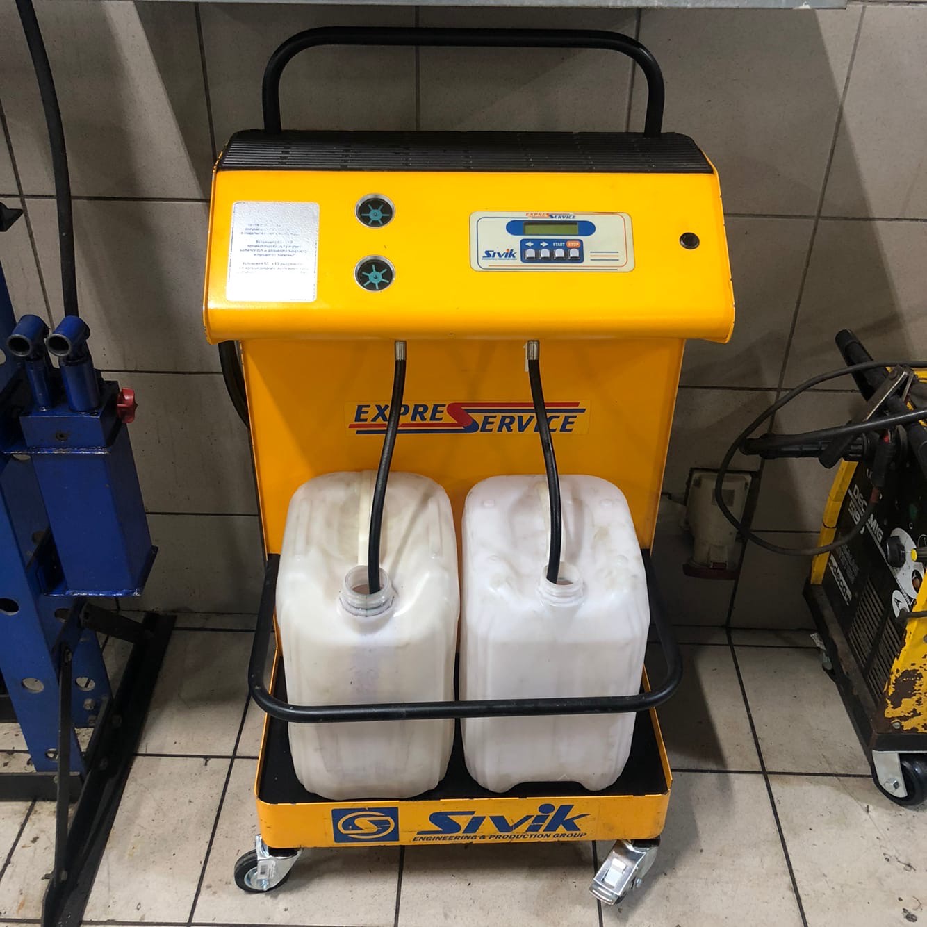

Провели ТО на Nissan Teana . Жалобы клиента на гул при 80 км/ч и вибрация при разгоне от 30 до 40 км/ч . Поменяли ступицу и т д . Сняли поддон . Обнаружили металические частицы . Диагностика эндоскопом задиров на конусах не показала . Произвели полную замену масла в вариаторе . Так как мы несём ответственность за свою работу , спустя какое то время связались с клиентом . С его слов , все проблемы пропали . Клиент доволен .
Не всегда полная замена масла приводит к правильному результату . Будем надеятся что не в этом случае .
Всем удачи на дорогах и меньше поломок . Обслуживайте авто вовремя

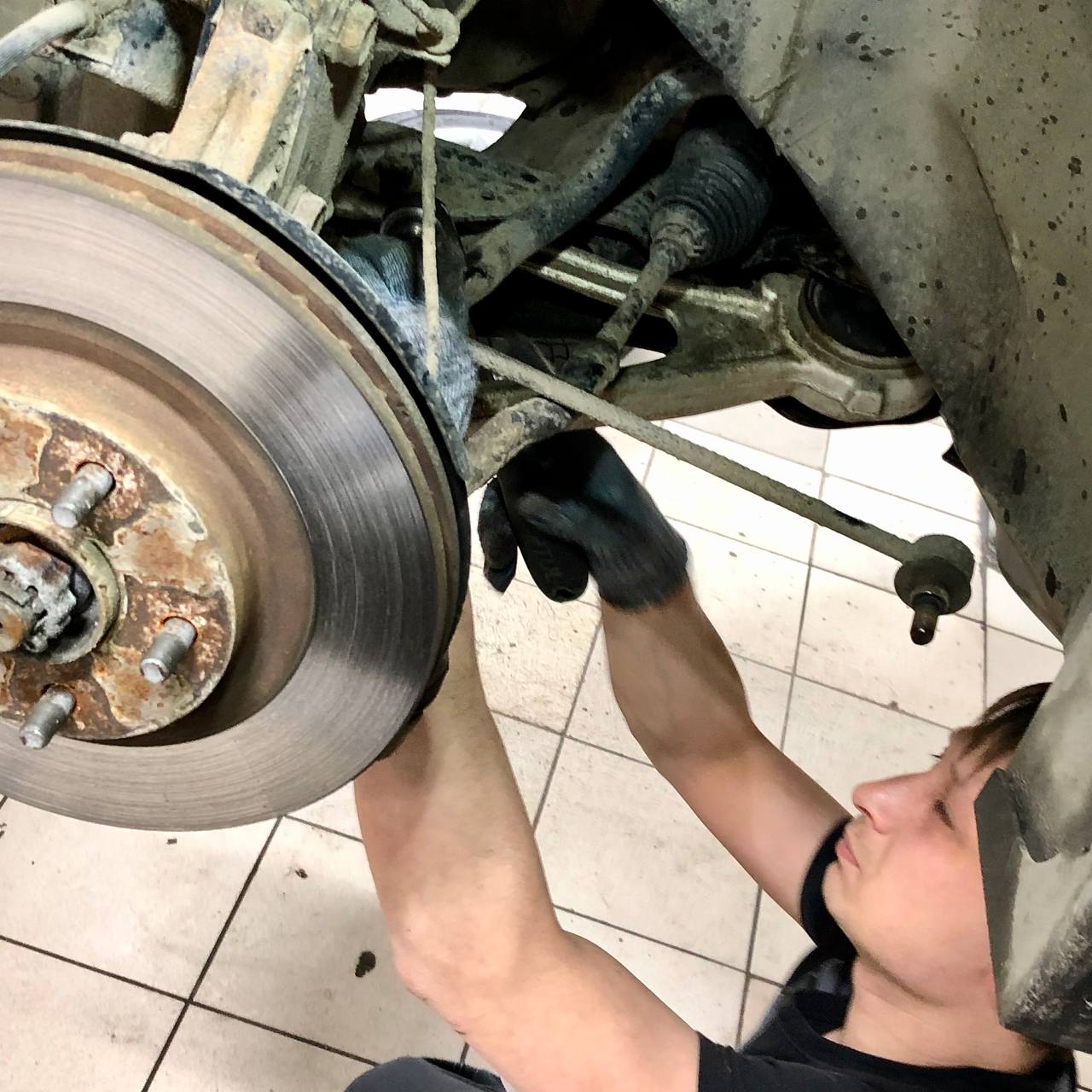

Сегодня в гостях две Татьяны. На одной

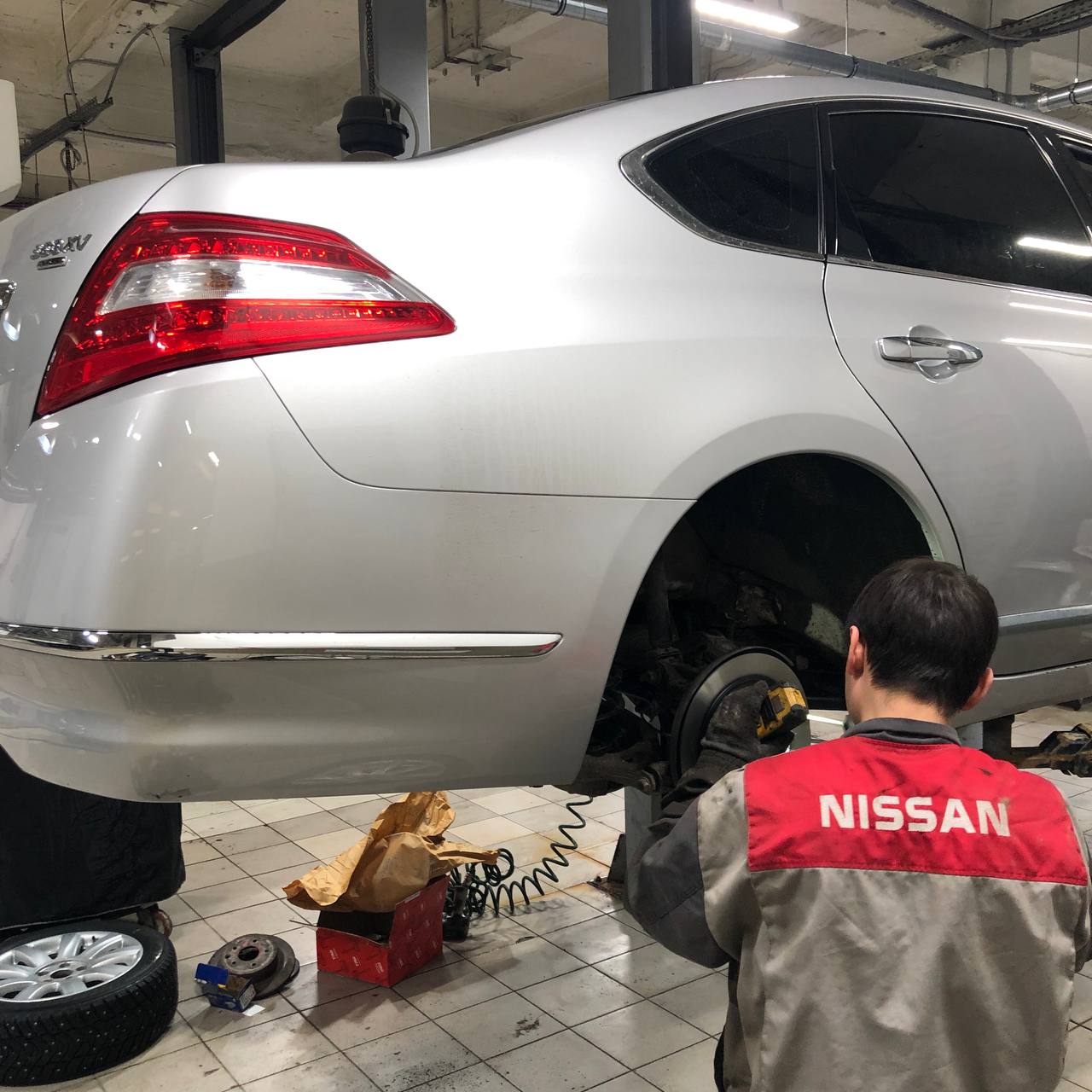

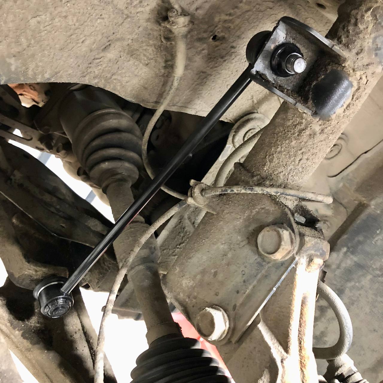

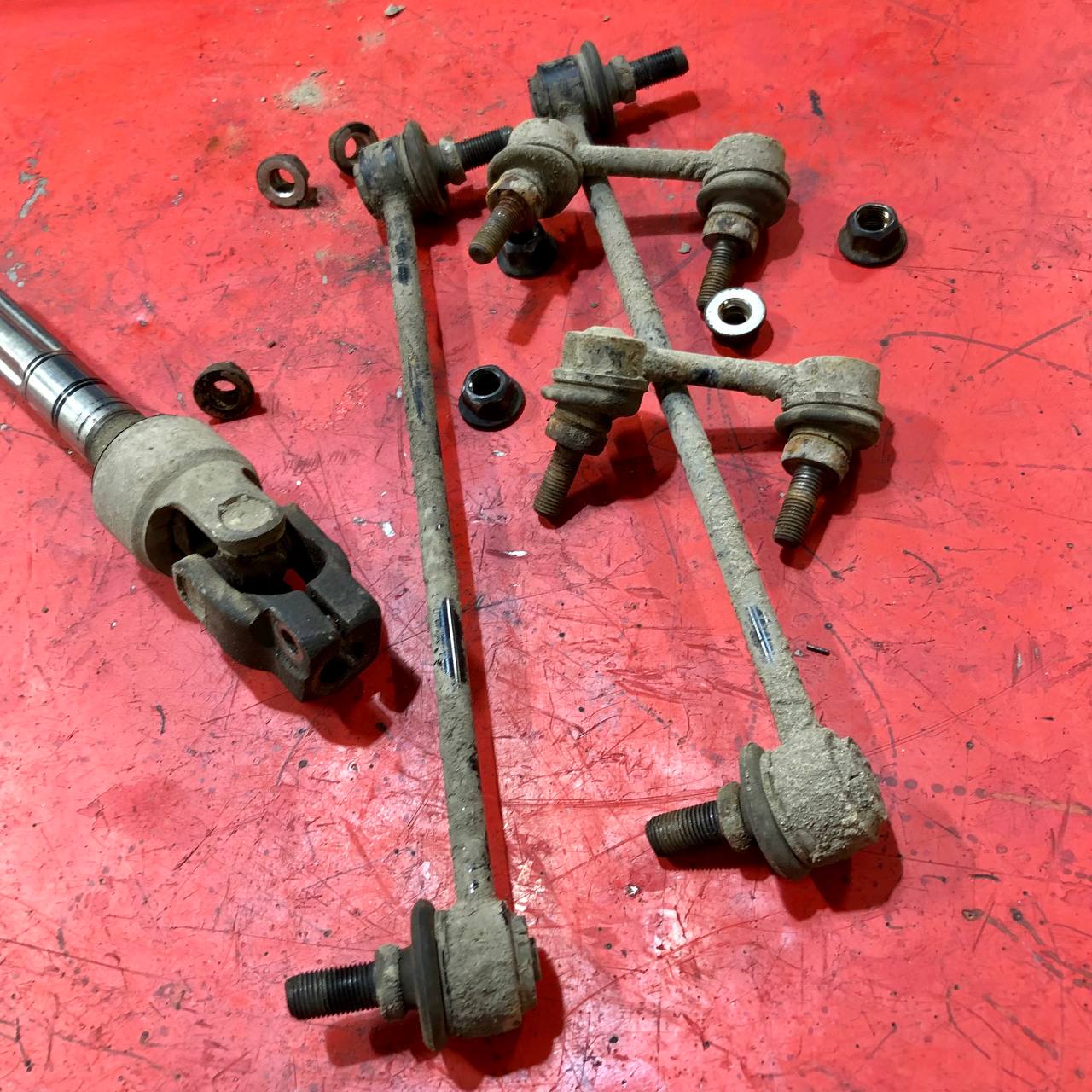

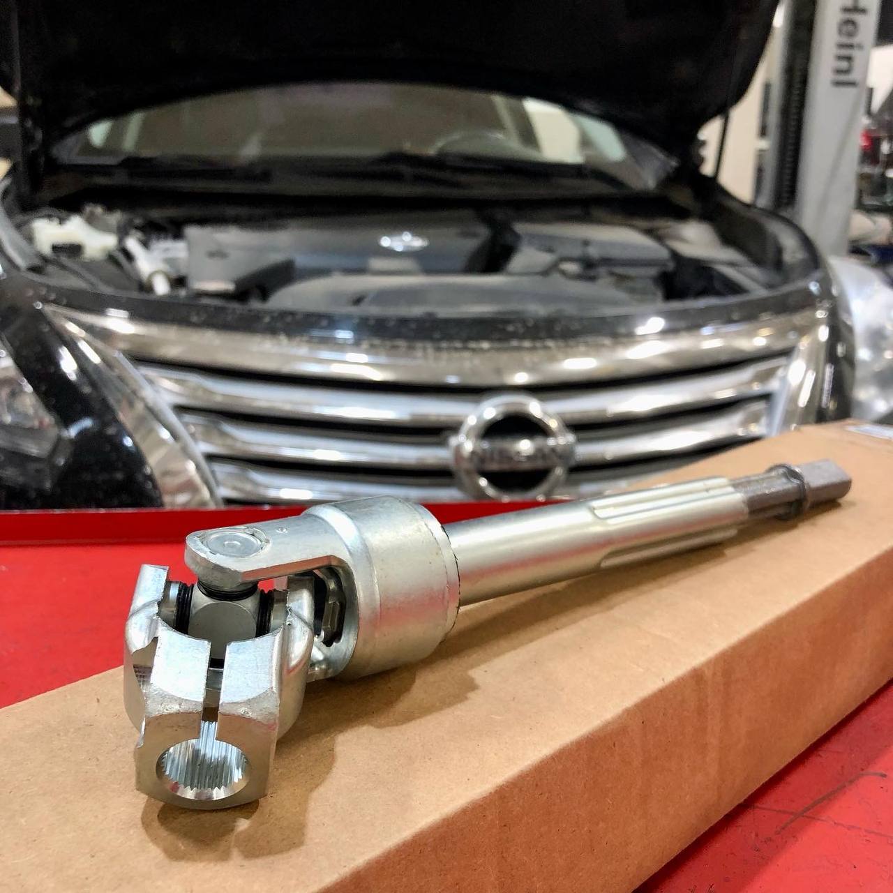

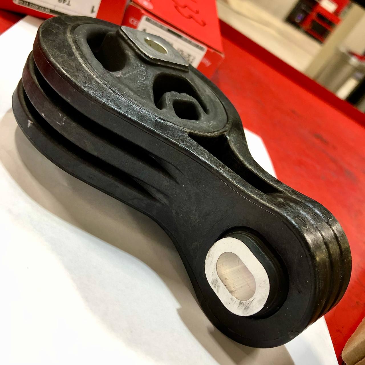

Замена опоры ДВС , рулевого вала , стоек стабилизатора задних и передних и сход/развал . На белой ситуация сложнее . Лопнула левая пружина стойки амортизатора . В наличие у ОД 1 - штука по цене 14т.р. либо б/у стойка в сборе за 14  . Более в МСК не обнаружено . Клиент с ремонтом воздержался .

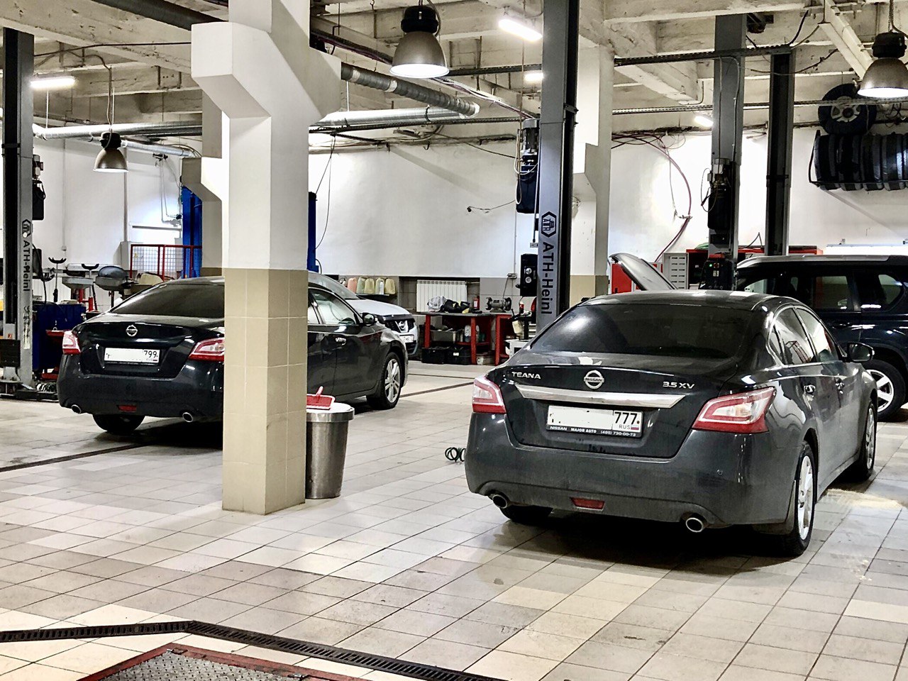

Не много о сервисе  :crazyfun:  Вот так мы начинаем каждое утро  :idea: . Всё должно быть в порядке и чистоте  :D  Чистота залог здоровья

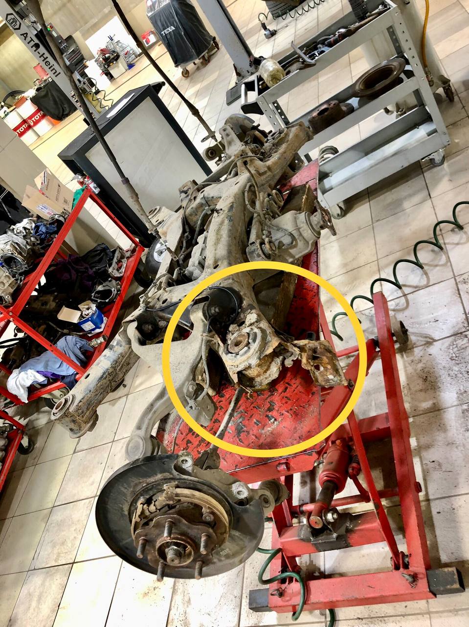

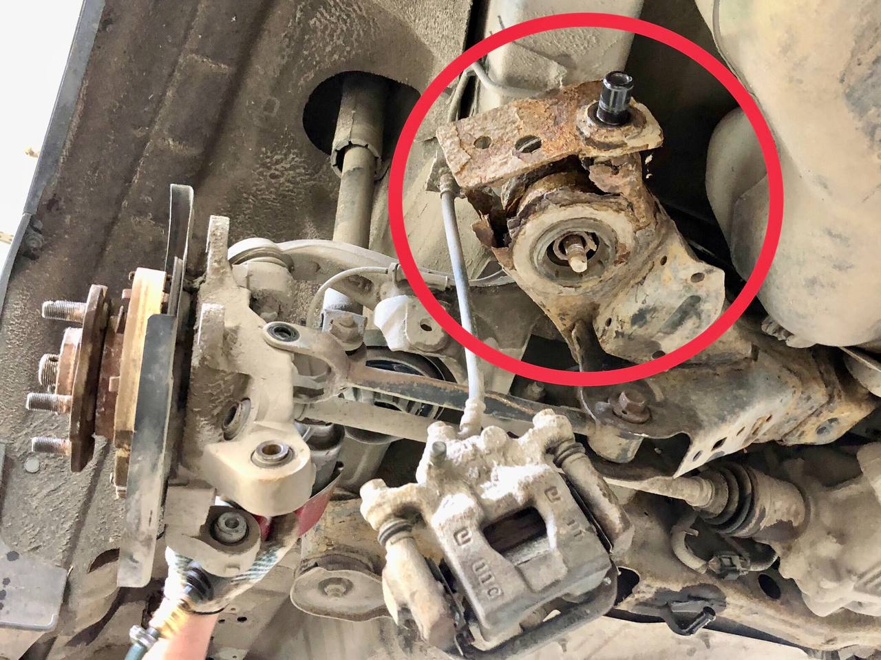

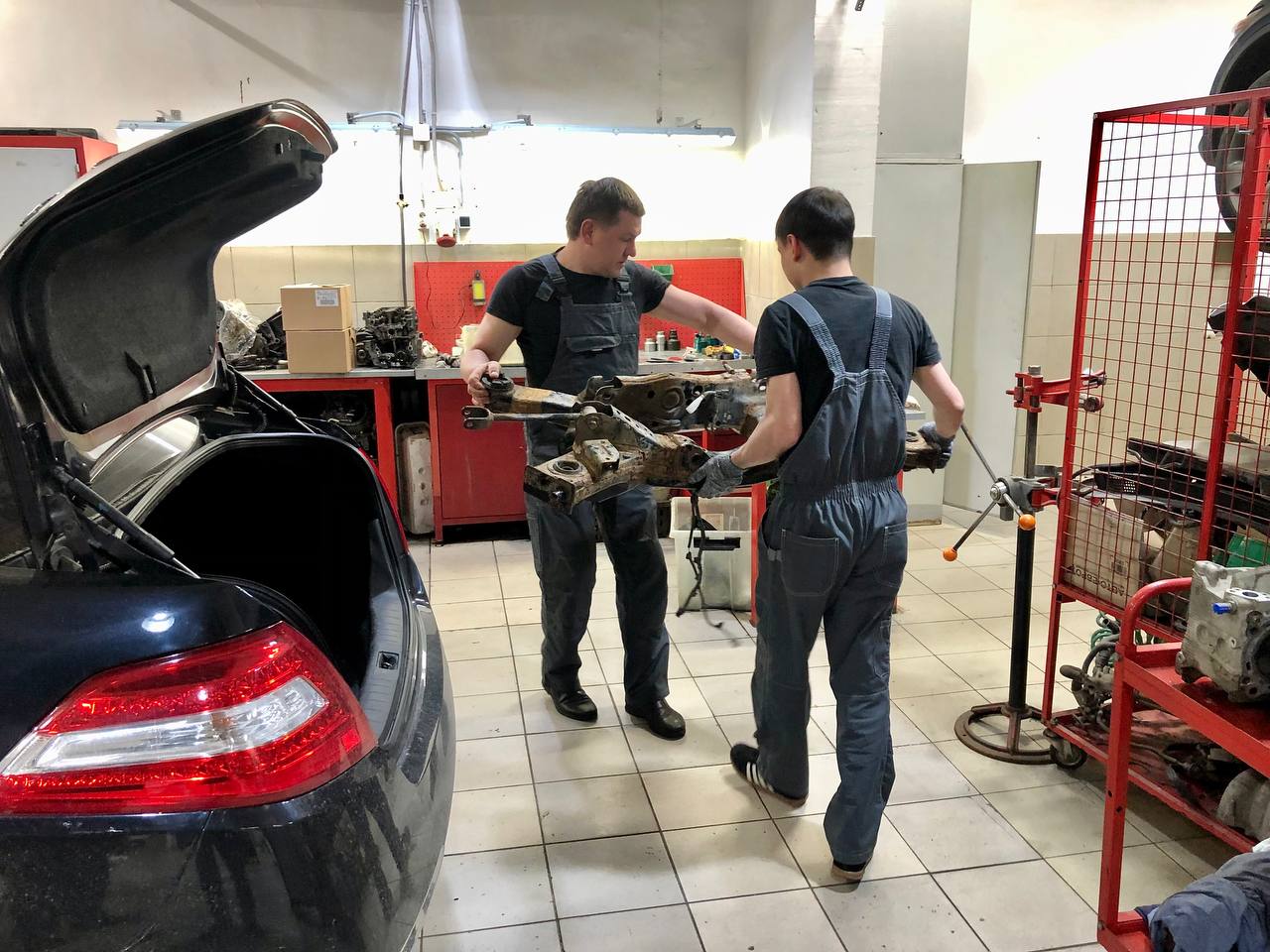

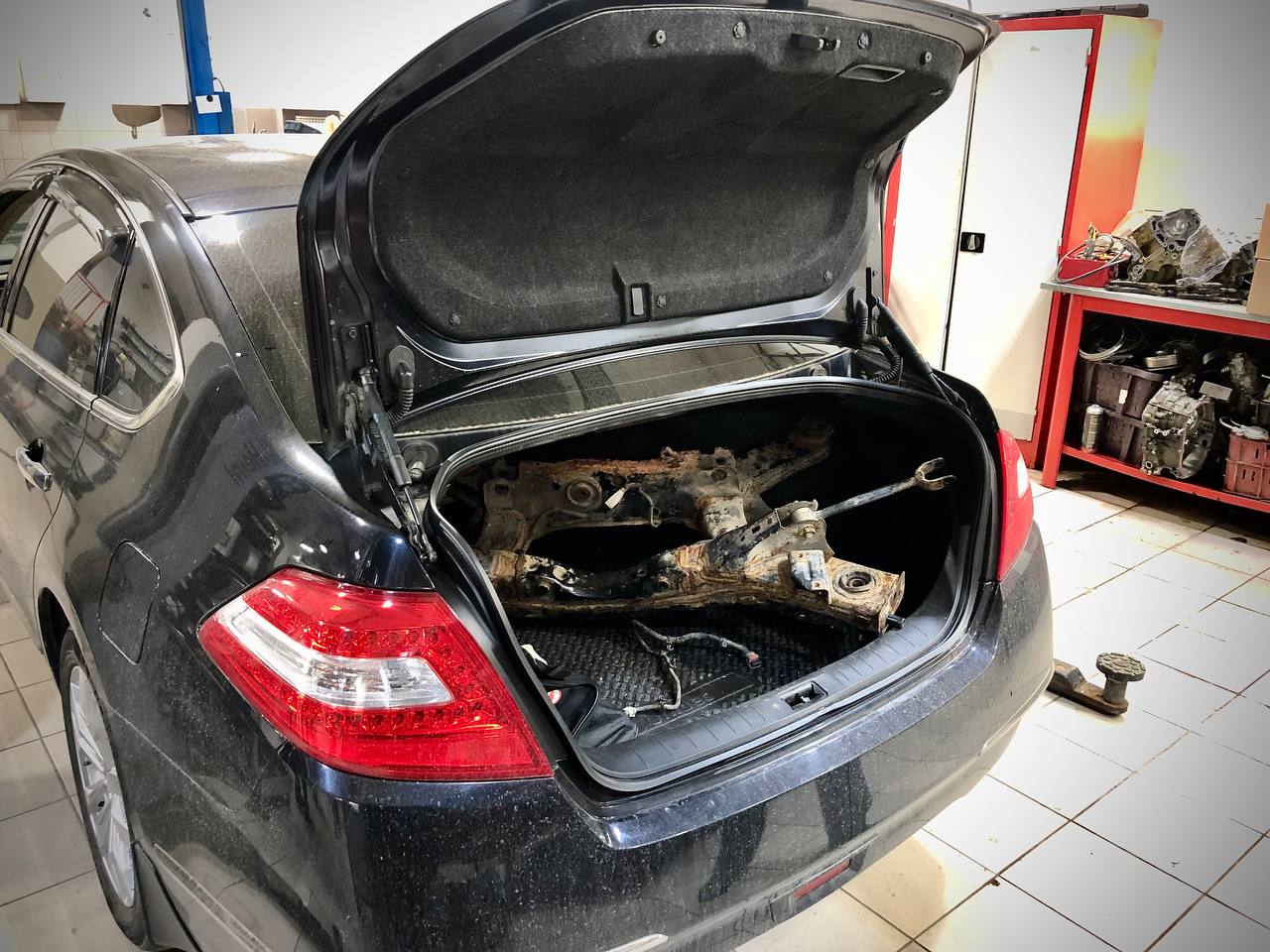

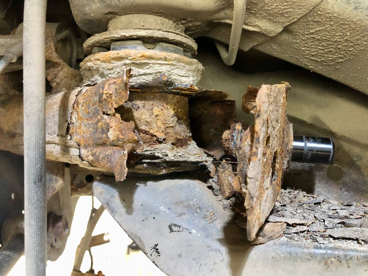

Замена уставшего подрамника на Nissan Teana 2013г с пробегом 250к.
При покупке б/у запчастей, старайтесь приобретать не по принципу самое дешевое а всё таки по качеству. Б/у подрамник оказался не лучшего качества. Прибыл из города Смоленск 🤷‍♂ . Явно владелец видел его только по фото …..
