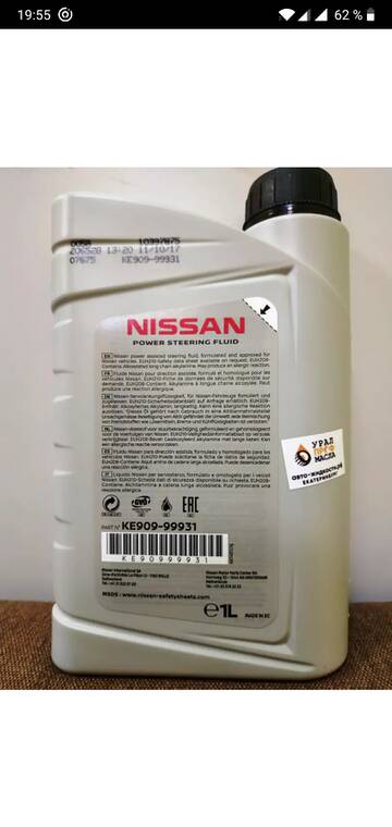

TATAPUH296 это для обычной гидрашки. Наш - KLF5100001EU или 999MPEPSF00P E-PSF
Регламент замены не установлен, я пока не менял.
В "коробке" - в вариаторе - NS3, она сине-зелено-синего цвета вообще-то.

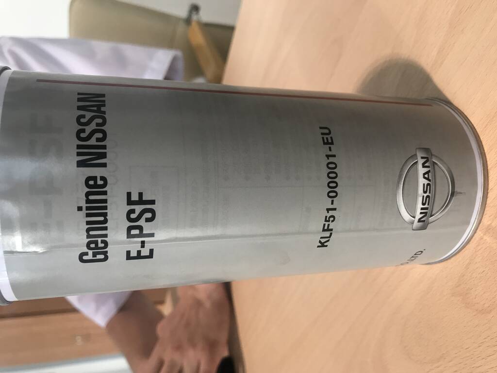

TATAPUH296
Вам залили 100% не то. Вот так выглядит жижа для нашего ЭГУР. Еще есть заменитель у равенола. https://upforme.ru/uploads/0006/40/1f/27313/t241253.jpg
14
Vadima32 написал(а):
TATAPUH296
Согласен. По артикулу пробивается обычная PSF.
Хотел добавить, что себе заливал заменитель от равенола, полёт нормальный.
Нифига себе, на Емиксе посмотрел, одна стоит 4800 другая 3300
16
Да, она с какого-то хрена шибко дорогая. Если дешевле - можно от равенола E-PSF посмотреть, равенол вроде в косяках не замечен
